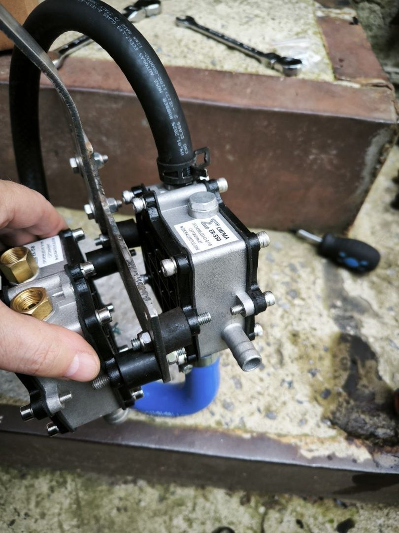

Там есть в тексте про электронные редукторы Принс.
У них есть российский аналог. Умнее, мощнее и дешевле
Sigma ER-350. У многих тут они стоят. Один редуктор тянет 5.7. Два тянут TRX.
