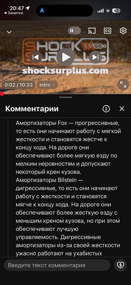

Про мягкий и твердый https://youtu.be/v9c1onw9-mo?is=v5gEbg0GJhe-6GSZ
В комментах есть пару правильных пояснений

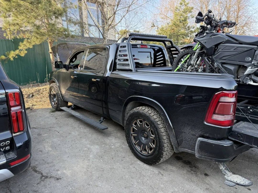

Вот 20 дюйм без лифта, с широкими уширителями
35 только с лифтом и новыми рычагами

У него лифт 2 дюйма и какие-то рычаги менял чтоб эти колеса влезли
Выглядит как-то низко...

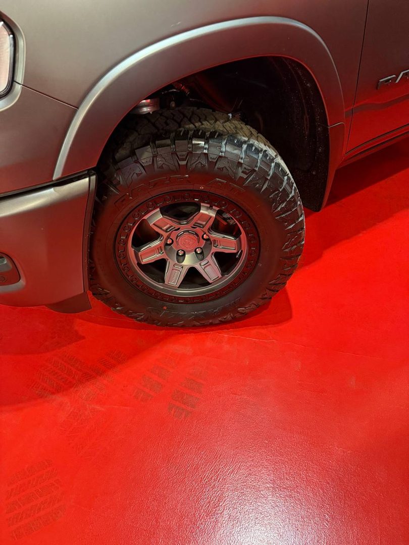

У меня вот так
Это 3 и 35е
Это 3 и 35е
