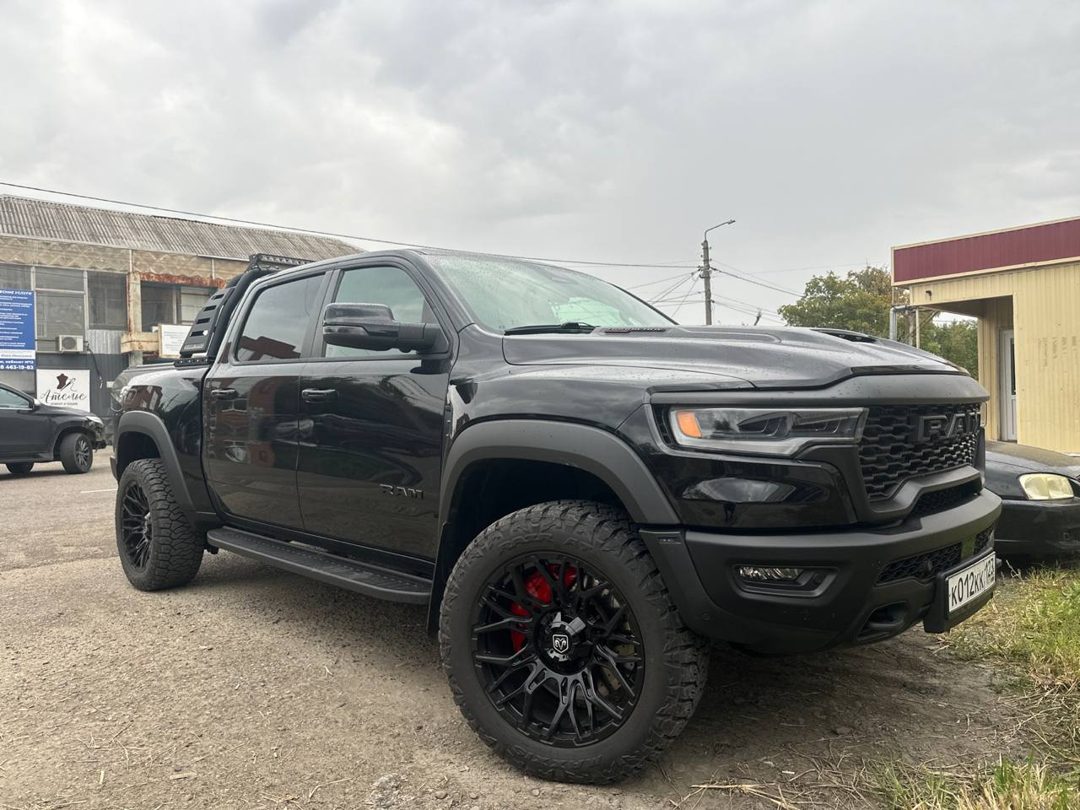

35/12,5 -18
Ну какава красата😻
Вылет?
Ну минус 18 жеж
-18
На 1,5-2 сантиметра торчат, брызговики поставил и ничего не закидывает

ну я хочу -10 диски ширина 9
уверен будет торчать

Я думаю на Rebel 35/12,5 без лифта да еще с ЕТ-10 тапки точно не влезут
Если уж так заморачиваться с тапками то лифт 3» от BDS за 700₽ спасет )))
- 10, будет торчать совсем не много. Можно и стандартным увеличенного размера перекрытся. Арками
