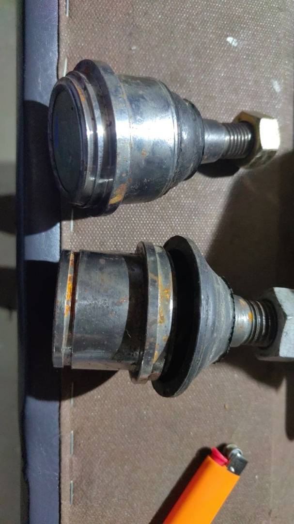

Добрый день, товарищи по счастью такой вопрос достались с автомобилем от старого хози шаровые, но размер посадочного у них на сотые меньше, то есть входят плотно но я как понимаю надо запресовывать а они так сказать плотно но свободно. Может с другого года? Рам 2500 2004 г.в каменс
А Александр 30 марта 2023, 07:29
Скорее всего у тебя стоят уже усиленные шаровые, с оребрением они как раз под разбитые посадочные, а это обычные.
Д Дмитрий 30 марта 2023, 07:39
А вообще есть размеры стандарта и так скажем ремонтных?
Д Дмитрий 30 марта 2023, 07:46
Они очень плотно заходят, только не запресовываться как будто насечек не хватает

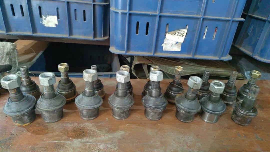

Д Дмитрий 30 марта 2023, 07:52
Пробег 170 миль на вид не скажешь сомневаюсь в этих блестящих 4 комплекта и все одинаковые с обеих сторон и верх и низ одинаково плотно но грубо говоря рукой
Д Дмитрий 30 марта 2023, 08:43
Как бы на старых прошёл я тыщ 70сят, есть люфт вверх вниз где то 1см на сухую, после смазки люфтов нет, вот задумался поменять
А Александр 30 марта 2023, 13:47
До прослабления посадочных
А потом восстанавливать. либо наплавка и проточка, либо замена моста.
А Анатолич 30 марта 2023, 13:50
Александр Ну, с насечками для задроченых кулаков. Но если они даже были хорошими и раз поставили с насечками, то потом ставить только с насечками. 🤷‍♂
Насечки делают для более плотной посадки, в обычные посадочные стальных кулаков. Я на Раме уже давно их ставлю. Посадочные штатные. Спокойно садятся и гладкие. Никакого "разбрасывания" отверстий не происходит
А Александр 30 марта 2023, 13:52
Анатолич Насечки делают для более плотной посадки, в обычные посадочные стальных кулаков. Я на Раме уже давно их ставлю. Посадочные штатные. Спокойно…
Ну, для плотной посадки. А плотность за счёт увеличения диаметра, соответственно потом гладкие будут свободно заходить.
