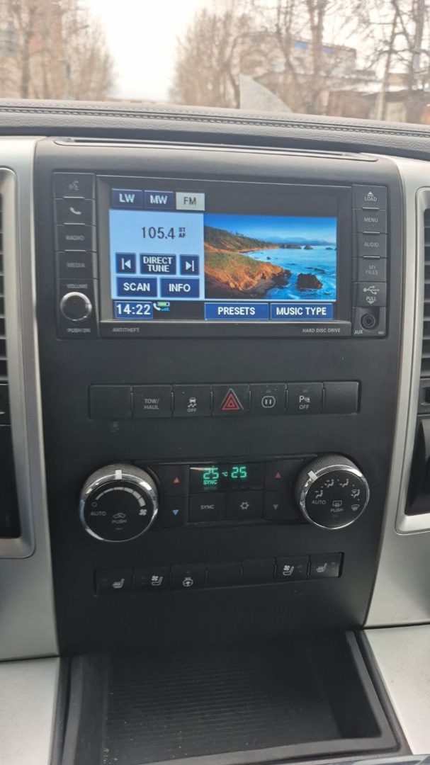

Да, а я вот на 100% не уверен, у Вас климат или кондиционер? Судя по режимам авто - климат скорее всего.
У кого просто кондей, там этого датчика нет.

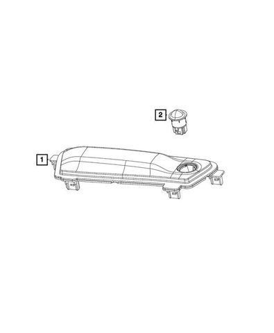

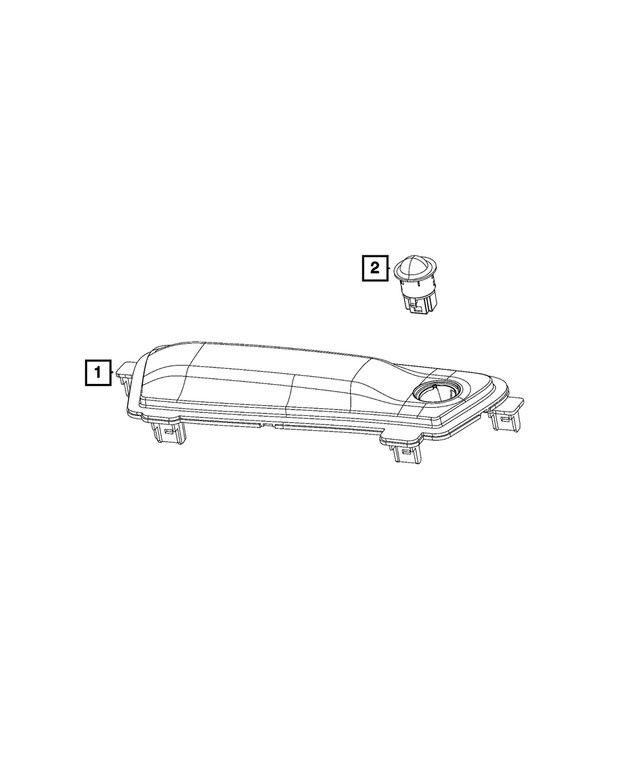

Такую штуку ищите, я так понял где то на торпедо сверху, под 2 номером Ваш датчик)

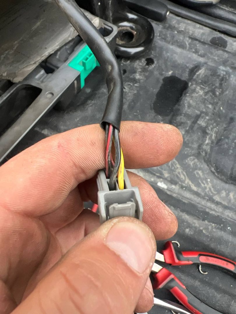

Желтый и черный нужен правильно?и как-то по сопротивлению подбирал мат?
По сопротивлению наугад, я же тут писал и ссылку на мат по-моему скидывал

Стоит сверху где подсветка на потолке. Маленький глазок, дуть не нужно, он там какой-то инфракрасный мать его😱
