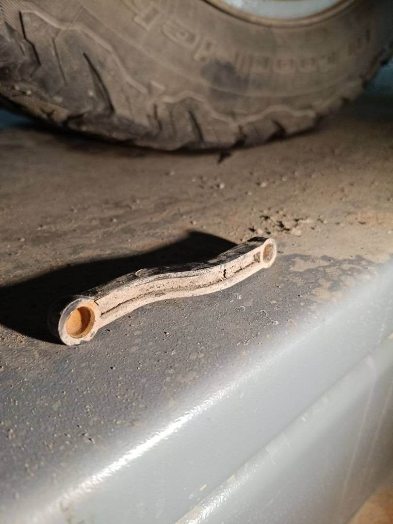

Добрый день! Подскажите отпала тяга положения, датчика правой задней подвески пневма. Было ли укого такое и как решали. ?
Она там на стопорах держится, вроде. Купить набор стопоров и поставить ее обратно🤔
Нет там никаких стопоров
Были и фото и наборы этих стопоров недавно🤔
Значит, колхоз какой-то
В этой тяжке стоят полимерные уплотнители. В них шары вращаются
Эту тягу можно отдельной найти?
Все верно, мне парни на термоусадку поставили обратно но это временно
Нет
Только делать кастом

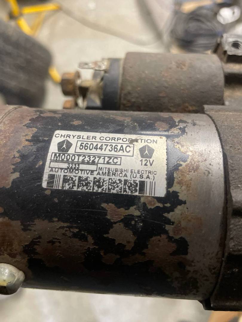

Господа, кто знает бренд производителя стартеров на наш рам?
Что это, можно подробности?
Hitachi вроде или Denso. Сейчас в гараже гляну.
Не угадал ни одной буквы. 🤣Mitsubishi.
Ваше очко переходит в зрительный зал 🤣🤣🤣
Ваша честь, у стороны защиты есть возражение!!
Вы в праве подать апелляцию 🤣🤣🤣
