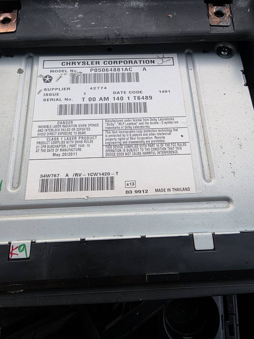

Есть в сети сайты которые за деньги генерируют коды магнитол, на наклейке он не пишется. Пару лет назад стоило 500 рублей
ВД Виктор Доброкотов RDRC 13 марта 2026, 19:49
Нет там кода. Он либо вычисляется из серийника, либо за денежку добрые люди его находят в секретных местах

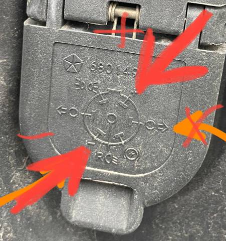

AlexDPenza Надо как в правилах автозвука, ставить предохранитель правильного номинала не далее 40 см от клеммы
И это тоже, даже обязательно. Посчитать ему надо все, глядишь, может будет достаточно штатной проводки в 4 квадрата, в штатной розетке фаркопа. Благо в барашах оно (зарядка аккума автодома) предусмотрено заводом. Может обойдется без лишний нахлобучек и самодеятельности по протяжке проводов.

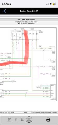

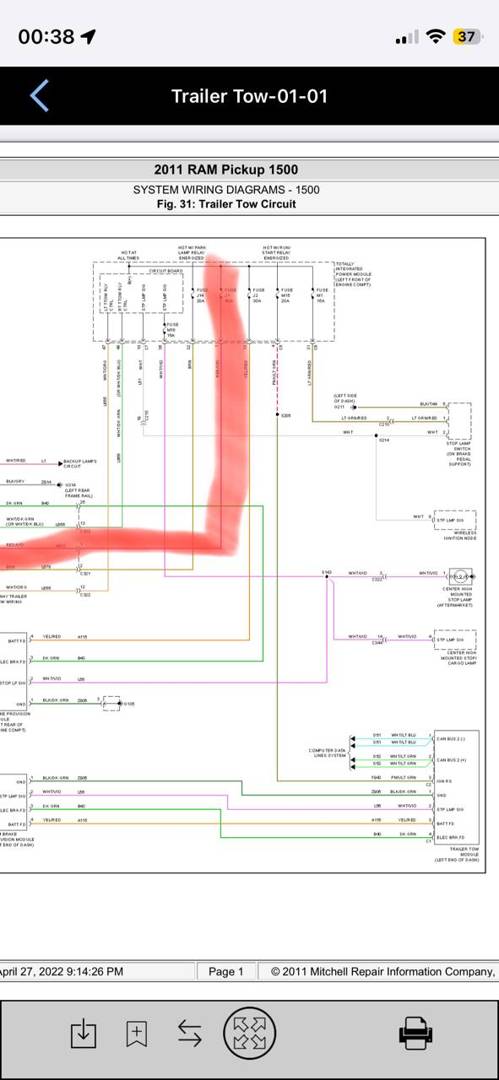

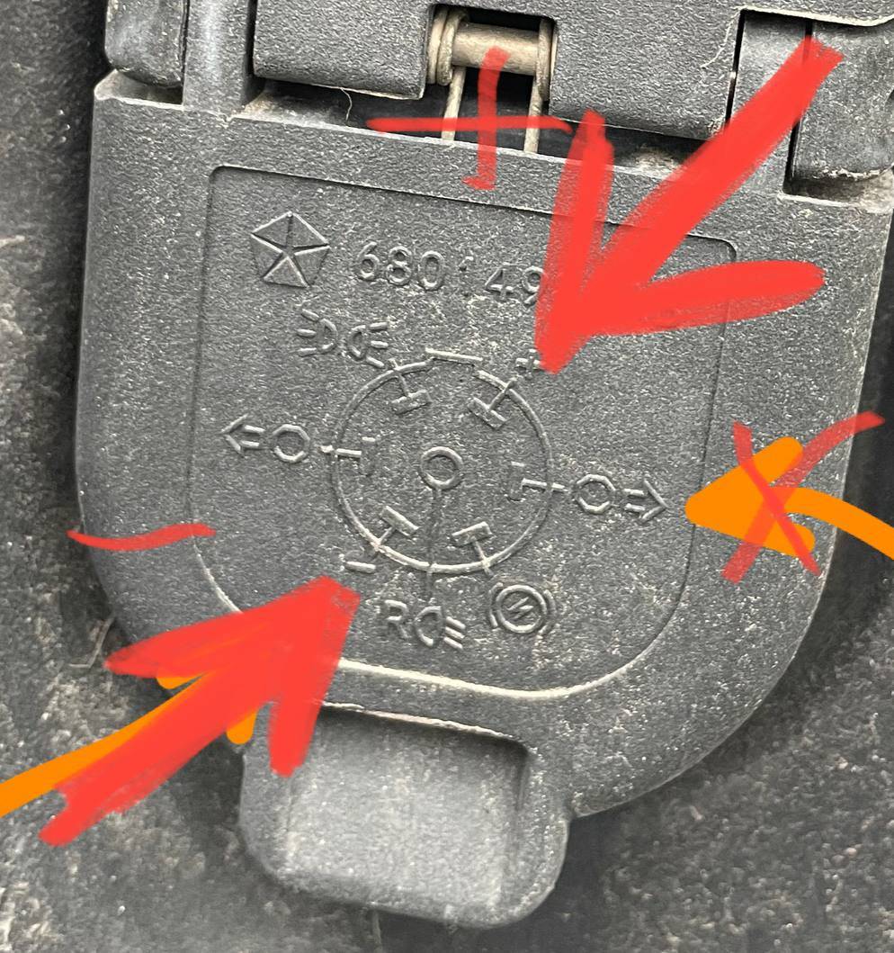

iNice Всем привет. Подскажите сколько вольт выдает штатный исправный Гена на 4 ген рест ( мах)( естественно исправный) На прицеп автодом ставлю li…
В чегенах 40А предусмотрено заводом на зарядку аккумов автодома - это по схеме с кармина. Для самих lifepo4 контроллер заряда вещь обязательная. Дальше надо смотреть/прикидывать уже по Вашим желаниям емкости купленных аккумов
