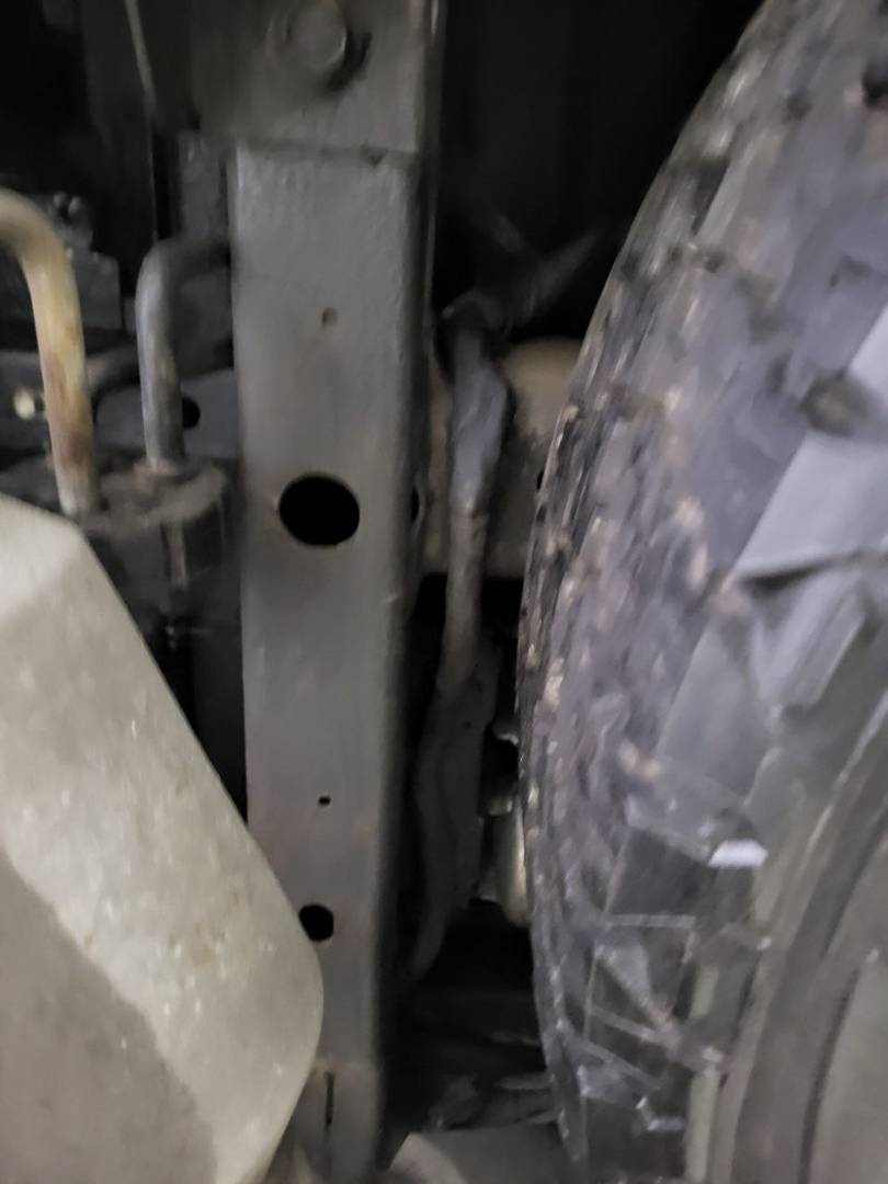

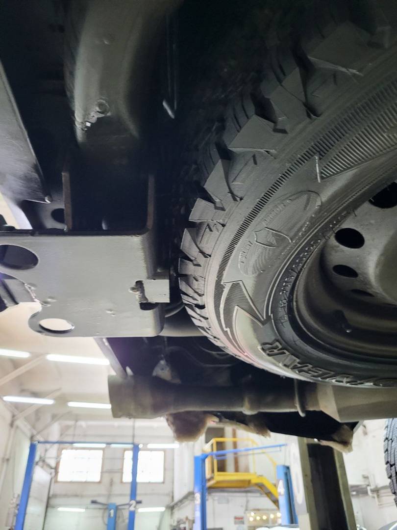

Друзья, ещё вот такой делитантский вопрос, а 35ое колесо на место записки то влезет?
Штатное без запаса упирается в фаркоп...и в другом месте ещё проводку поджимать к раме надо...
А если с одной стороны прижимается к фаркопу то с другой стороны и до тяги панара сантиметра 4 от силы...

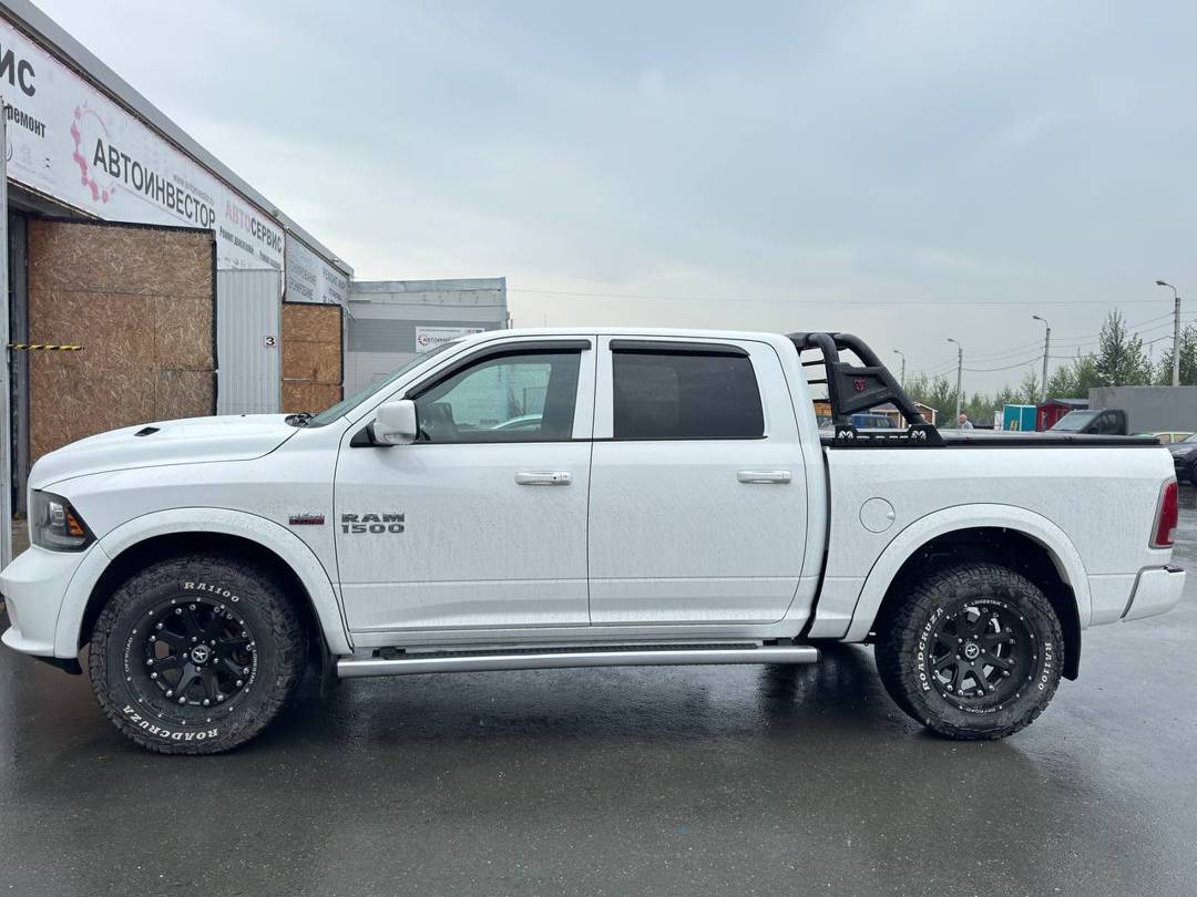

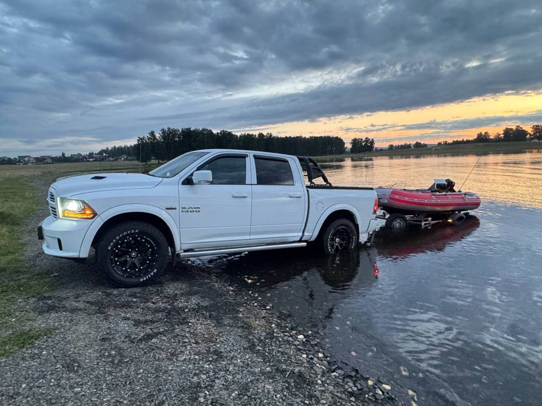

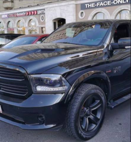

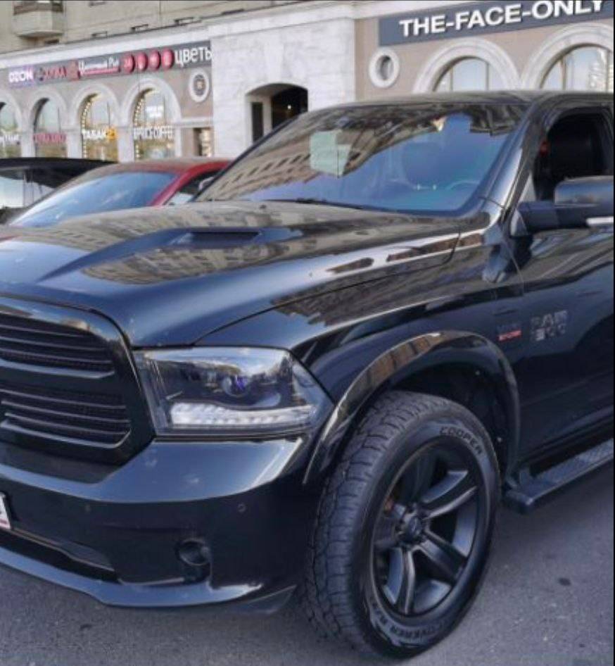

Проставок нет никаких. Лифт от Анатолича, 2 дюйма.
На кой машину грузить лишними доработками, что заводом не предусмотрено. Вон проставки ставят на вынос колес, а потом с мостами ГП по сервисам бегают и ищут кто сделает и настроит.
Тоже от Анатолича. При полном вывороте немного задевает. Но не критично👌
Вылет 0?
R17?
R17?
Вылет не знаю. От прежнего владельца достались. R20
Проставок нет
35*12,5r20
Мне кажется, что передние колеса сильно вперед уехали, не?
Нет))) кажется
Вот с другого ракурса фото)
