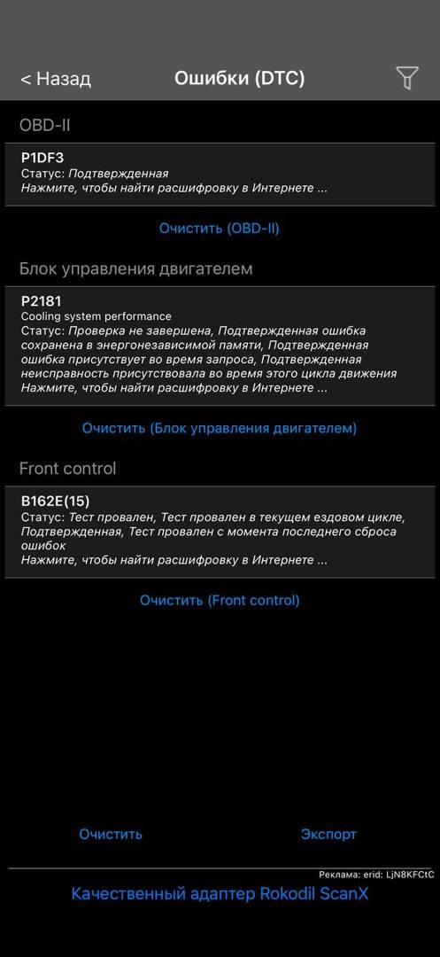

Тоже в этом сезоне жопу таскает на каждом повороте. 4wd auto. Ошибок нет. Но осенью часто servise 4wd system выскакивало. Не пойму, с чего начинать искать
КП Кирилл Панин 27 декабря 2025, 23:22
Первая ошибка по разояженному акб. Вторая по охлаждению - термостат неисправный??? Кстати холодно зимой в салоне, насос словно не работает. Печку промывал когда понял. Третий код по фаре. Фары с обманками видимо нештатные. Фары работают а обманка может глючит
SO Sergey Orekhov 27 декабря 2025, 23:26
Кирилл Панин Первая ошибка по разояженному акб. Вторая по охлаждению - термостат неисправный??? Кстати холодно зимой в салоне, насос словно не работает. …
Ну по хорошему, лучше чтоб софт умел строить графики, тогда поиск проблем будет проще. Может быть один датчик абс умирает. Но без онлайн диагностики по каждому датчику это будет сложно понять.

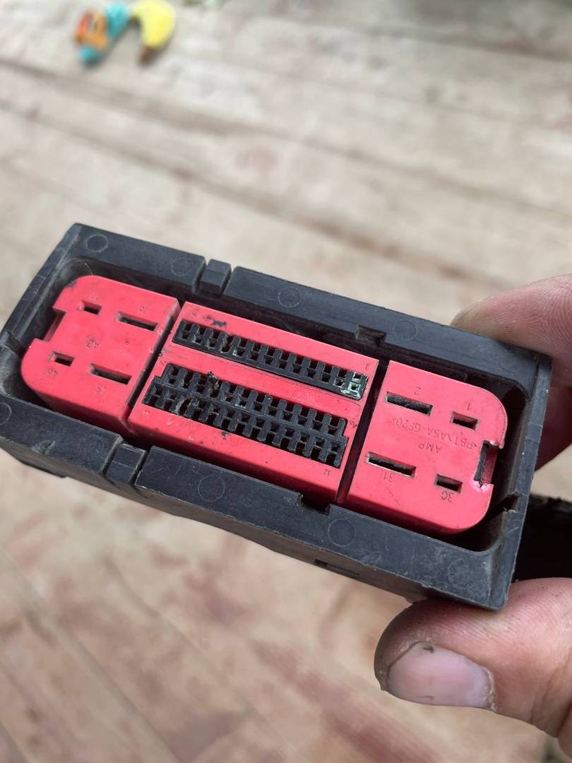

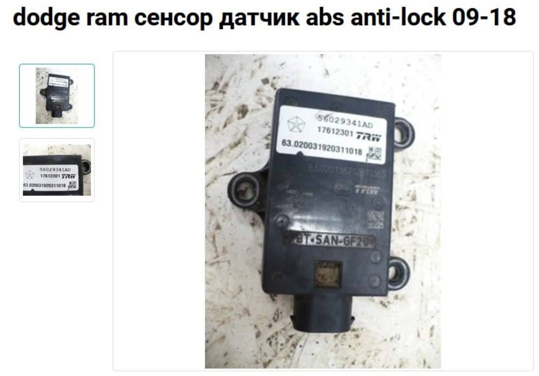

Не знаю поможет или нет, но у меня так кидало зад когда не было связи блока АБС с датчиком угловой скорости который установлен под подлокотником на полу. Дело было в разъеме блока АБС, починил, связь с датчиком появилась и теперь жопу не так таскает. Дорест.
Имя Фамилия Не знаю поможет или нет, но у меня так кидало зад когда не было связи блока АБС с датчиком угловой скорости который установлен под подлокотн…
о, мне бывший хозяин машины отдал этот блок. Видимо не просто так
надо будет поднять подлокотник. А с разъемом что было?
КП Кирилл Панин 28 декабря 2025, 00:02
Не понял про подлокотник. На ресте там же искать?
ИФ Имя Фамилия 28 декабря 2025, 00:07
Иван о, мне бывший хозяин машины отдал этот блок. Видимо не просто так надо будет поднять подлокотник. А с разъемом что было?
Была зелень и печаль кривого ремонта предхоза. Благо Анатолич помог с доставкой этого разъема, оказывается он редкость большая и больше не производится
