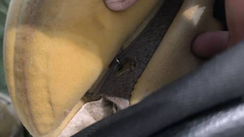

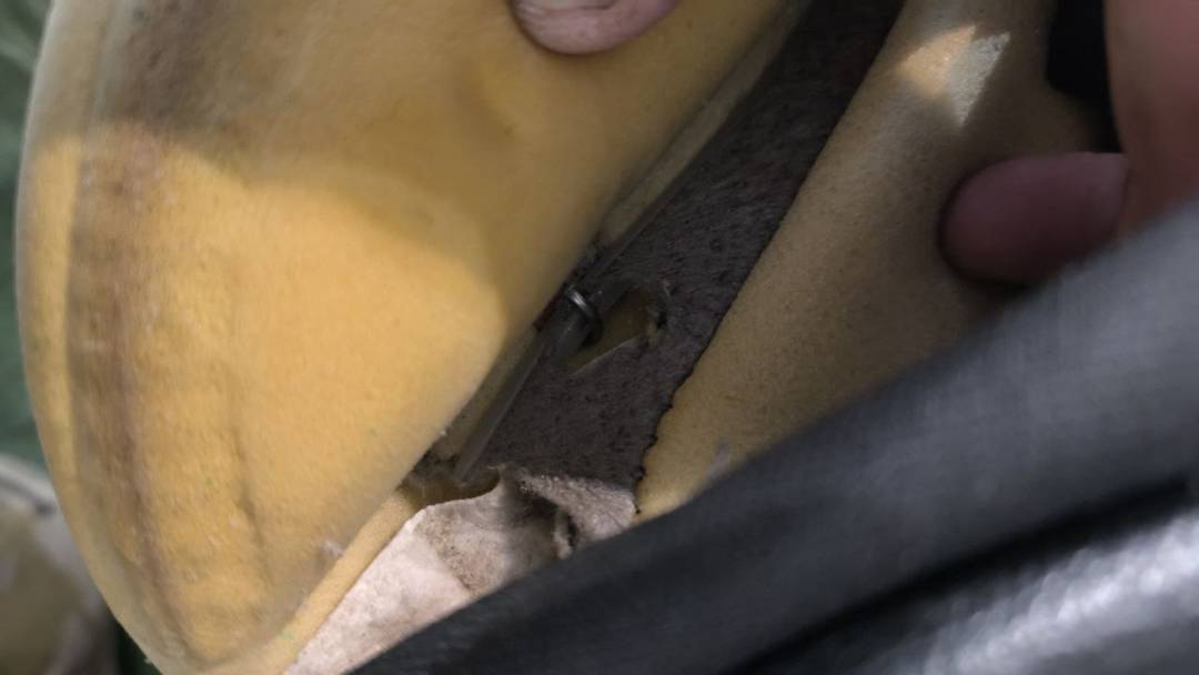

Как отстегнуть нижнию подушку
Там скобы металлические должны быть,их откусываешь,потом просто на хомуты
Там же чехол на застежках пластиковых загляни под сиденье
Нету
Тем более
Вот в них и затык получился
По периметру подушки пластиковые П образные защелки вшиты
Я на разных делал-везде были скобы,просто перекусывал их,и на пластиковые хомуты потом садил
Это по периметру, а вот сама кожа на металлических прутков с металлическими кольцами
Боюсь что-то сломать🤷♂
Аа , я тряпку разбирал , и на 4 и на 5 ген - толко защелки и все
Кусай кольца , правильно советуют
4ген рест, кольца

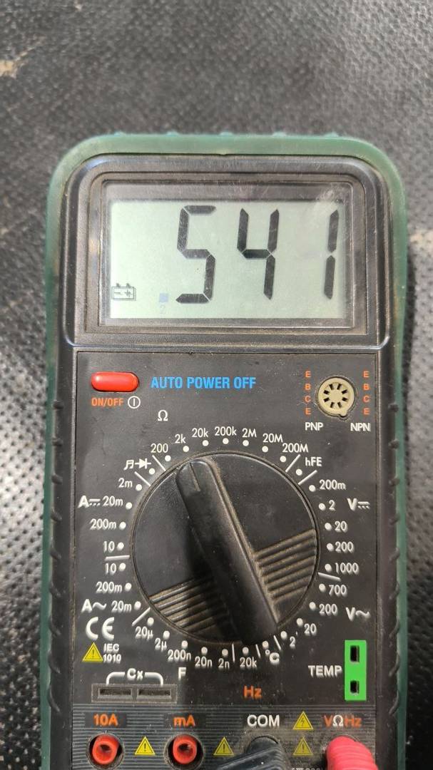

И кстати у китайского мата сопротивление вообще маленькое
Сечение провода по ходу такое

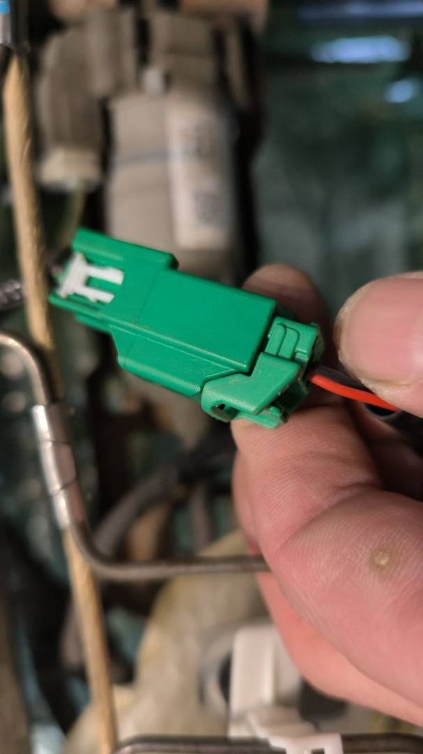

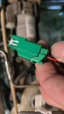

Ещё вопрос знатокам, как эта фишка разцепляется
Вон бегунок белый
В идеале смотреть сопротивление
И куда его
Либо нажимать-либо оттягивать)
На прозвонку звонится?
