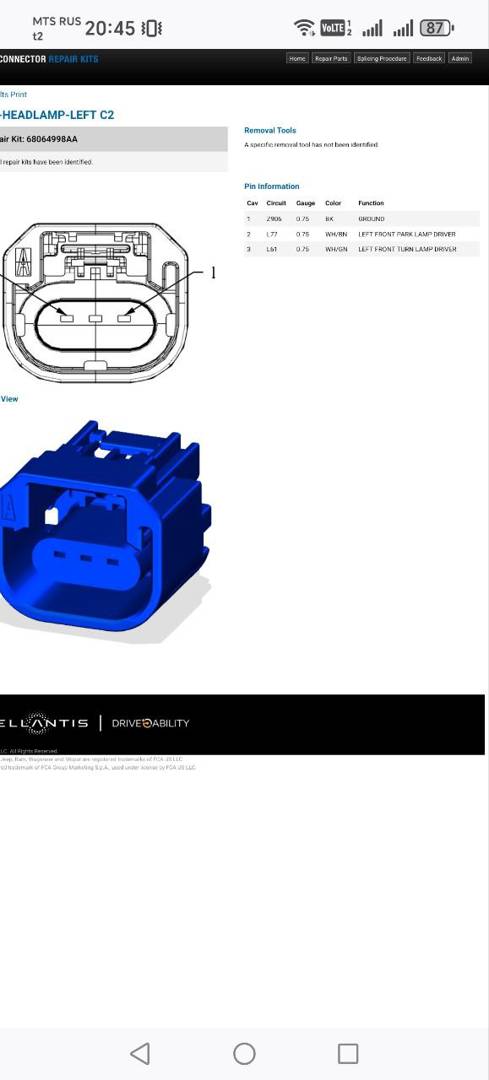

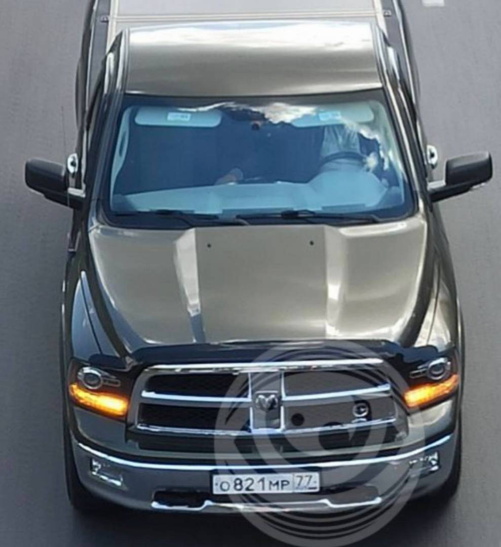

Поворот на габаритах у меня никогда не светился 🤔
Завтра проверю , может реально там лампа с двумя контактами ... тогда это будет для меня вопрос рещен 😁
Ребята всем спасибо, завтра сниму фару , проверю что там с проводами , надеюсь что там будет отдельные провода на поворот и габарит... если будет так пиво с меня 🫠😉.
