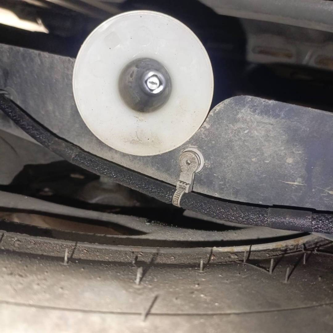

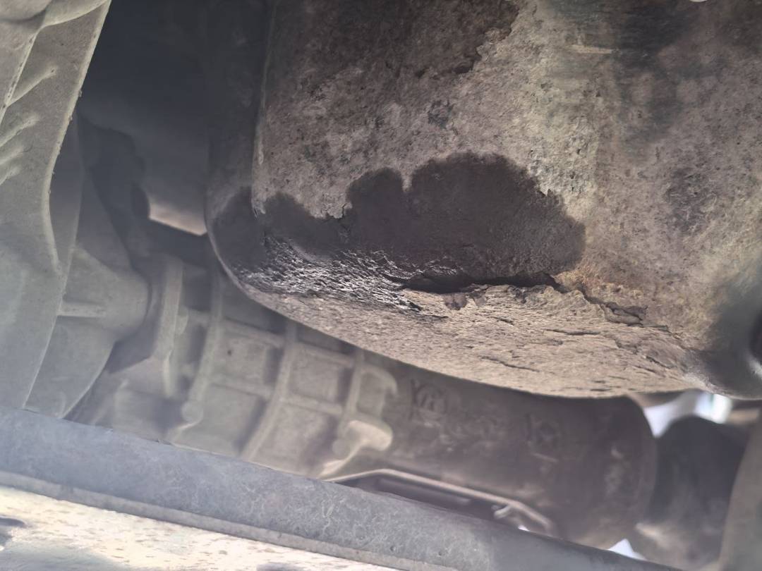

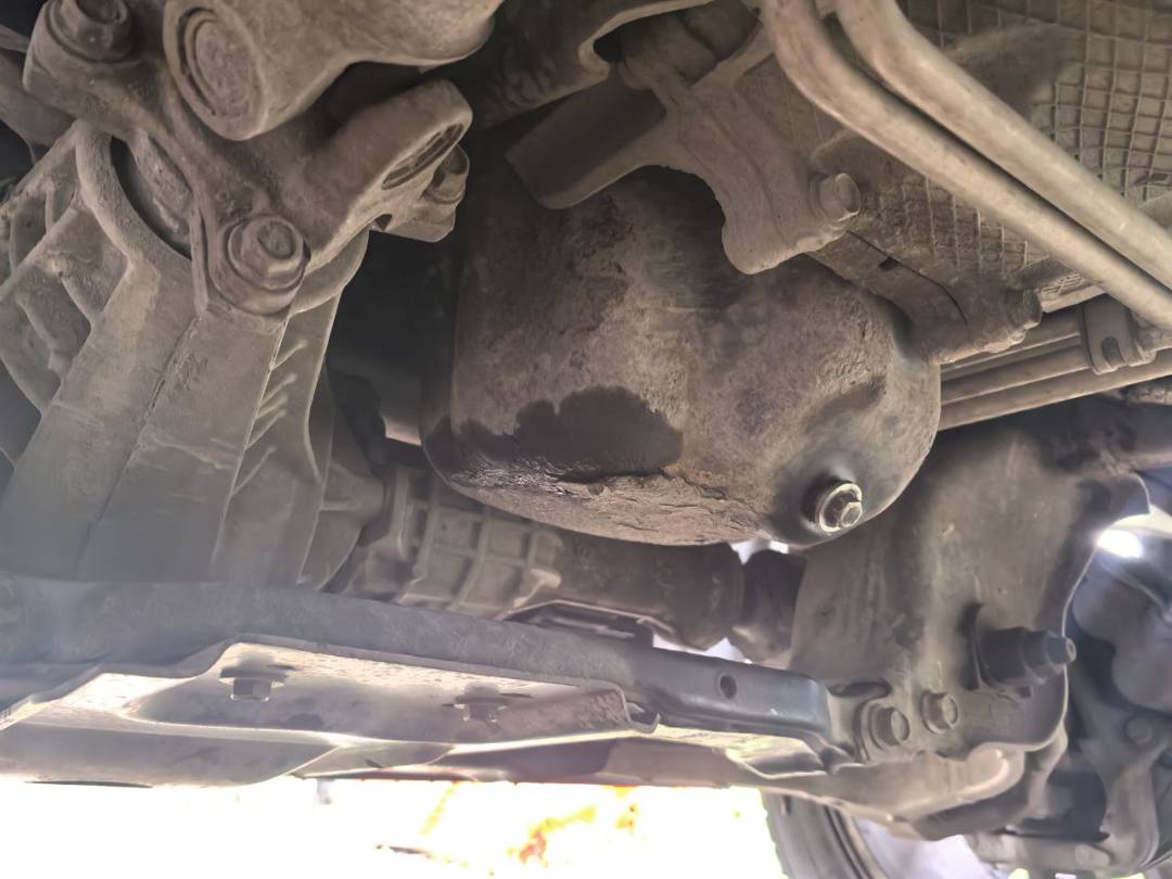

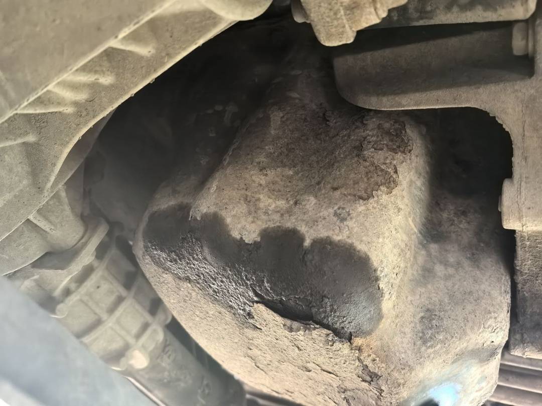

Вот такое пятно. Очень похоже, что пропускает поддон.
Замените
было такое, поддон под замену. он сделан из прессованых листов фольги какой то)
