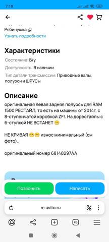

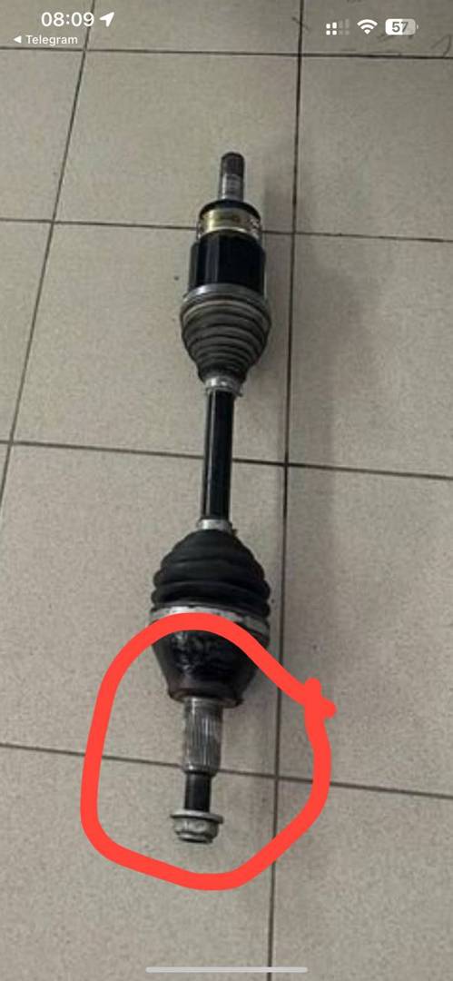

Да вот думали такое подставить. Перед воротами перепад резкий есть, не проедет. Подскажите такую вещь, неужели от 14 года полуось другая, чем у 12 года? Хорошие люди нашлись, вышлют🤝. Мне выкатить вполне хватит. А так для информации в будущем? 🤔 читаю форум и понимаю, что все болячки мне достались. 🤣

Виктор Обнинск Да вот думали такое подставить. Перед воротами перепад резкий есть, не проедет. Подскажите такую вещь, неужели от 14 года полуось другая, че…
Полуось такая же, но резьба на шпильках колеса метрическая(у вас дюймовая). Пусть присылают с колесными гайками.

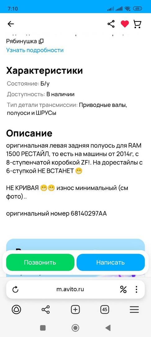

ВО Виктор Обнинск 9 сентября 2025, 07:57
Вот в объявлении одном описание к товару. Поэтому вопрос и задал такой. Мало ли шлицы, длинна разные.
