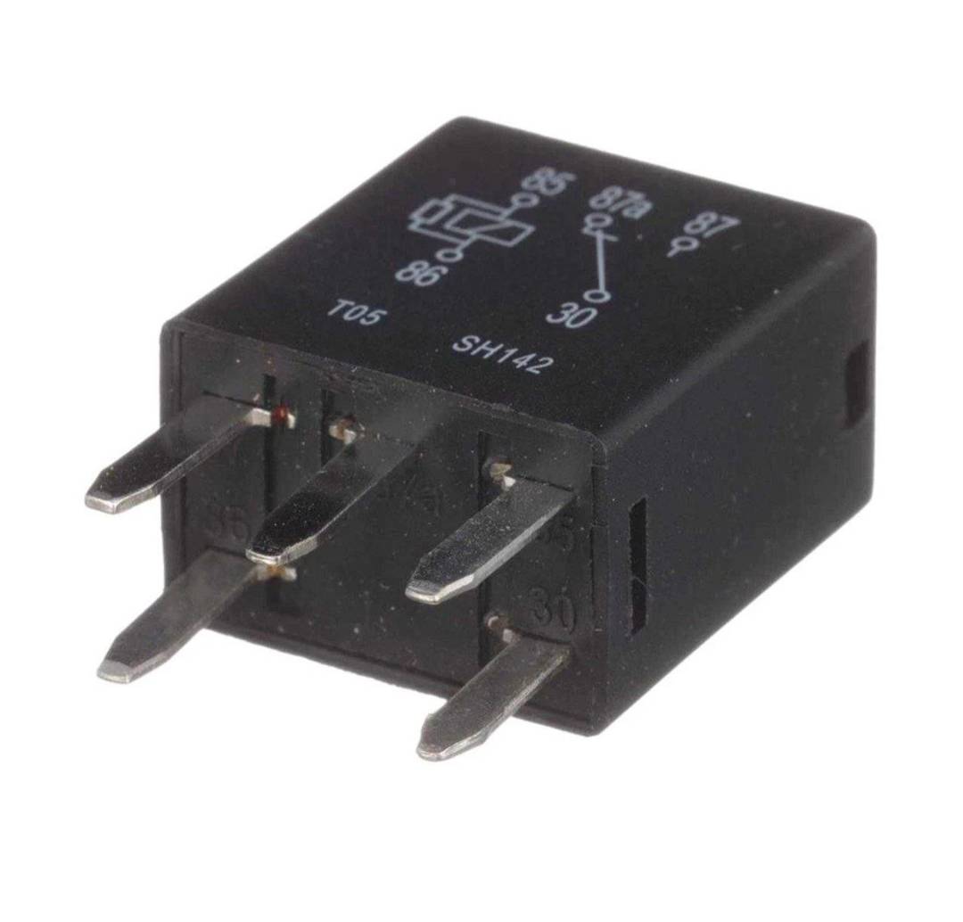

На днях кто-то выше показывал как в блоке предохранителей перемкнуть контакты реле бензонасоса
Ну это что бы только до дома доехать как я понял, а так, надо выносное реле впаивать да?
Чёт ещё читаю что проблема на машинах с 2011 года, а у меня 2010

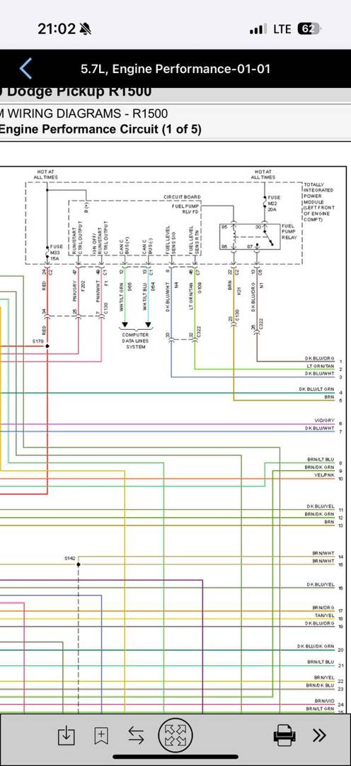

Кароче почитал, почитал, так и не понял, у меня распаяное реле на плате предохранителей как у 2011 года или можно поменять отдельно.
Кармин вот что говорит - релюха внутри ТИПМ

А это 2010г? Кароче погугли по запчастям якабы отзывная компания только на 2011-2014 года, 2010 должно быть не распаяное реле, которое можно поменять
Завтра залезу, посмотрю чё там внутри блока предохранителей, по прозваниваю, ещё бы м22 предохранитель проверить, и сам насос на прямую запитать
Я смотрел именно 2010.

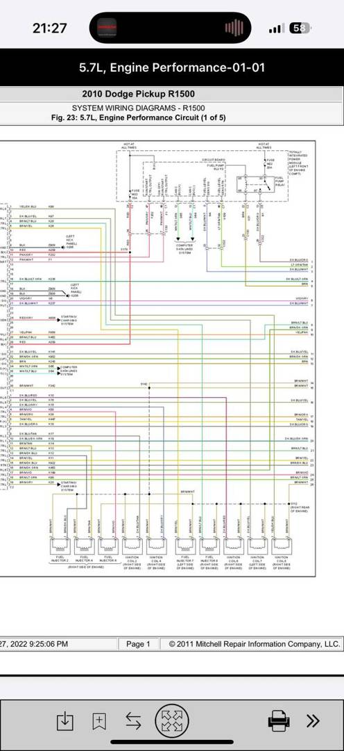

Вообщем посмотрел сегодня предохранитель, все целое, напряжение на нем есть, сделал тест реле топливного насоса в альфе, щелкает, но видимо внутри блока, блок кстати отличается от того, что на видео для 2011 года. Чёт у меня мыслей особо нет, ну может сам насос умер, надо лезть под машину, слушать(
насос првоерять
А как?
напрямую, либо ближайший доступный штеккер
Да я думаю к нему не подлезешь
