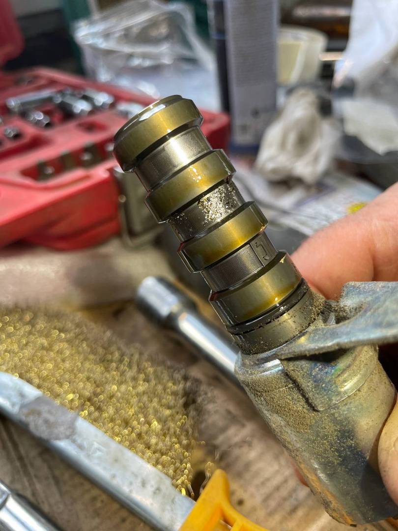

Кстати, 1 из косвенных методов. Определение стука мотора, что это уже гидрики на подходе, это просто вытащить соленоид фазовращателя и посмотреть состояние сеток.

Две машины, два мотора. Но разные причины - там активный гидрик не вышел из деактивации, а тут классика, похоже.
Странно конечно,видать магниты сильно уже забиты,раз до клапана дошло
Это понятно,но как то же они пропустили такое
Клапан родной еще по ходу,на доресте другие сетки
