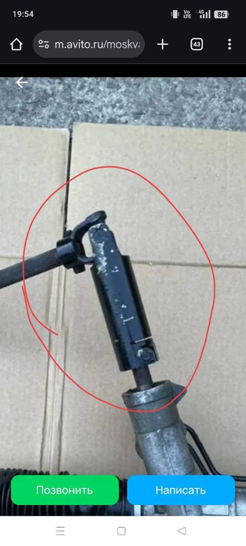

Добрый вечер. Можите подсказать номер данной детали? Это вал от рулевой рейки на рулевую колонку, если есть у кого купил бы. Или может есть аналоги, за ссылку спасибо.

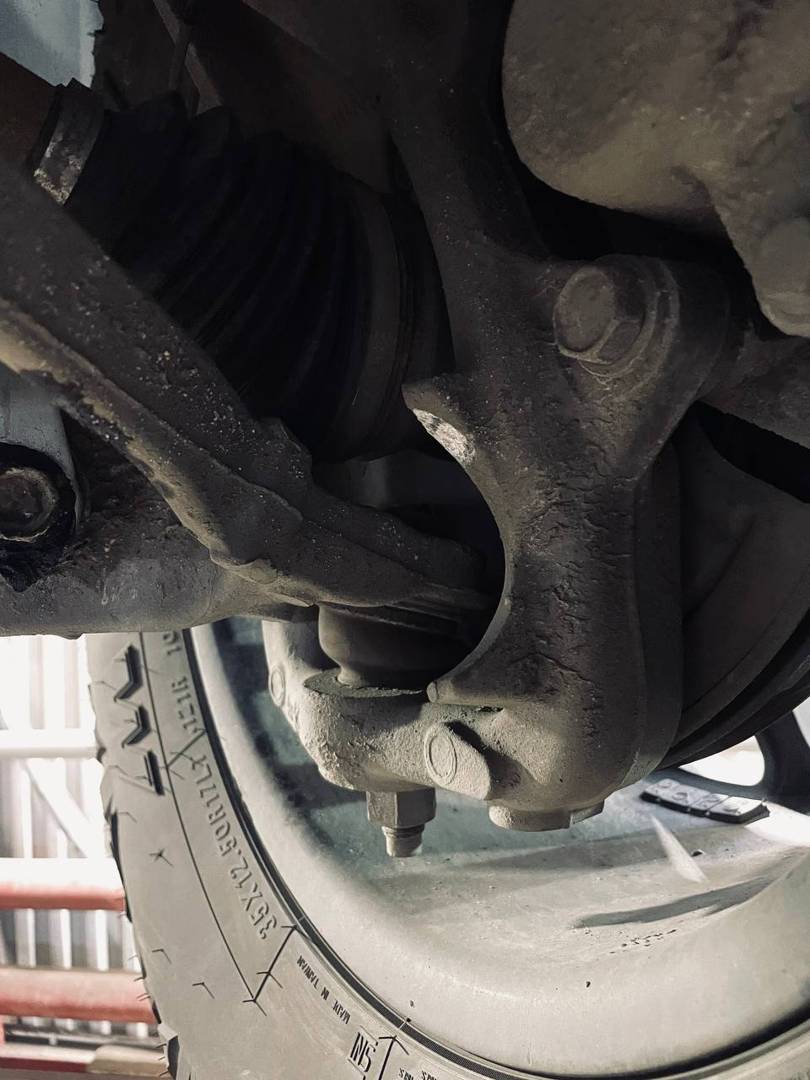

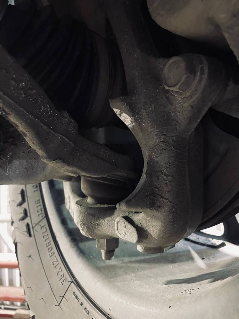

Это скорее всего машину подняли проставками )) да еще и программно наверное накрутили. Доедь до вменяемого сервиса и пусть исправят ситуацию. Если машина на пневме, в пневмобалон спереди ты можешь воткнуть либо оригинальный Аморт либо серебристый бильштайн( что поднимет машину на 2 дюйма если нижняя метка) Но чтобы это сделать нужны шайбы , они точятся отдельно и делал их раньше только Автопрофит. Больше туда внутрь ничего не засунешь. А стучит у тебя скорее всего не Аморт на кочках и ямках а стук в рычаге от ограничитель, если поднимешь машину увидишь где набило, я щас фотку попробую найти, чтобы понимал где
Ну вот спереди в Раме так, амортизатор в пневмобалоне))
Тоже маде чина
Фото подрамника и задних амортизаторов сделайте.
Не знаю откуда они, но качество идеальное. У меня уже больше 2х лет стоят, использовал по назначению, всё отлично.
Вот так бывает если лифт делать неправильно))
Китай это 100%
Кирилл смотри на фото
на вывороте рычаг лупит?
Если постараться лифтануть как я это сделал тогда то и по прямой лупил🤣это фото старое когда я Рам купил и с лифтом игрался

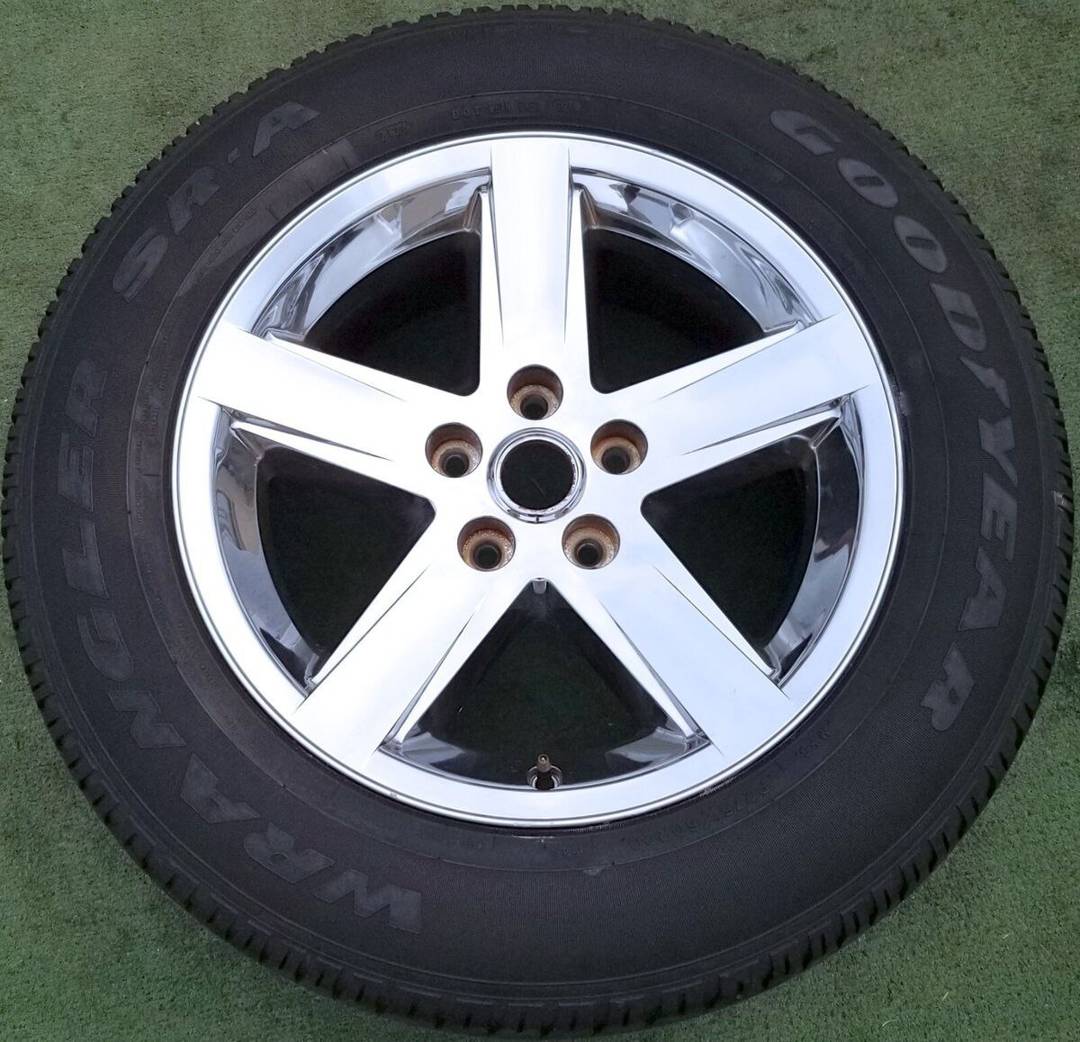

правильно ли я понял на этих дисках хром накладка
Ога
а кто то видел что под ней
понятно что диск😁
выглядит он как
Точно так же. Надо красить будет
благодарю
А центральная заглушка подходит прежняя или нужно в другом размере заказывать?
Если хром снять
Если хром снять
Мне от предхоза достались, думаю, что прежние. Они там с резинкой и аццки тугие. Почему думаю, что прежние, патамушта их тоже красили
вполне збс
Там герметик отмыть надо чем-то, вдруг следы останутся...
Из-за верхнего рычага?
Почему из за верхнего рычага? Из за проставок на штатные аморты и игрой с альфой))) нижний рычаг должен все таки быть близко к горизонтали)) поэтому и правильный лифт это дорого)
