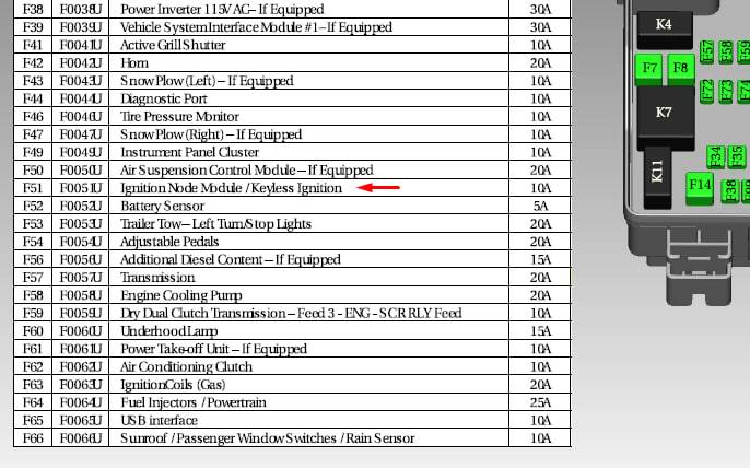

Не работает автозапуск. Прошлый хозяин сказал, что если поменять батарейку в ключе, то хватало на 2 недели, а потом снова перестает работать. Я батарейку сам не менял еще, но может было у кого такое?

Привезли родной ключ. Всё заработало.

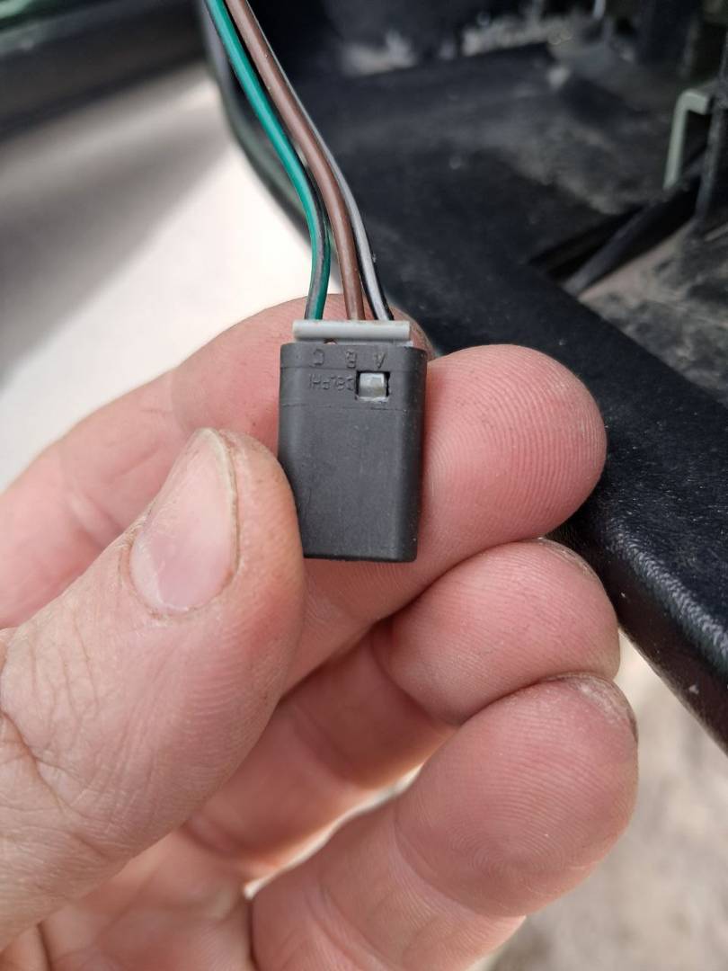

Подскажите как найти этот коннектор? (подключает повторитель поворота на зеркалах заднего вида)
Ну может ещё что-то по мелочи
68057289AA

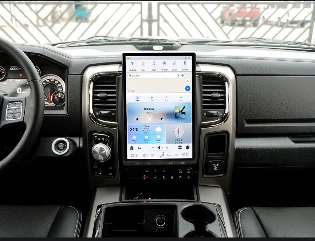

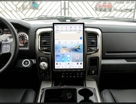

Никто не устанавливал такую? Как себя показала?
