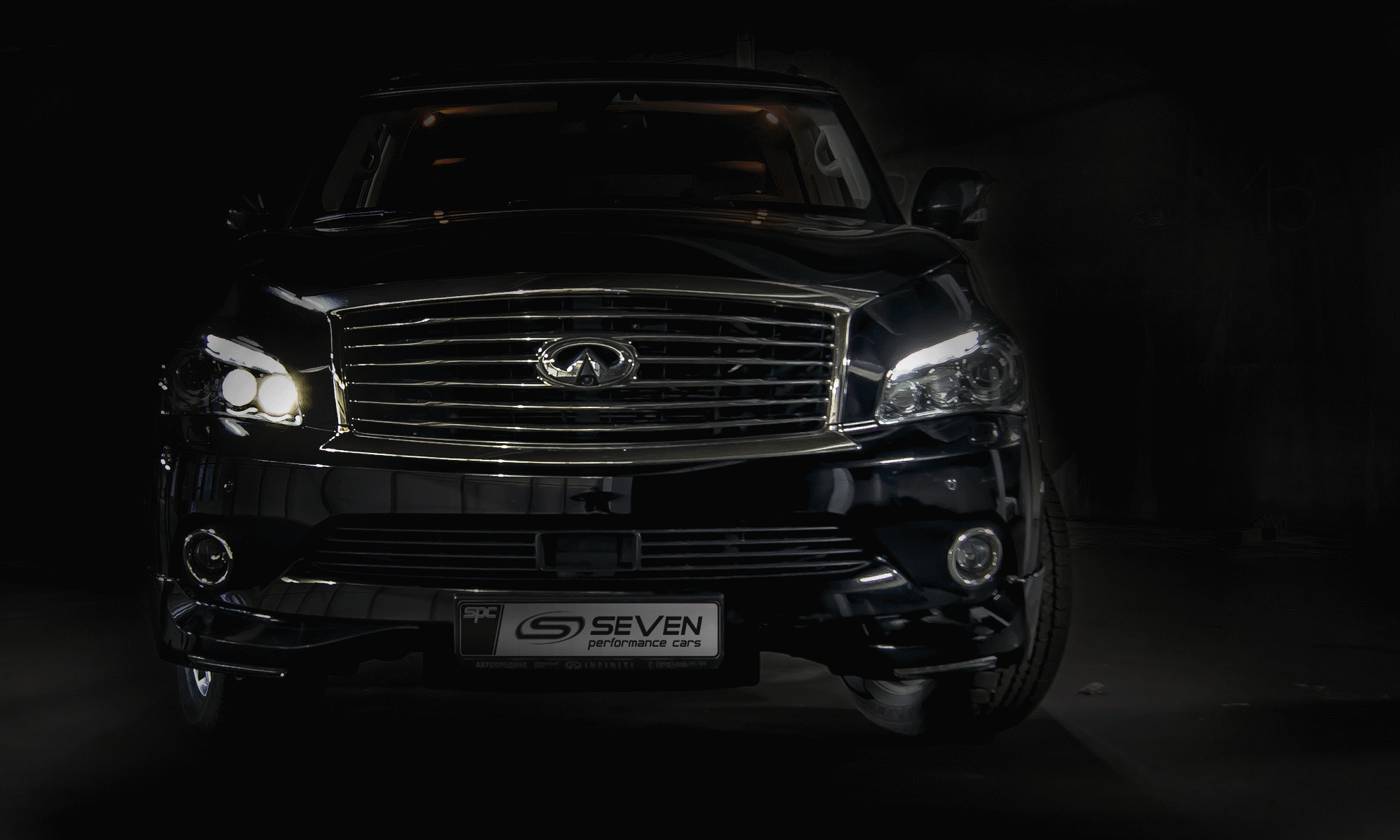

Миха пишет: хотелось бы лицезреть сами платы до их инстала, что за диоды, как управляются. остаётся открытым вопрос о том, как реализован диодный поворотник вместо лампы накаливания - программно или аппаратно?
всему свое время, платы еще закончить надо, поэтому хвастать пока рано.
С поворотником все просто для машин 13 года он останется полноценным, как впрочем и для 12-го. Решение аппратно, программно можно было еще морочиться на 12-ом году, на 13-ом поздно, софт другой. С темой засветки белыми диодами оранжевых поворотников я столкнулся еще два года назад когда сделал этот продукт, решили просто, когда включается поворотник, белые просто выключаются, после отключения поворотника, белые включаются через секунду, все очень контрастно.
