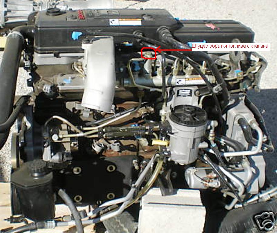

KVB#122
[img size=914]http://www.dodgeram.ru/media/kunena/attachments/legacy/images/_5_9.jpg[/img]
Открути штуцер обратки топлива с аварийного клапана, трубку обратки заглуши каким нибудь подходящим болтом с гайкой и шайбами. запусти мотор и посмотри что на всех режимах двигателя с аварийного клапана ничего не льется. При его исправности с него не должно идти топливо, ни капли.

Сегодня проверил аварийный клапан, сухой. Может на запуске ТНВД гонит в обратку. Может по этому не запускается, что давление не создаёт. А в насосе на обратку есть клапан?

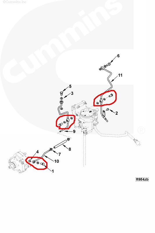

Douglas#124
Ты говорил, что на рисунке штуцер № 6 обратки от форсунок имеет клапан. Может он повис и сливает давление,? он такого же типа как и на насосе? Потому как, если движок крутонуть чуть быстрее, то он заводится, значит не хватает давления. [img size=533]http://www.dodgeram.ru/media/kunena/attachments/legacy/images/_____________________-df1b60ef2fbea84fe22534d0633d7104.JPG[/img]

KVB#125
Ну если у тебя еще есть возможности и желание, попробуй сделать следующие проверки.
[img size=1000]http://www.dodgeram.ru/media/kunena/attachments/legacy/images/5-7b0fa28f4c011f0c48e1d9924c97e8a7.jpg[/img]
[file name=1.rar size=211733]http://www.dodgeram.ru/media/kunena/attachments/legacy/files/1.rar[/file]
Ну и насчет (движок крутонуть чуть быстрее) Проверь вольтметром на сколько садится аккумулятор при стартере.
