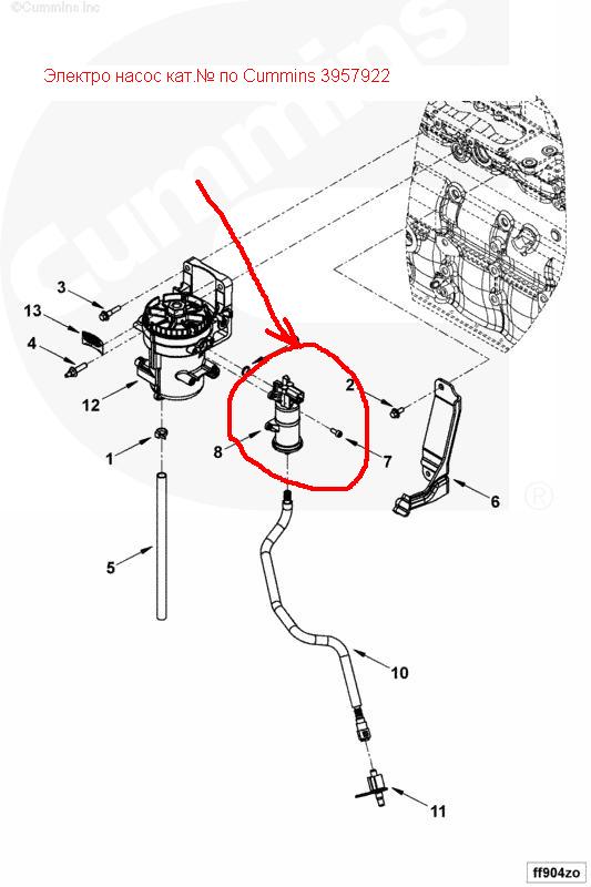

Вот это твой насос.
[img size=533]http://www.dodgeram.ru/media/kunena/attachments/legacy/images/____________-b561f6a18c7dcda65c09251ea71af381.JPG[/img]
Были случаи из практики когда люди узнавали что у них не работает электро насос только от нас, и мотор нормально запускается и работает, (при условии что топливопровод подачи в порядке). И вызывали то они по другой причине.

Да, насос мой и он жужжит, только не знаю что выдаёт.
И ещё, другие представители Камминс, что-то не особо рвуться мне помочь.

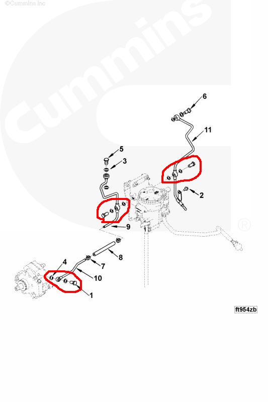

Есть такая мысль.
После того когда начнутся симптомы плохого запуска попробуй проверить, не накапливается ли давление в топливопроводе обратки. Ослабить штуцера которые я обвел на рисунке красным.
[img size=533]http://www.dodgeram.ru/media/kunena/attachments/legacy/images/_____________________.JPG[/img]
И попробовать запустить мотор (затянув их предварительно перед попыткой запуска)
Штуцер под цифрой 6 я не обвел, ибо я так понимаю на месте до него не добраться, хотя этот штуцер единственный в системе обратки топлива который имеет клапан, на создание подпора топлива в обратке с форсунок.
