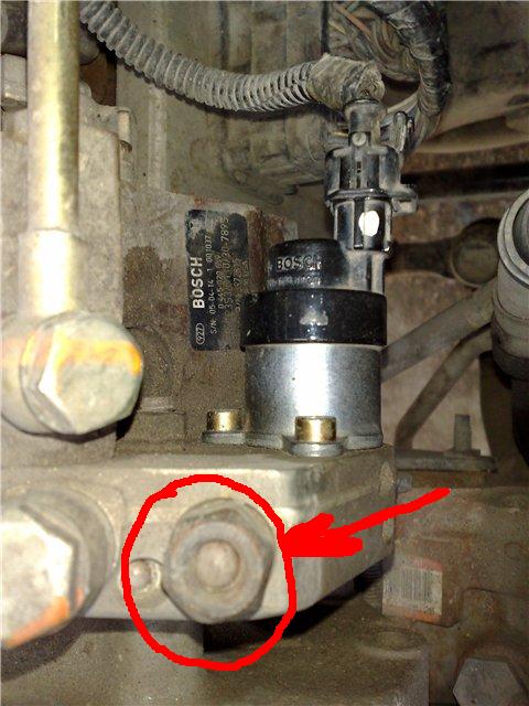

Douglas#88
Это было давно, сейчас уже по другому, клапан этот уже не причём, он работает.
Сегодня утром опять не заводилась, попробовал всё делать по очереди. Сначала открутил-закрутил обратку, при этом не было никаких звуков, не заводиться. Открыл/закрыл сливной кран на фильтре, напора не было, тоненькая прерывистая струйка, не завелась. Потом напрыгался и сделал два хода - открутил обратный клапан на насосе (гайка с шариком на 16),клапан исправен и снял/поставил разъём W/F. Запустилась сразу и весь день нормально.
Какие мысли? 🙁
Douglas#89
Вот этот клапан, скорее его выкручивание дало положительный результат. [img size=480]http://www.dodgeram.ru/media/kunena/attachments/legacy/images/_______de843147ef049616839a5bbdc2006279-f94dfe2ee958fa659102da1bd36f81b9.JPG[/img]
DDD999#90
Так если такой эффект при откручивании этого клапана , так может подвисает он всё же ?
Douglas#91
Может конечно, но когда откручиваю, всё нормально с ним. А где его взять?
DDD999#92
douglas писал(а):
не торопись , если ещё пару раз такой эффект будет , причём другое не трогай ,то тогда к Дмитрию обратись - он мне клапан нашёл , может и тебе поможет 😆
Douglas#93
Так он тебе не этот же клапан нашёл
DDD999#94
так с того же насоса 😆
Douglas#95
Актюатор это не проблема, они у нас оказывается в любом магазине по дизелям есть Бош, кстати наглядно все одинаковые, а маркировки разные. А насосов наших что-то нет.
KVB#96
Ну, попробуй еще раз при появлении плохого запуска манипуляции с клапаном, (другого не трогая).
Мне для информации подскажи что за датчик W/F на фильтре, а то он в каталоге cummins не упоминается, видимо датчик устанавливает производитель машины.
А клапан ежели чего купи в BOSCH, принесешь им циферки с таблички насоса они в своем каталоге глянут. Мы тоже покупаем у БОШа т.к. Камминз их отдельно не поставляет. Стоит примерно 600 рублей.
