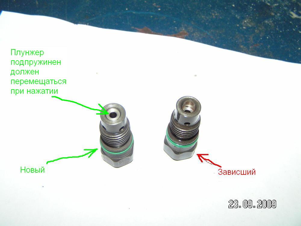

Я чет выехал из темы видимо, что за каскадник меняли???
Douglas#227
KVB писал(а):
Andrey писал(а):
о чем тебе и говорилось сразу после того, как замена каскадника не помогла
По всей видимости это клапан возле насоса, а ещё менял местами форсунки и неисправность переехала следом.

Andrey#243
KVB писал(а):
Каскад оверфлоу вэльв. клапанок такой. в тнвд стоит. топливо перепускает.
или на рисунке показать?
Douglas#244
Я ему уже воткнул фотку в ответе на его вопрос на 23-й странице.
