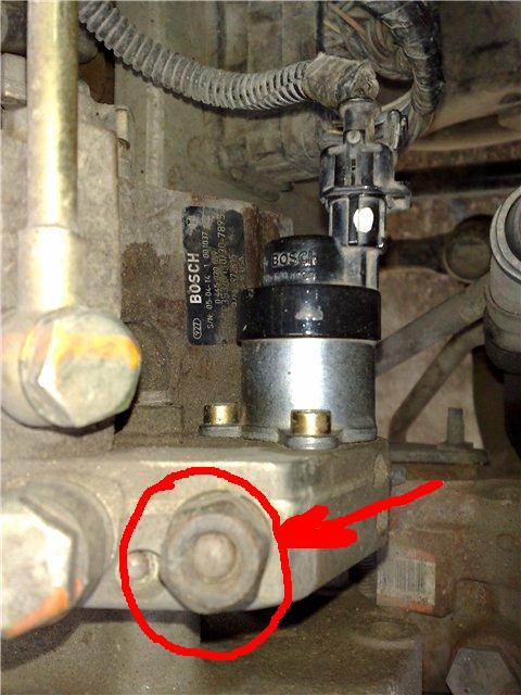

[img size=480]http://www.dodgeram.ru/media/kunena/attachments/legacy/images/______-de843147ef049616839a5bbdc2006279.JPG[/img]
Загляни в этот клапан он поддерживает низкое давление в насосе которое создает шестеренчатый насос. Там плунжерок должен быть не заклинен. Если память не изменяет то ключ на 16.
Например на комон рэйле, если этот клапан подвис в открытом положении, который не оборудован электрической подкачкой при вращении стартером припадаешь на ручную прокачку, тогда движок пыхает, а без этого ни гу гу. А как тока запускается производительности шестеренного насоса хватает чтобы движок работал.
Извиняюсь за плагиат фотку взял у кого-то здесь на форуме.

В этом клапане, который обведён?
[img size=480]http://www.dodgeram.ru/media/kunena/attachments/legacy/images/_______de843147ef049616839a5bbdc2006279.JPG[/img]
Боня#32
Тот, который обведен, вроде и не клапан вовсе, клапан стоит чуть выше, к нему проводочки подходят. Называется "клапан распределения давления в топливной рейке".
Дим, я правильно Пашку понял - проблема в этом клапане, что на картинке?
Douglas#34
Этот я проверил уже, он звоница, выдаёт нужное сопротивление, получает питание и шток двигается. Что еще с ним бывает?

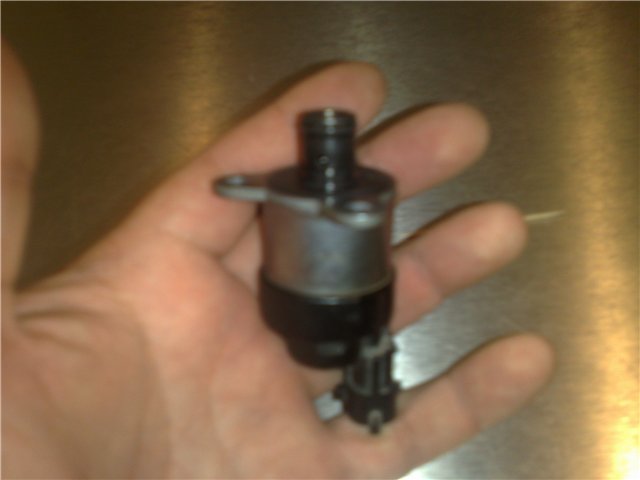

Douglas#35
Причём, если снять с него проводочки, ничего не меняется, всё равно заводится с таким же длинным интервалом. Может, шток износился и не держит давление?

Car-a-puzz писал(а):
Да. (Только не тот который обведен))))))

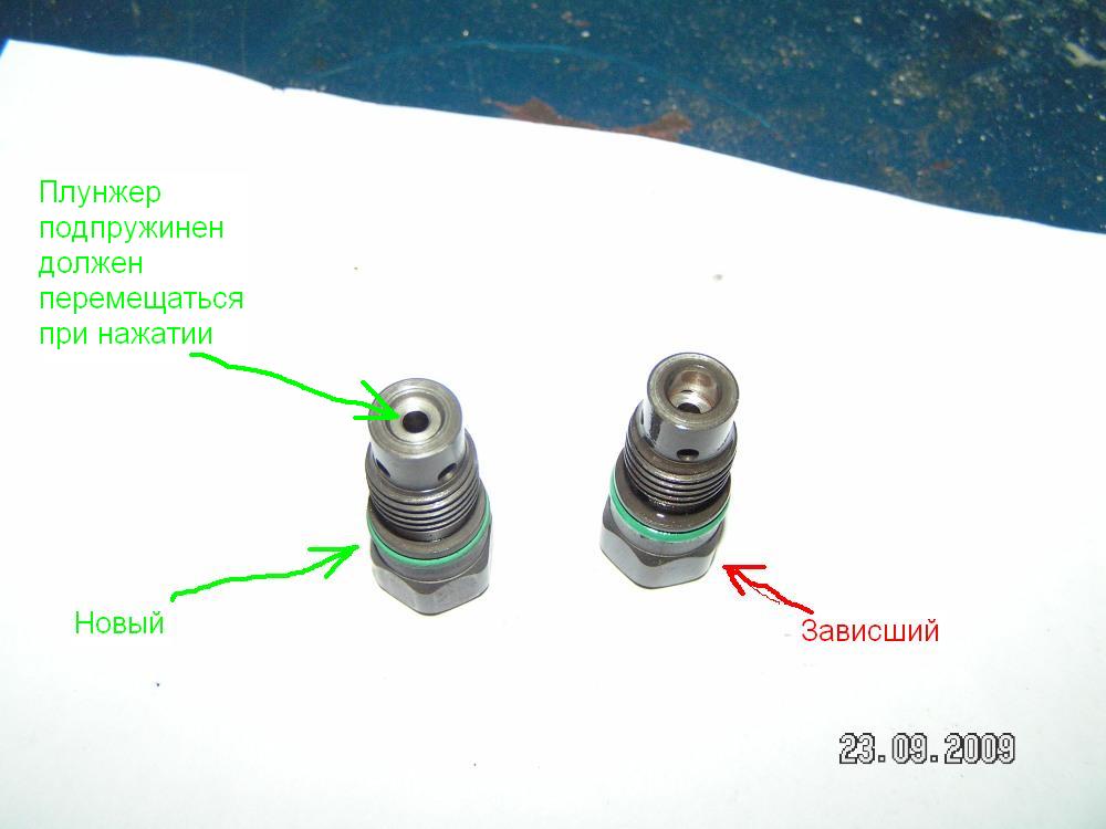

А картинка в растяжке есть для этого клапана, боюсь, вдруг чёнть рассыплю и не соберу потом, да и вообще понять чё там к чему должно быть? или нарисуй может в ф.шопе.
Завтра постараюсь не забыть на работе сфоткать этот клапан, для примера как раз должен быть зависший, и новый на складе возьму. А рассыпать в нем ничего не возможно он весь завальцован.
Douglas#38
Замена клапана
[img size=640]http://www.dodgeram.ru/media/kunena/attachments/legacy/images/______-5c21120c322e0ba733f3bd6ae08a5fb4.jpg[/img]
ничего не изменила.
Только очередная замена топливного фильтра (каждые 300-400 км), опять дала положительный результат, заводится с пол-пинка. Но так же не может продолжаться постоянно, я на фильтрах разорюсь.🙁 Не пойму какая связь, все заправляются там же и дело не в солярке.

[img size=1000]http://www.dodgeram.ru/media/kunena/attachments/legacy/images/______PICT0002.JPG[/img]
Вот этот клапан я предлагаю посмотреть, выше в постах он был обведен красным.

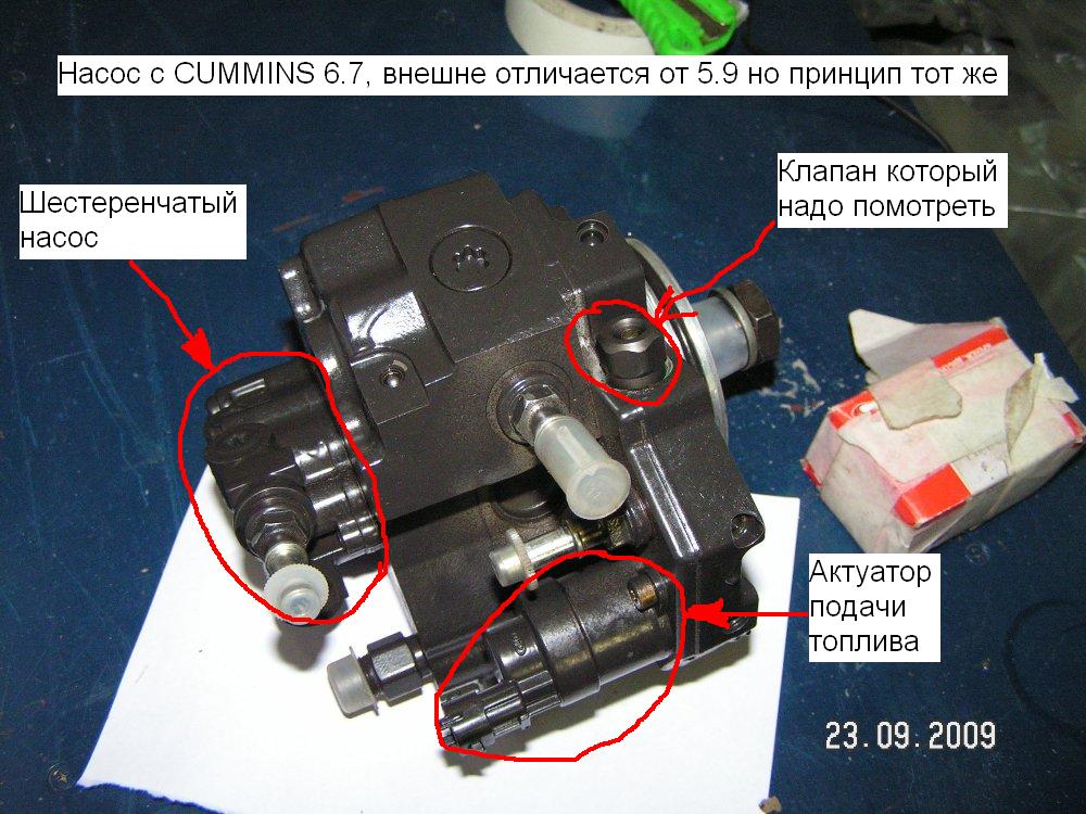

KVB#40
[img size=1000]http://www.dodgeram.ru/media/kunena/attachments/legacy/images/______PICT0001.JPG[/img]
Пример на CUMMINS 6.7
Douglas#41
Спасибо, очень ёмкая и интересная инфа. Вывернул
(ключ на 15), выглядит как новый, плунжер возвращается отлично, промыл на всякий. Ещё снял для проверки разъёмы с ЕСМ всё чисто и смазано. Проверил разъём с W/F сенсора на фильтре, чисто. Заметил изменения когда снял разъём с актюатора, раньше не реагировал, теперь даёт сбой в работе двигателя. Так как вчера заменил фильтр, теперь не совсем понятен результат, надо покататься ещё, посмотреть на сколько хватит фильтра и как будет заводиться.
