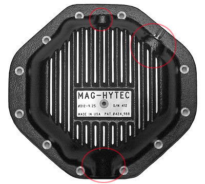

MOHAX#91
max240p пишет:
Лучше теплоотвод, меньше нагрев — реже менять масло. Не?
Кстати, по-моему, на ней даже три пробки, или мне кажется?
Пробок четыре.
Четвёртая - по центру таблички, смотрит "на нас" - служит для установки датчика температуры масла.
Нижняя - сливная - с огромным магнитом.
Верхняя - кажется, заливная - не использую, не удобно.
Та, что наискосок - пробка с щупом - использую для заливки масла и проверки уровня.

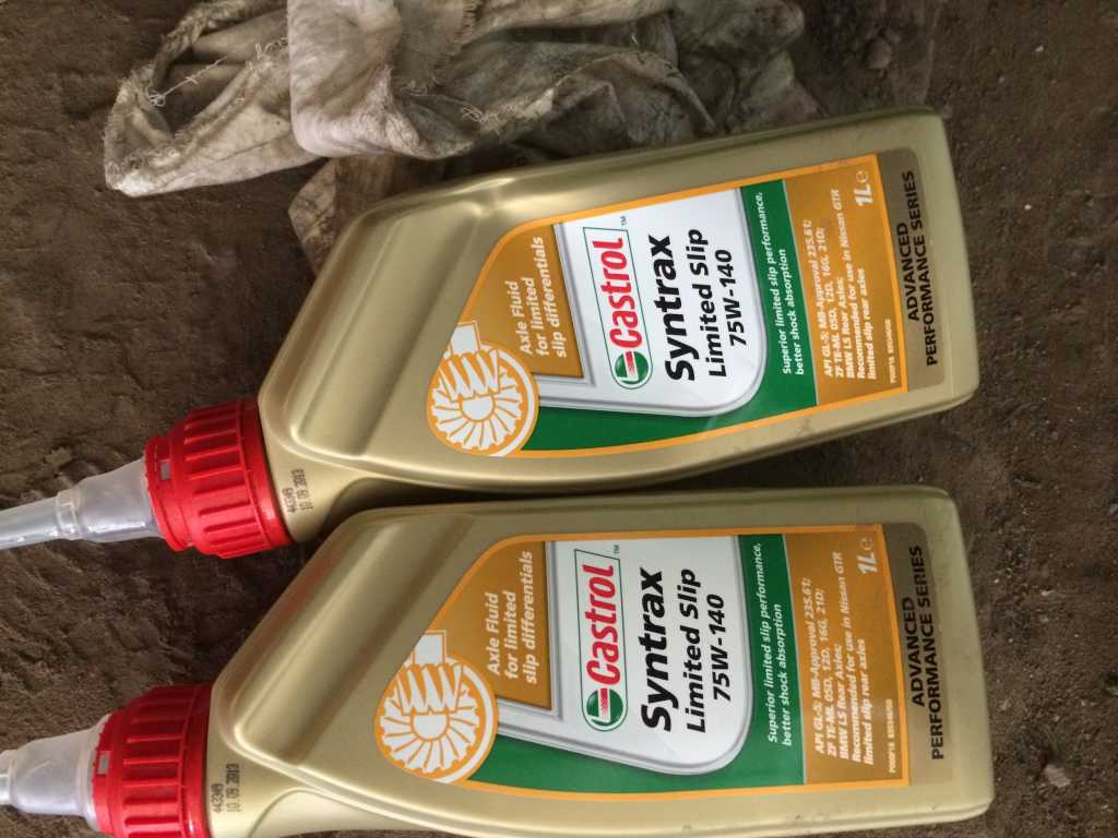

Stone#100
Спасибо! А на зад можно castrol syntrax limited slip?Dim Ok пишет:Stone пишет:Подскажите! Сколько масла спереди/сзади и какое лить?
