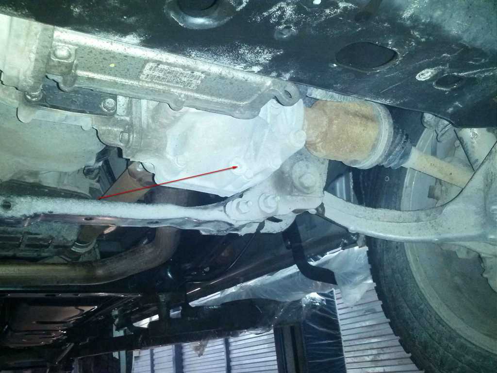

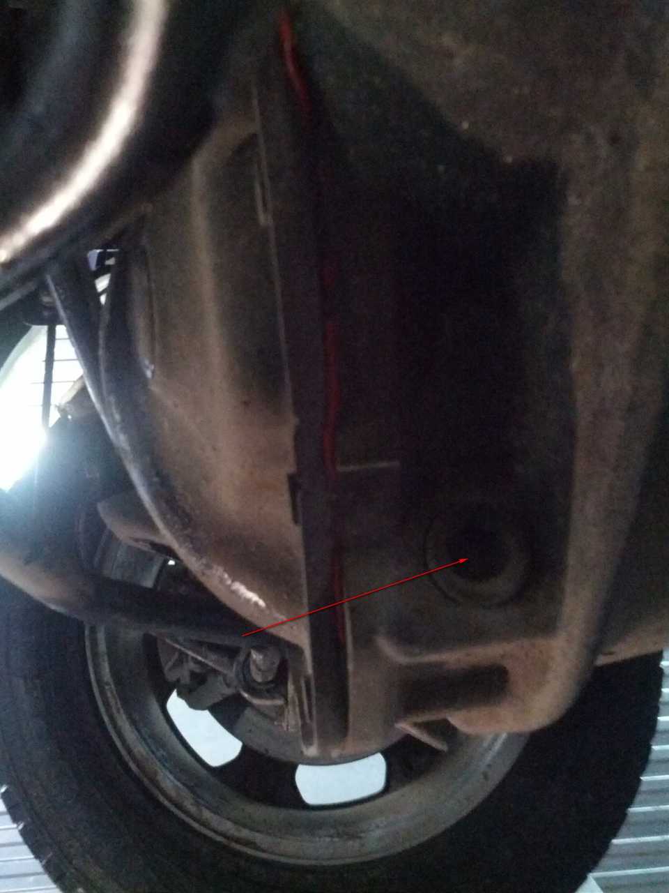

сегодня купал барашка в антикоре
Посмотрел на заднем мосту у меня сливная пробка присутствует
правда немного не привычная под внутренний шестигранник и сбоку со стороны правого колеса смотреть
На переднем мосту тоже наместе
но тоже под внутренний шестигранник и под маленький
место тоже не привычное с переди смотреть
Может у меня не американская машинка?
Хотя по документам из америки ее привезли.
ram 1500 2013 год

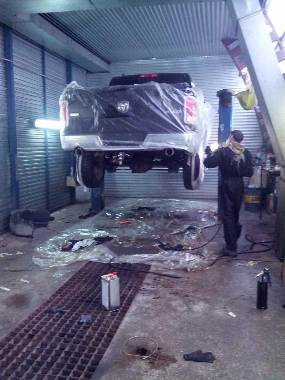

Заря#70
DINITROL-ПЕРМЬ На въезде у них подьемник стоит для мойки, дальше второй подъемник для обработки. Материалы динитрол. День мыли и сушили . потом день обрабатывали, я пол дня рядом стоял. на третий день собирать будут. По деньгам в районе 14 будет. Дополнительно к прайсу обработка бамперов передний задний и установка брызговиков.

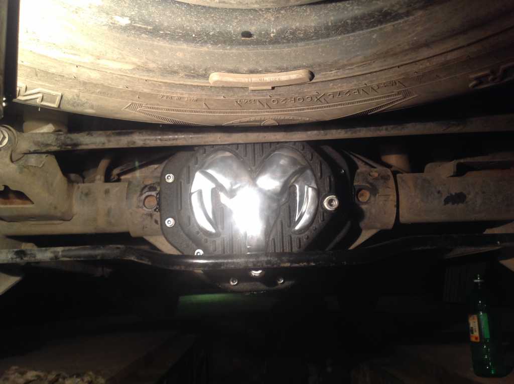

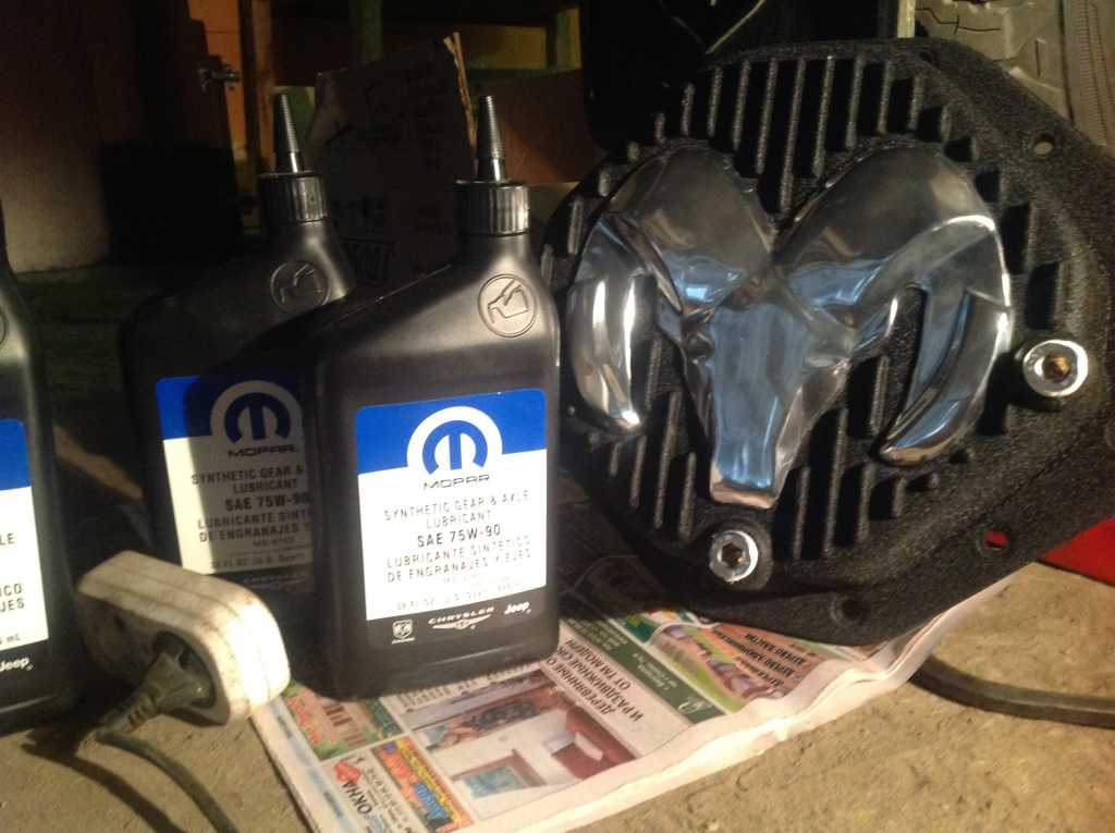

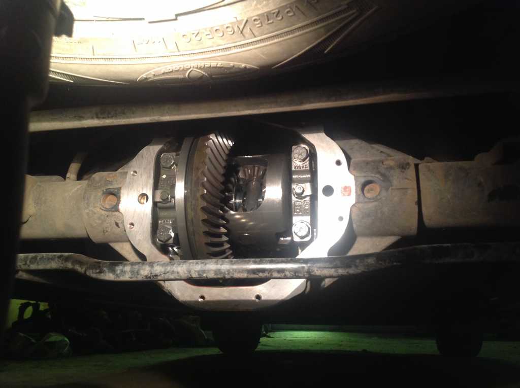

Опишу свою замену масла а заднем редукторе;почитав форум ,решил поменять масло на 7000км ,думая ,что нет в крышке дифа сливной пробки ,была куплена через Антара , тюнинговая-с барашком и со сливной пробкой, 31-03113.JPG с помощью доблестного мастера -Саши 🙂
,была демонтирована заводская крышка,предварительно слив масло через заводскую пробку,как на фото выше,оказалось что она у меня есть, в масле следов механических примесей.влаги и т.д. не присутствовало,на запах чем-то похожа на ТАД-17 🙂 зелевато-мутного цвета, механик утащил со словами-в ВАЗ-2105 ЕЩЕ КАК ПАЙДЕТ,только процежу 😆 ,крышка стала с очень маленьким зазором к задней поперечной тяге-но вроде не цепляет когда машину качали
31-03121.JPGвот так она -крышка ,теперь выглядить

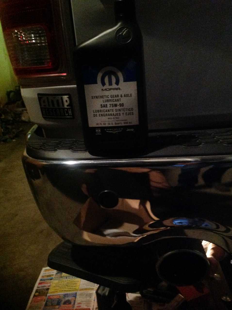

подскажите пожалуйста.я правильно выбрал масло?
РЭМ 1500.2013 год, мост без блокировок
Дядя Юра#73
да пойдёт уже раз залил,а так 75/140 лучше
silver31#74
Ram-O-Nes пишет:
-еще не заливал,не охота было ждать когда высохнет герметик,прокладки там не было,и обьем не понял-СКОЛЬКО теперь надо лить,купил три канистры,не мало?эта крышка вроде прилично больше по обьему 🙁
White ShadoW#75
если мост 9.25, то с учетом новой крышки до 3 л влезет. со стандартной крышкой 2 л+присадка если есть самоблок.
в задний рекомендуется лить 75в140. в передний 75в90
