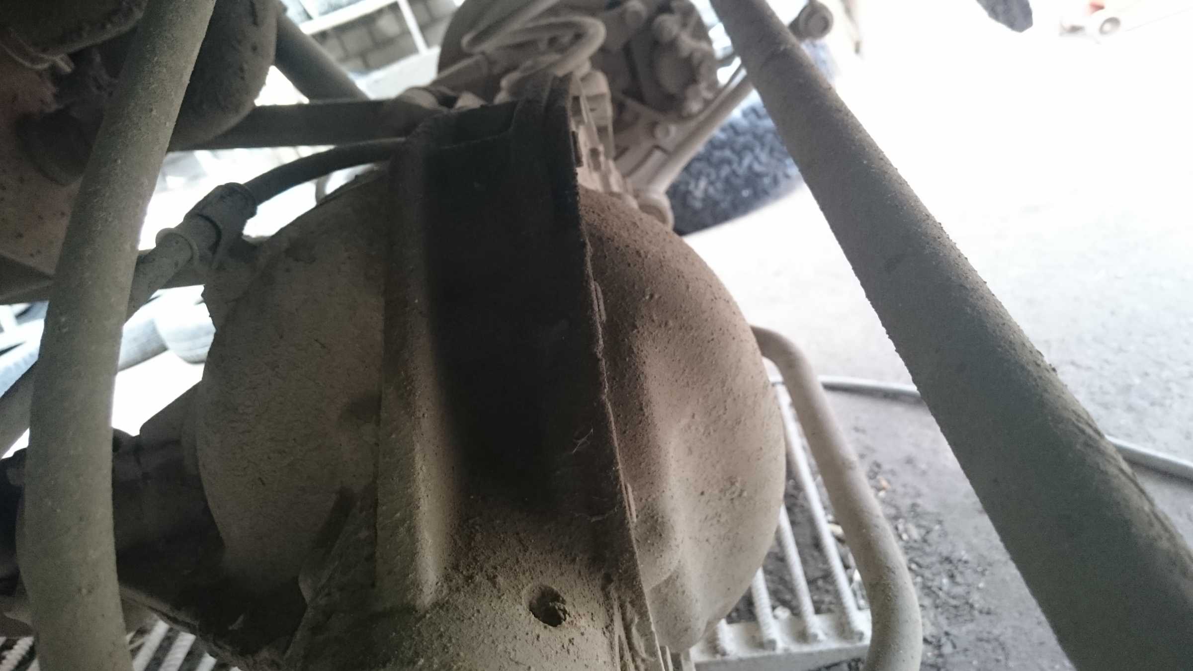

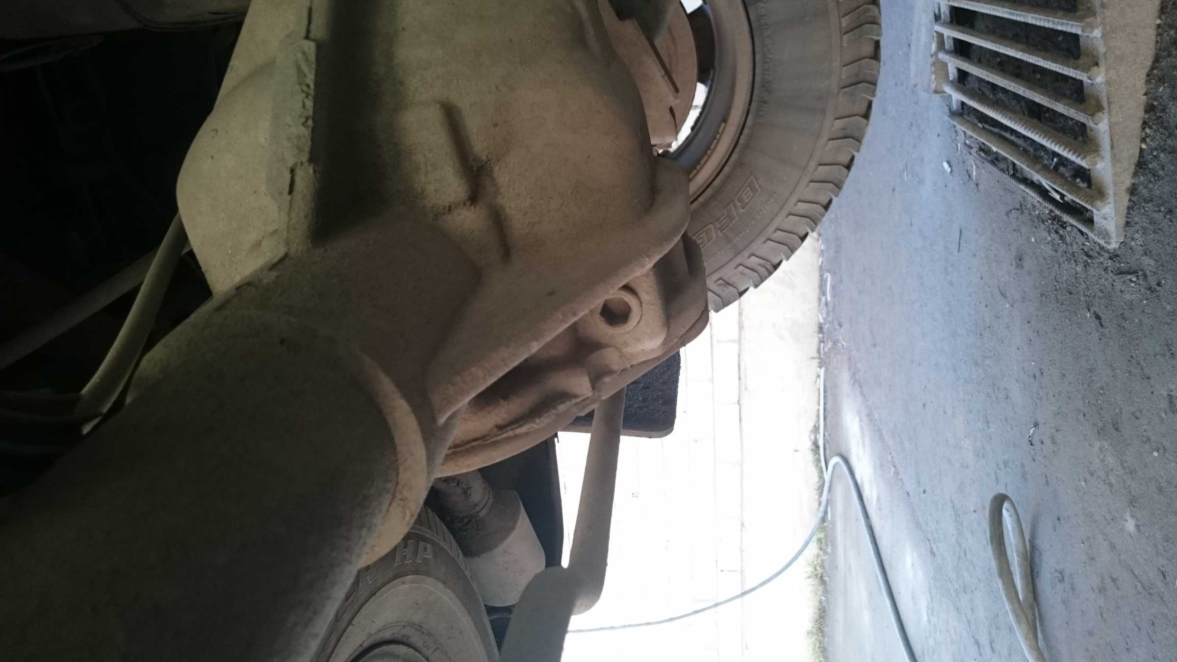

1500 Спорт 2014.После покупки поехал проверить уровни, хвостовик и т.д. Когда подняли, мастера очень удивились наличию сливной пробки на редукторе(мол, наконец-то додумались сделать!) Через резиновую заливную пробку обнаружили,что масло с эмульсией и благополучно его заменили на оригинальное с присадочкой. Предположив, что вода попала в редуктор как раз через эту резиновую пробочку,заказал тюнинговую крышку.
З.Ы. При замене крышки на тюнинговую - эмульсии не было! С новой крышкой масла нужно на литр больше!

Пробки сливные нашел:
Подскажите, какой лучше герметик взять, что бы крышку поставить.
Не хочется, что бы так получилось снова:

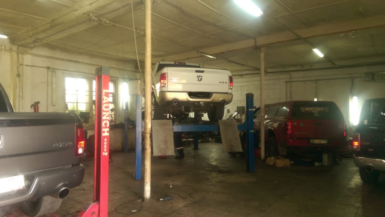

сервисы москвы! господа сервисмены интересна цена вопроса
замена масла в мостах и раздатке рам 13 год лонгхорн пробег 65
меняли масло только в заднем мосту на 35т !
масла и работа?
Dim Ok Авто-Профит#208
Задний мост:
Масло, герметик - 4750 руб.
Работа - 1700 руб.
Раздаточная коробка:
Масло - 4300 руб.
Работа - 800 руб.
Передний редуктор:
Масло - 2000 руб.
Работа - 800 руб.
