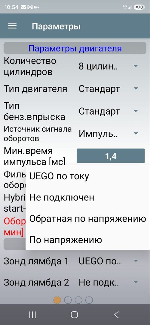

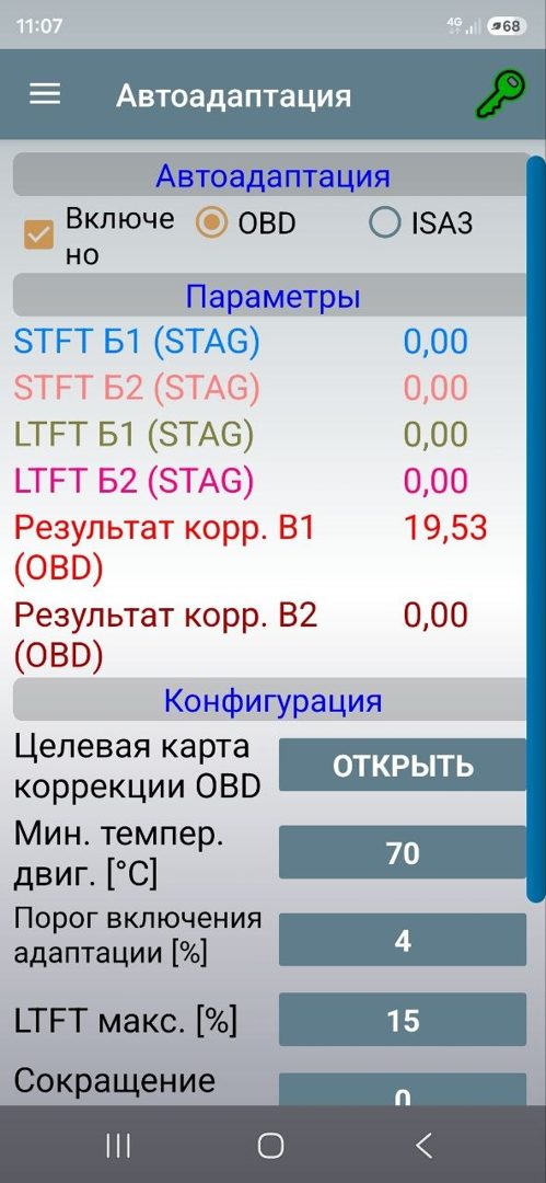

Оказывается, у меня лямбды от мозгов газовых отключены... Надо ли их включать, и если да, то по какому параметру?
У рама обычные лямды по напряжению.
Но подключить мало. Надо понять как настроено сейчас. И есть ли какие то коррекции по ЛЗ?
Это лучше к установщикам.
Кто будет исполнять наши советы? Установщикам это не надо. Сами смогут единицы.

Ты спрашивал про коррекции... У меня включена автокоррекция, с изменением оборотов оно само подстраивается, я посмотрел... Куда - вопрос.

Если у тебя обд подключён - данные лз могут через обд приходить.
Не зная что и как у тебя подключено и настроено - гадать смысла нет

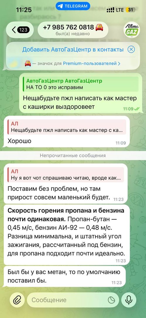

Парни, кто хотел вариатор, в автогазцентре согласились ставить, но вот чо говорят), прокомментируйте, пжл)))

А что тут комментировать?
Лично я жопомером Чую работает вариатор или нет.
Если поставят и сделают +5 градусов - эффекта точно не будет.
А если будут хотя бы часа 4 кататься с ноутом и настраивать, и угол ближе к +12 получится - тогда и эффект будет.
Но я на 99% уверен, что поставят вариатор, подключат только дпкв и сделают +4 градуса. Так как если больше чем +5 делать, не подключая дпрв - будут ошибки.
И часами откатывать они конечно тоже не будут...

Вариатор надо настраивать не по детонации, а по пропускам зажигания. Газ даже при +20 градусах может не детонировать

Пишут правду. В теории скорость горения одинакова почти, но всегда есть нюансы.
Хэми рассчитан на 92й бенз. Степень сжатия у него невысокая. У пропан бутана ОЧ около 105. Под такое топливо делают степень сжатия выше и угол крутят вперед
То есть, если в мотор под 92 лить чистый 100 бенз то он долго не протянет. Топливо будет догорать в выпуске. Это отлично видят мотористы, которые делают моторы газелей и пазиков. Особенно на метане.
Вариатор зажигает газ замерно раньше, тем самым повышая КПД мотора и экономя топливо.
Кстати, напомню, что для того, чтобы получить одинаковое количество тепловой энергии, пропан-бутана нужно сжечь на 24-25% больше, чем бензина. Не на 10 или 15, а именно 25

Если у вас гбошники настроили , как обычно это и происходит, расход на 10% то это бедная смесь по стехиометрии. И горит она с более высокой температурой и заметно медленнее.
Дальше сами думайте...
