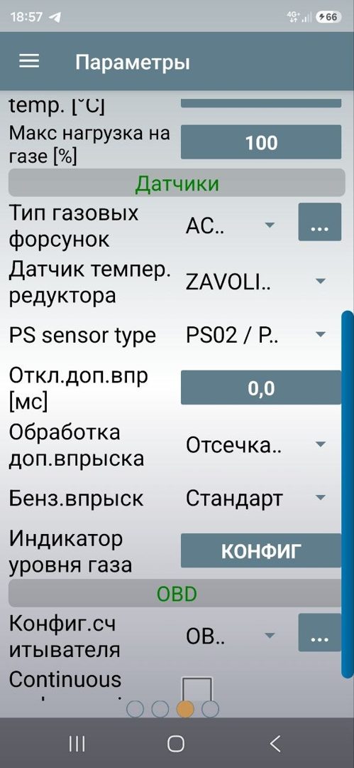

AlexDPenza Если отключить довпрыск и переход - должно ехать до отсечки на газе. Если скидывает на бензин - слабый редуктор или мелкие форсунки. Или обо…

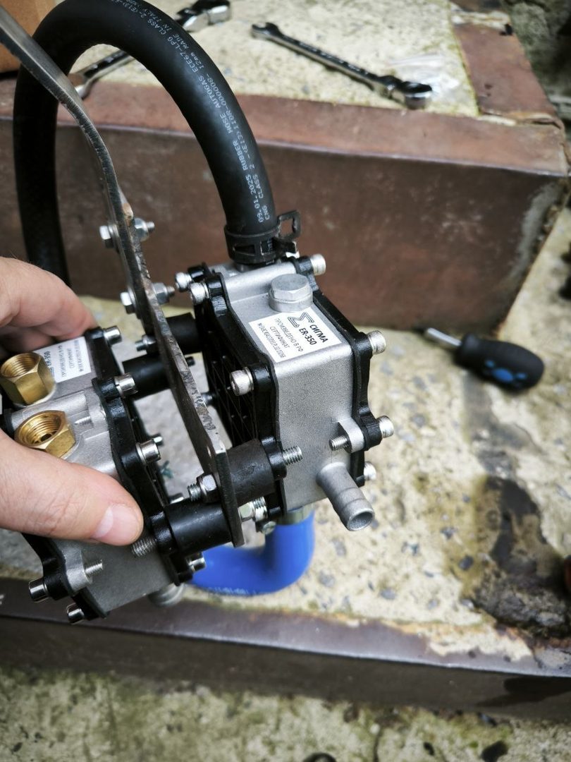

Ну оборудование вот:
Комплект оборудования: Электроника OMVL линейки Saver Sky с OBD, редуктора KME GOLD-2 шт, форсунки BARRACUDA 120, фильтр паровой фазы ULTRA 360, магистральная и заправочная трубка FARO 8мм, баллон 210л НЗГА (490х1268) , газовый шланг 11мм, форсуночные шланги 5 мм, вакуумный шланг 4,5мм, заправочное устройство TOMASETTO , мультиклапан TOMASETTO.
Как я понимаю
Этого должно хватать, мне установщик сказал, что довспрыск клапана сохраняет из за разной температуры сгорания, типа так лучше, отключить можно
