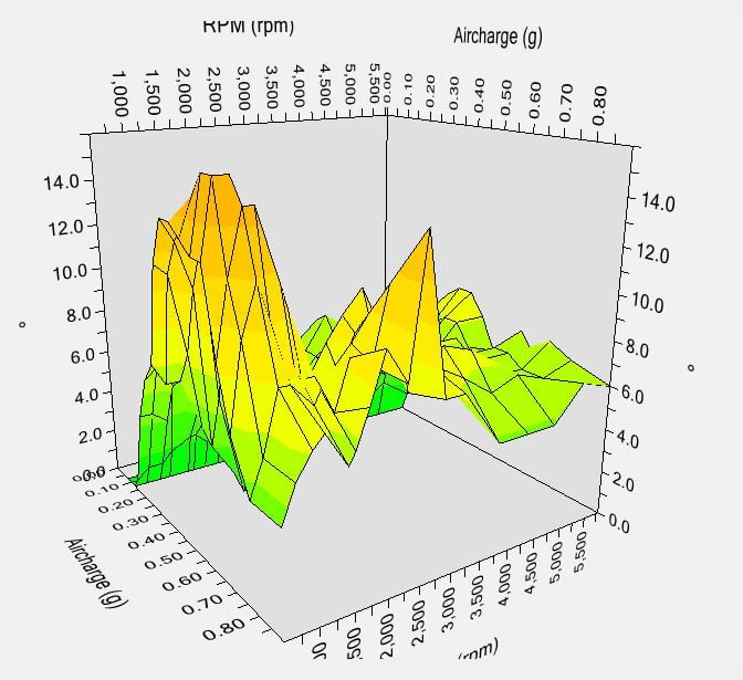

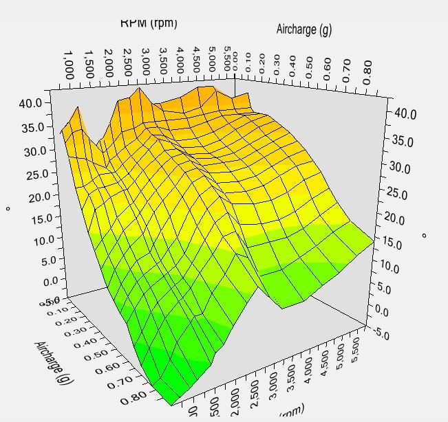

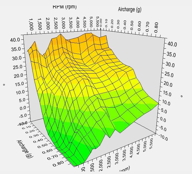

вот сток углы для 2014 для неполного 😁 газа
IU Ivan Ustylenko RAM Сибири 2 октября 2026, 12:29
как видно из картинок правки обширные и ни разу не наброс N градусов на стоок
Так то вариатор хорошо бы, но с этим тоже как бы проблема )
IU Ivan Ustylenko RAM Сибири 2 октября 2026, 12:32
ну и для полноты картины - на WOT, то есть при движении на все деньги - свои карты угла. И есть еще накладки всякие от поворота вала, температур и тп
IU Ivan Ustylenko RAM Сибири 2 октября 2026, 12:33
По секрету скажу у меня тут есть Ram, который на этих настройках на 95 Gdrive ездит
IU Ivan Ustylenko RAM Сибири 2 октября 2026, 12:36
на наших контроллерах так себе адаптация по качеству бензина - одна карта, а дальше ну назвенит себе коррекцию, контроллер угол скинет, но потом вернет. На GM получше - там разные карты под высокий октан и под низкий.
