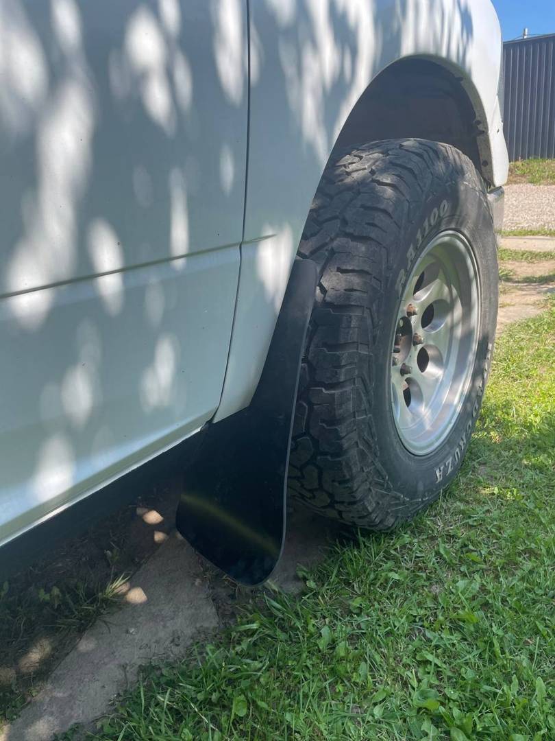

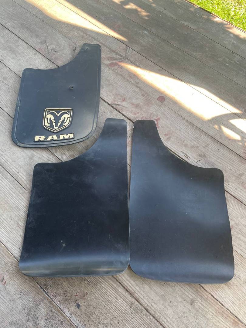

Был один, а стало три… 30 минут, лист резины 4 мм с озона, канцелярский нож и шкурка, а на выходе брызговики в стиле деревня и без всяких надписей sparco hugo boss и пр. безвкусицы😁 Бюджет ₽400

Имя Фамилия Пока все отлично, а если даже если, то они из резины. Зима покажет и тогда подведу итог)

Я мопаровский левый потерял зимой, он задубел, в сугробе задним ходом оторвал. Ценник у него оказывается ого и не на каждом углу. Так что тоже на опыте)) Двухсотрублевый хоть не жалко теперь, а задний ход теперь под контролем
ИФ Имя Фамилия 19 августа 2026, 09:50
Мопаровский брызговик 480х280 мм использовался как трафарет и из данного листа, канцелярским ножом вырезался легко. Отверстия под крепеж тоже с «трафарета». Главное цена копейки и не жалко, а это я люблю))

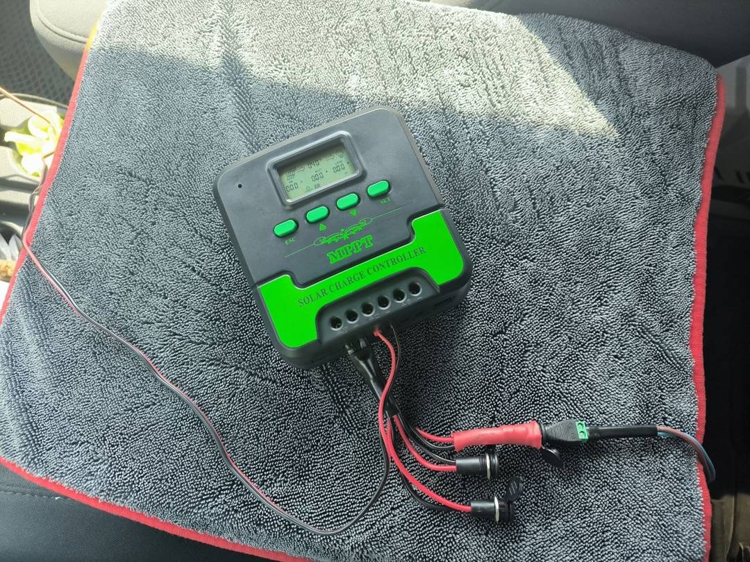

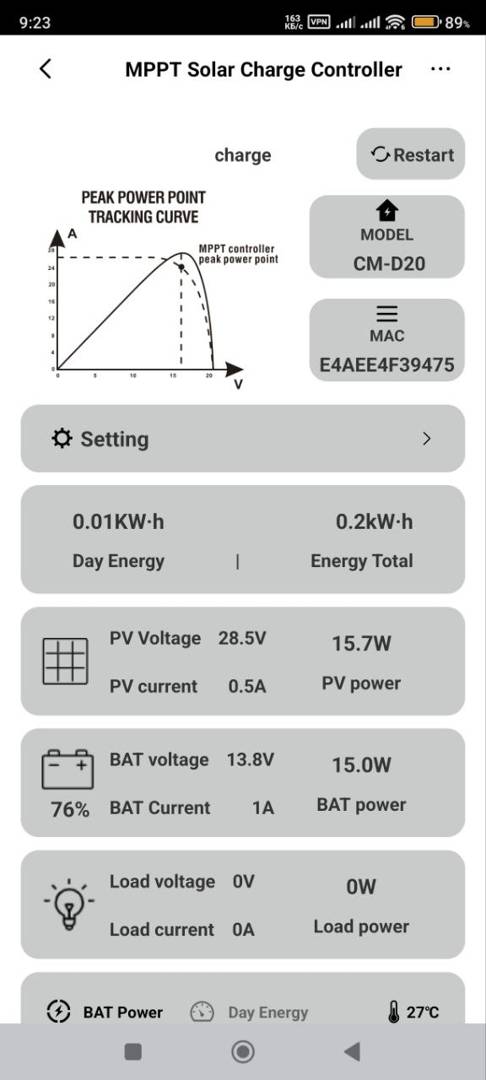

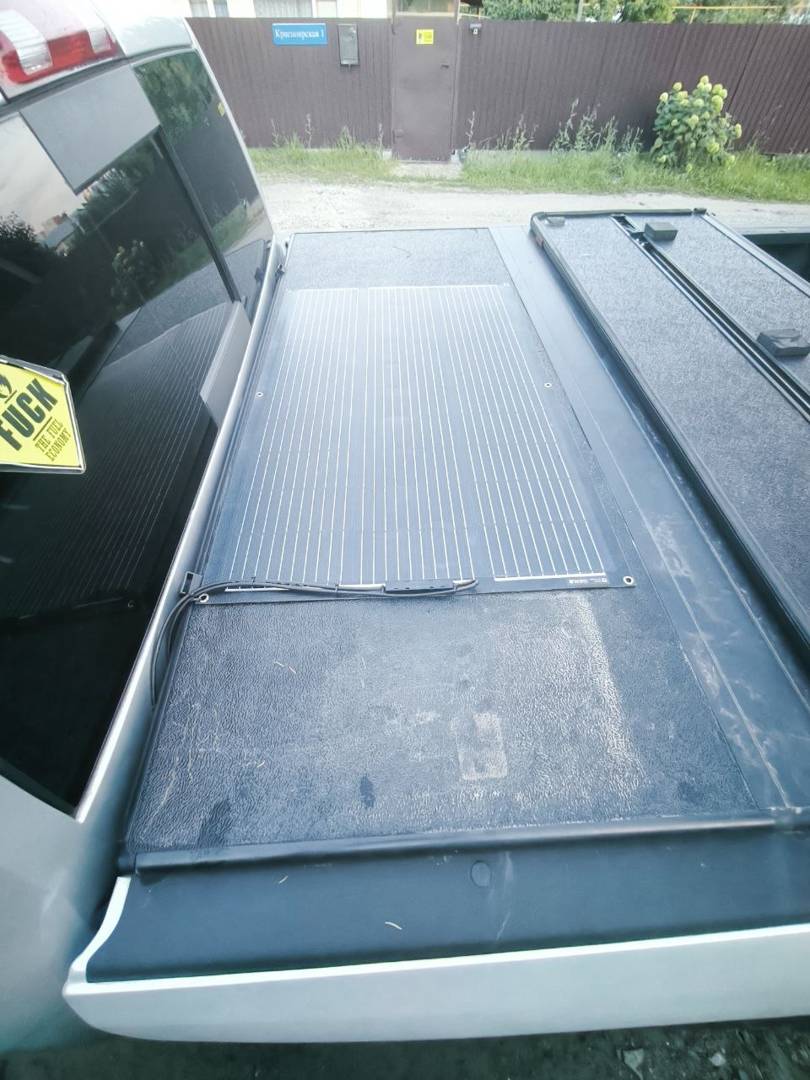

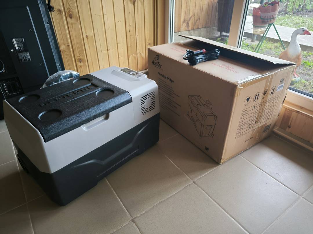

Всем привет. Меня зовут Саша, я - извращенец :)

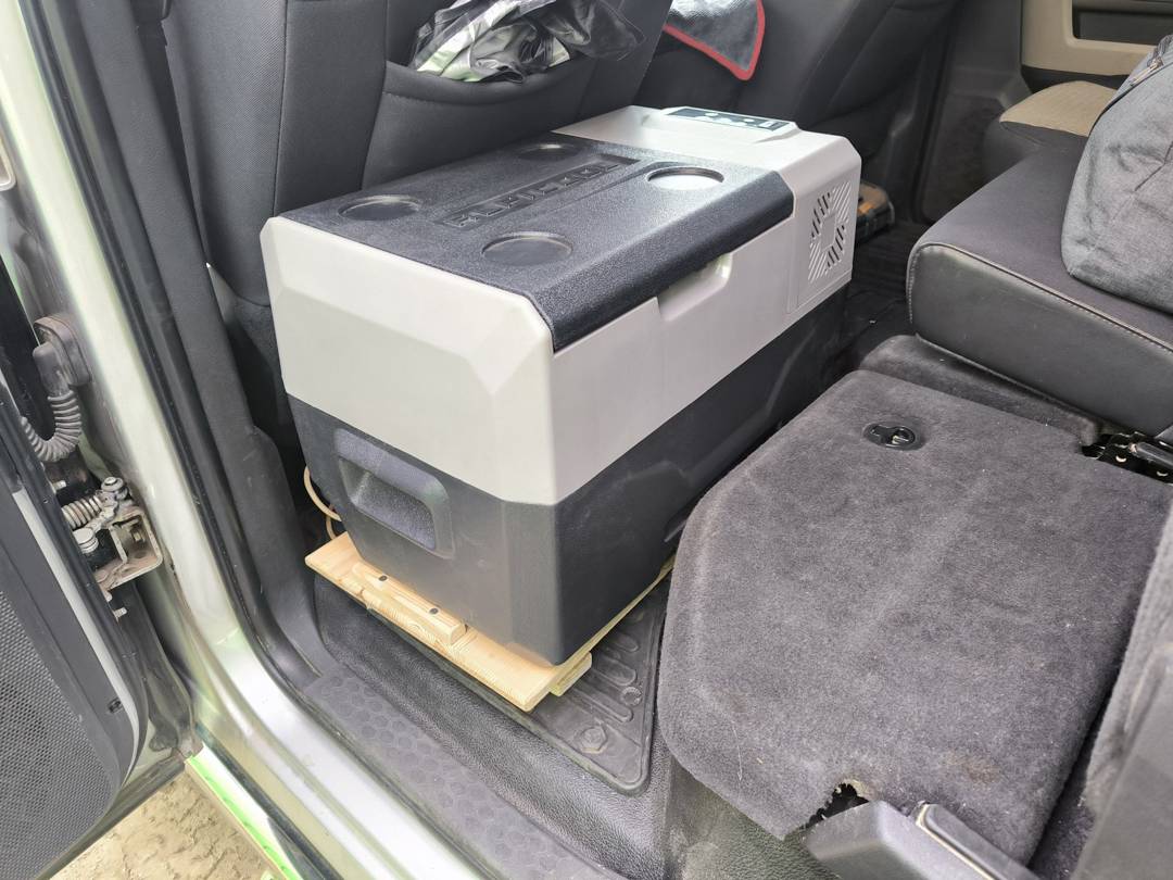

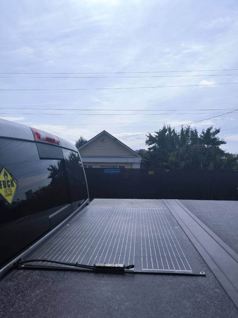

Как писал ранее, Рам больше стоит, чем ездит, акомуль высасывает Сигналка и регистратор. Сначала я клал под лобовое стекло солнечную панель на 50 ватт, но не нравилось мне это, потому купил гибкую панель на 100 ватт. Двухсторонним скотчем приклеил на крышку кузова и подключил. Теперь акомуль всегда заряжен. Пробовал оставлять на 5 дней холодильник включённый - разницы никакой, акомуль всегда полный.
Теперь я доволен! :)
