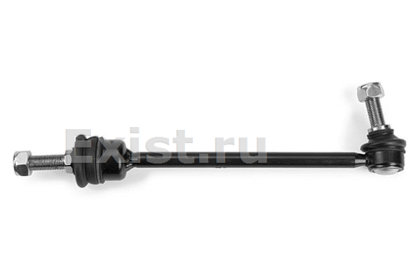

Парни, кто-нибудь переднюю стойку стабилизатора 1500 померить может? (до своего не доберусь сегодня)
Я тут на Ровера резинки искал, и стойку глянул:
Ничего не напоминает?) (Если вместо бокового шарового соединения резьбу нарезать?)
На картинке Moog. Длина 278,8 мм, резьба м12*1,25. Цена этой стойки 920 рублей...(есть нонейм по 520)
Тот же Moog на Рэма дешевле, чем за 4000р мне найти не удалось, а самую дешевую стойку видел за 3400р.
Вообще себе хотел стойки как у Максима(F470140) сподобить, но при цене Роверовского муга 2000р за пару, смысла не вижу.
Съездил в гараж, таки вот:
Резьба одинаковая, длины должно хватить. Пожалуй закажу...

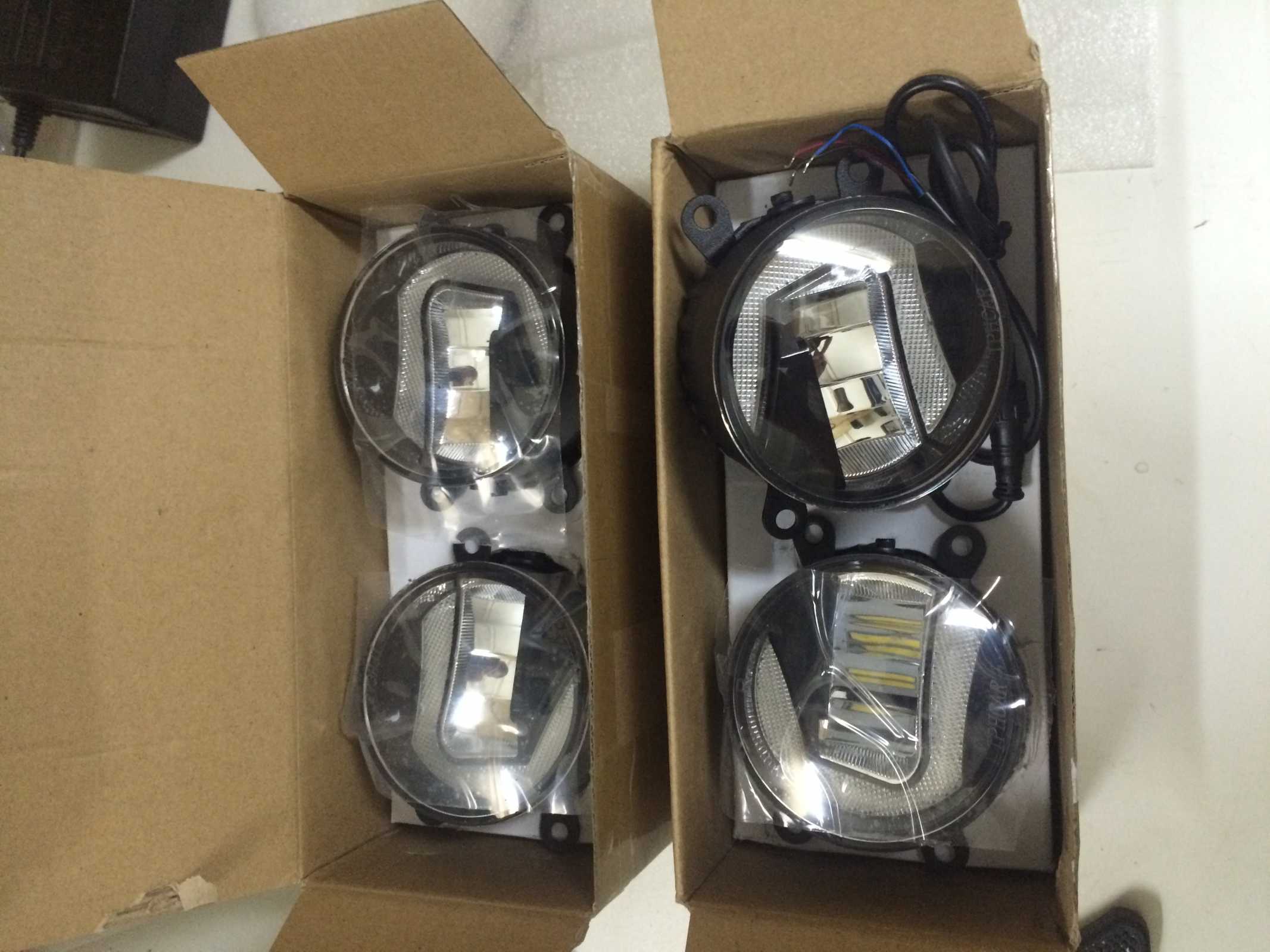

А какие противотуманки в бампер могут подойти на 2004 год?http://baza.drom.ru/vladivostok/sell_spare_parts/+/%F4%E0%F0%E0+%EF%F0%EE%F2%E8%E2%EE%F2%F3%EC%E0%ED%ED%E0%FF/?query=led+%EF%F0%EE%F2%E8%E2%EE%F2%F3%EC%E0%ED%EA%E8

Алексей, по ссылке не пойдут, они сильно меньше. Я такие в силовик ставить собрался.
Они почти на все машины с круглыми туманками встанут, но не на Рэм.

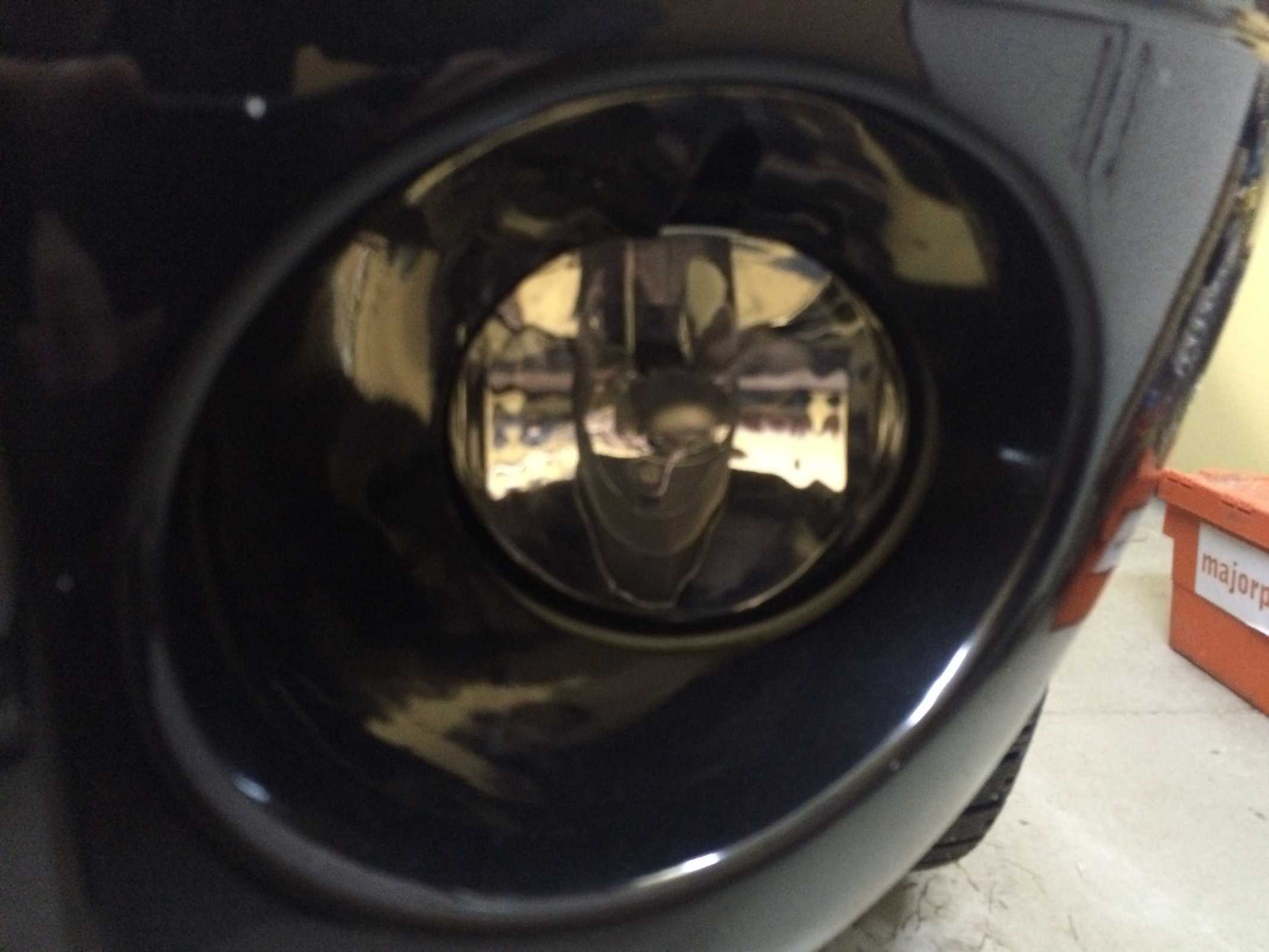

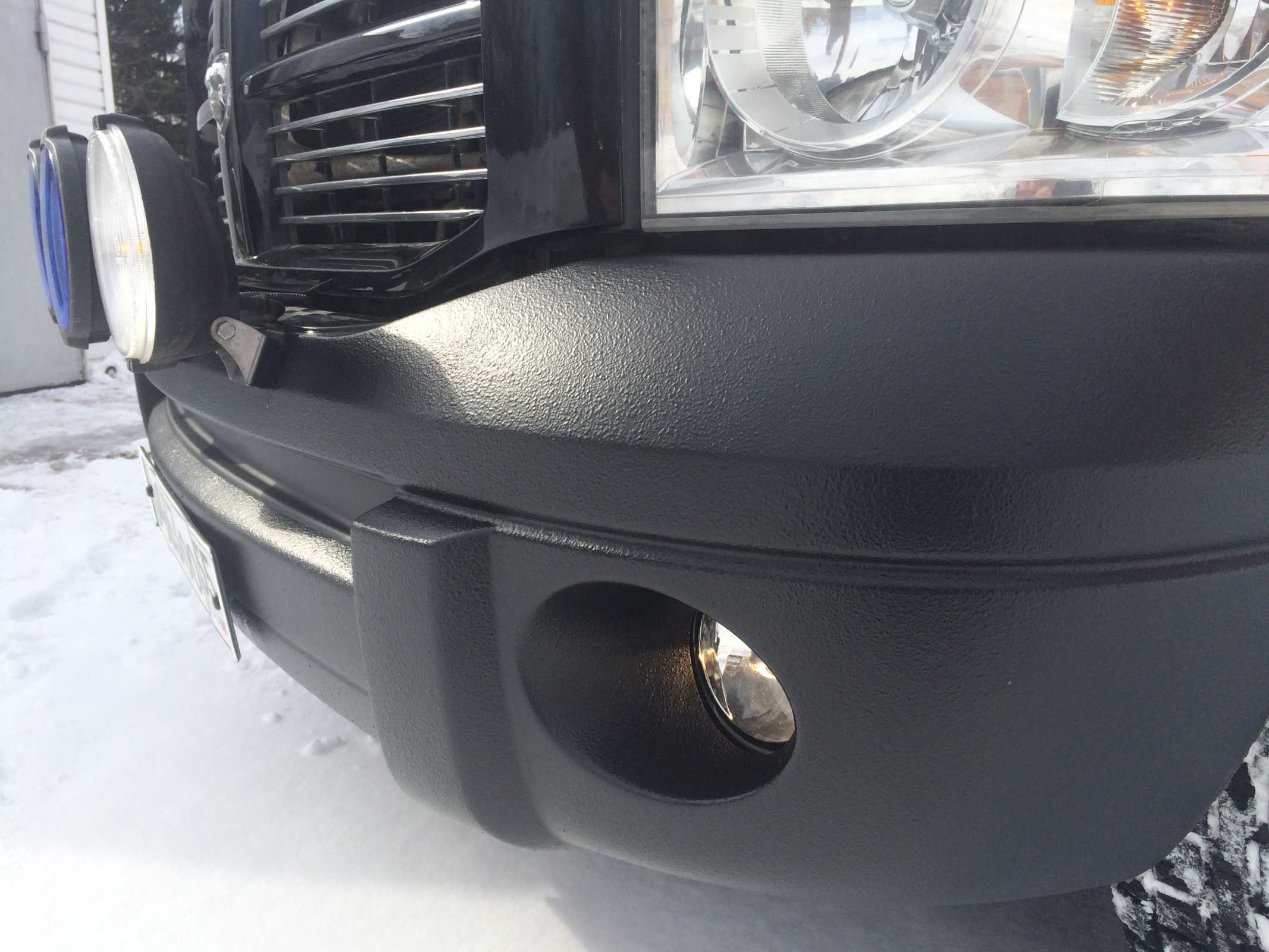

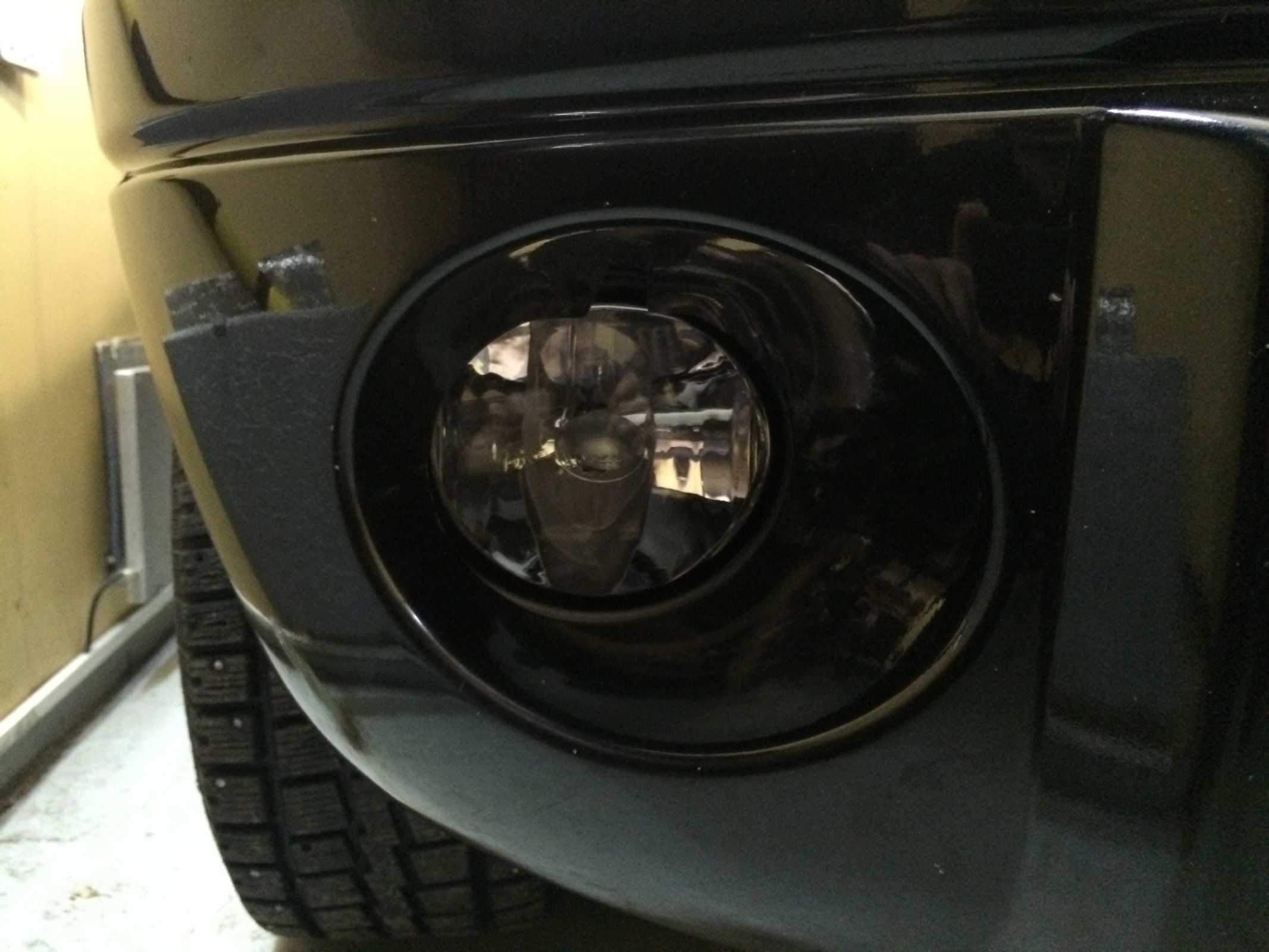

Что касается штатных, то, после того как разбилась моя штатная туманка, озадачился поиском более яркой фары с близкими к оригиналу габаритами. Нашел. Поставил:
Это Hella FF 1N4 007 893-821. Брал за 3900р пару, заливает великолепно, не слепит, привернул к усилителю бампера болтом из комплекта,

Номер оригинальной LR детали: RBM 100223; Moog: LR-LS-2682.

А зти Hella FF 1N4 Светодиодные? И где их купить?

Нет, эти Хелла не диодные, я покупал в екзисте, но сейчас там не гуманный ценник. Погуглите 🙂

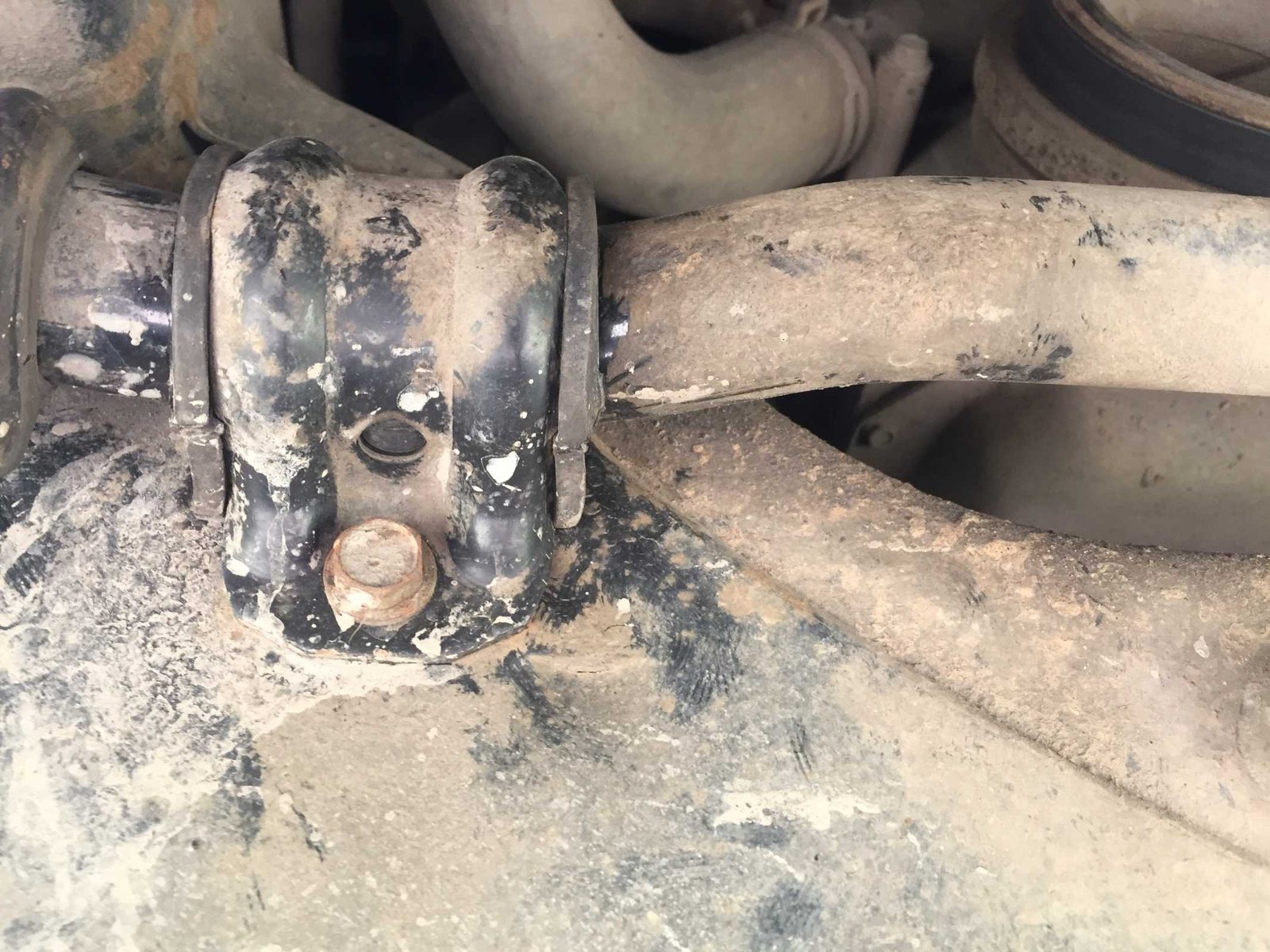

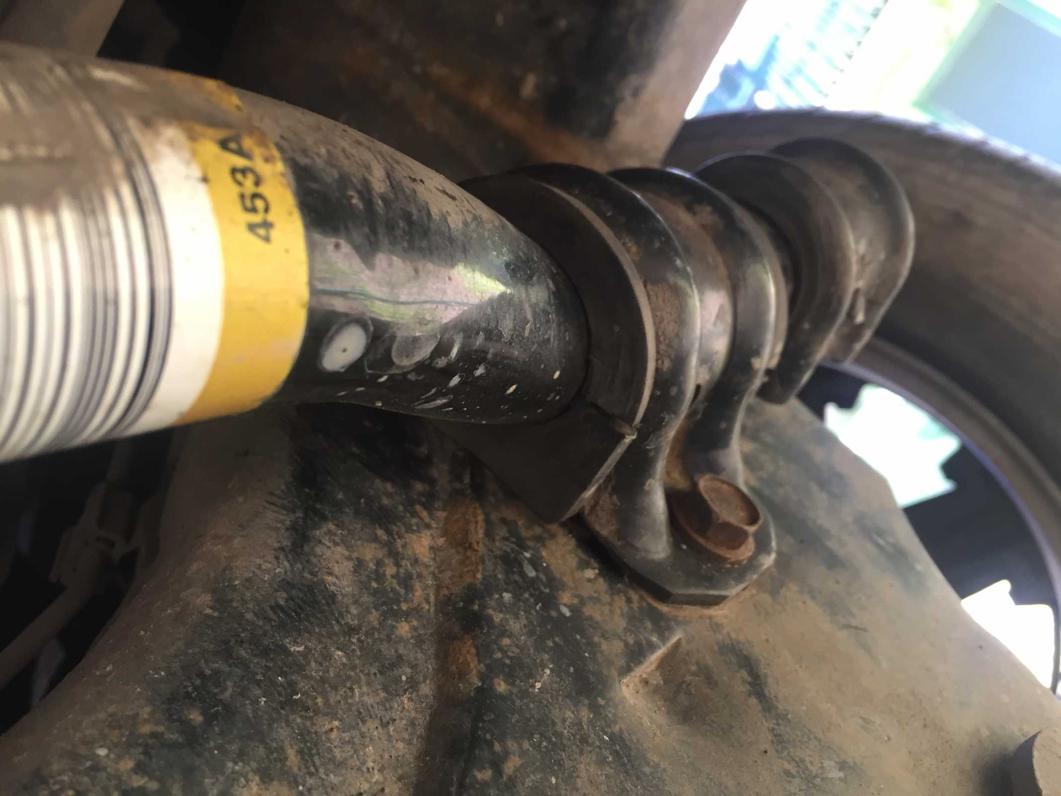

втулки подходят на 1500 09+, До 09г стабилизатор тоньше немного.

поставил втулки от Точки опоры. Цена вопроса 350руб/шт. плотно налезли на стабилизатор, плотно зажались .
Далее, так как подошла стойка стаба и оказался порваным пыльник на второй, было принято волевое решение заменить на что-нибудь из наличествующего в г Волхов. Итог - поставлены стабы от Газели. Они длиннее на пару сантиметров (не замерял, так на глазок). Ничего не пересверливалось , не подрезалось - встали с усилием, но встали (из-за того что они прямые а отверстия не соосны), пока не знаю в чем проявится их минус.
