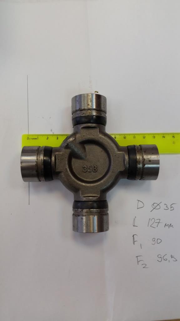

Пришла пора снова менять крестовины полуосей на 2500 10 года - 50 т. миль прошли, застучали. Сейчас стоит Mopar - 68065428AC (на 2010-2012 г.в., раньше были другие - на полдюйма меньше, позднее не знаю), за который просят по 8-9 т.р. Поставлю MOOG/PRECISION 479, лежащие в ЗИПе шприцуемые.
Размер 34,9х126,2 как у обычных 358, и надпись на болванке какбэ намекает. Они же GKN U952, GMB GU-1550, Spicer 1550, SPL70 EDS и т.п., но чашки под другой тип фиксации. Нужно тип "3", с фиксацией стопорными кольцами в проточку чашки. Сделать проточки не проблема, зато цена в 5 раз меньше.
Opress#120
Тоже поставил такие месяца 3-4 назад, вроде проблем нет.
Xvoch#121
555 (Сергей) пишет:
Пришла пора снова менять крестовины полуосей на 2500 10 года - 50 т. миль прошли, застучали. Сейчас стоит Mopar - 68065428AC (2010-2012 г.в. раньше другие на полдюйма меньше, позднее не знаю), за который просят по 8-9 т.р. Поставлю, лежащие в ЗИПе шприцуемые.
Проточку в чашке я думаю будет проблема, попробуйте эту чашку почухать напильником и будет понятно почему.
555 (Сергей)#122
Резцы у токаря тоже не из теплого навоза
555 (Сергей)#123
Еще один услышанный лайфхак. На полуоси 2500 3 поколения идут крестовины чуть меньшего размера. Сергей, сделавший мне мост, на свою мегу после нескольких недолго ходивших импортных крестовин поставил подходящую "35-ю" от газоновского кардана и она там долго живет. Деталей не знаю, проверяйте сами.
П.С. Впрочем ничего удивительного, учитывая американские корни нашего автопрома и глобализацию - вологодские подшипники ставят на конвеер Крайслера и Шевроле.
