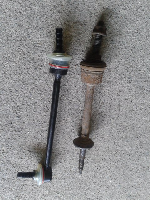

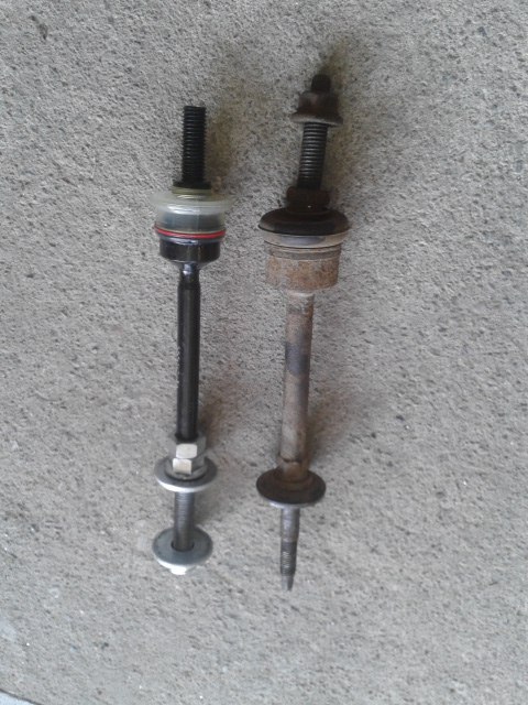

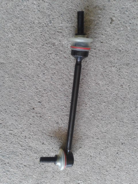

вернемся к вопросу про стойки стаба.
для эксперимента куплены стой Лендровера - аналоги этих : RBM 100223; Moog LR-LS-2682
МАРСО производитель Германия. цена 400 руб/шт
по фото понятно, что делалось.
посмотрим сколько походят, но даже если менять их при каждой смене масла уже бюджетно получается
