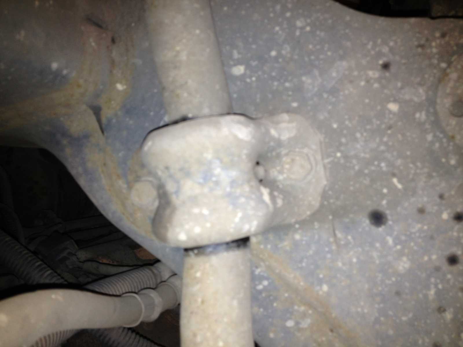

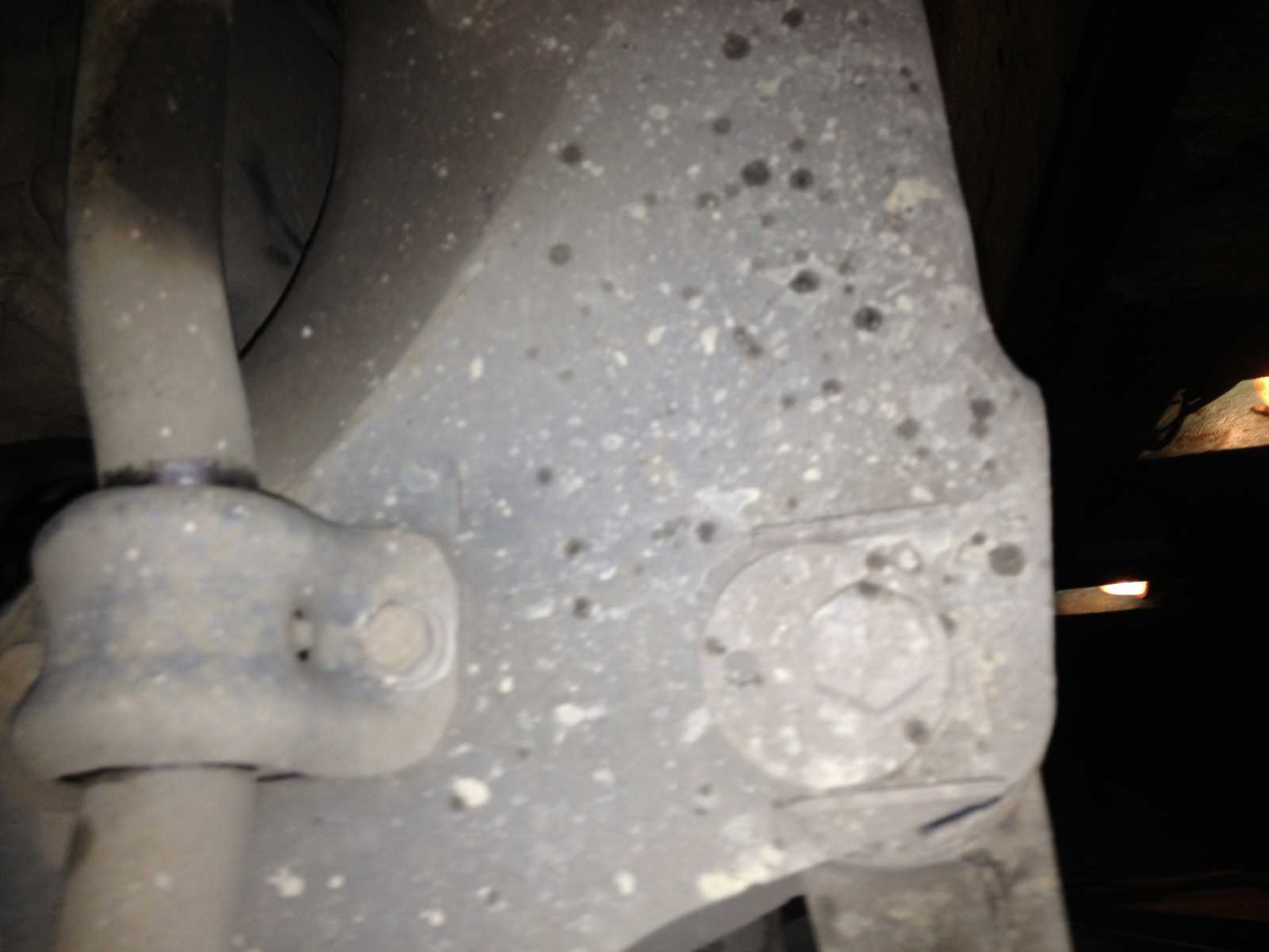

Сегодня поставил в родные стойки стабилизатора вместо резиновых мертвых сайлентов полиуретановые сайлентблоки от аммортизаторов ваз 2107. Российский тюнинг прижился на додже))))) эт для тез кто собрался покупать стойку новую за 1900 штука. 4 втулки от ваза стоят 200 рублей.

belgo#61
http://www.drive2.ru/l/4516159/ фотки стоек)))) правда у меня 2500 но не думаю что сложно и на 1500 подобрать
