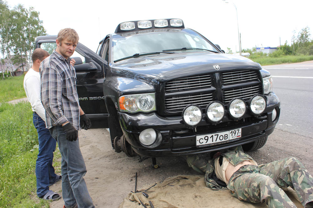

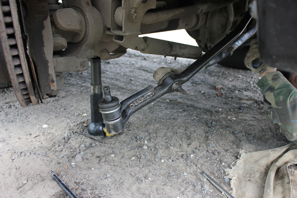

Dmitr#11
Немного не по теме, но...
Если у вас 2500/3500-й,
и не дай бог оторвало рулевой наконечник в дороге,
а замены прямо сейчас нет
(или она едет на пароходе, как пару месяцев назад было у меня),
и никто при этом не пострадал -
есть вариант, как доехать до дома своим ходом.
Разбираем часть рулевой трапеции с оторванным наконечником (пассажирская сторона)
(если с водительской стороны, снимаем сам наконечник).
Идем с этим тяжелым предметом в ближайший автомагазин и автомастерскую на дороге
(если у вас с собой сварочный аппарат, то не обязательно 🙂 )
Подойдет, чтобы аккуратно доехать до дома, наконечник от классики (ВАЗ 2101-07),
приварить его вдоль к основной тяге, как на фото внизу.
Я ехал так 200 км до дома, все нормуль.
Только для перестраховки пару раз проверял как чувствует себя наконечник.
P.S.
Самый лучший вариант - не доводить ситуацию до такого состояния,
и менять наконечники вовремя, когда положено.
У меня был пробег 67000 миль.
И я, заказав их, думал ещё в Белоруссию съездить успеть на старых.
Ога.
