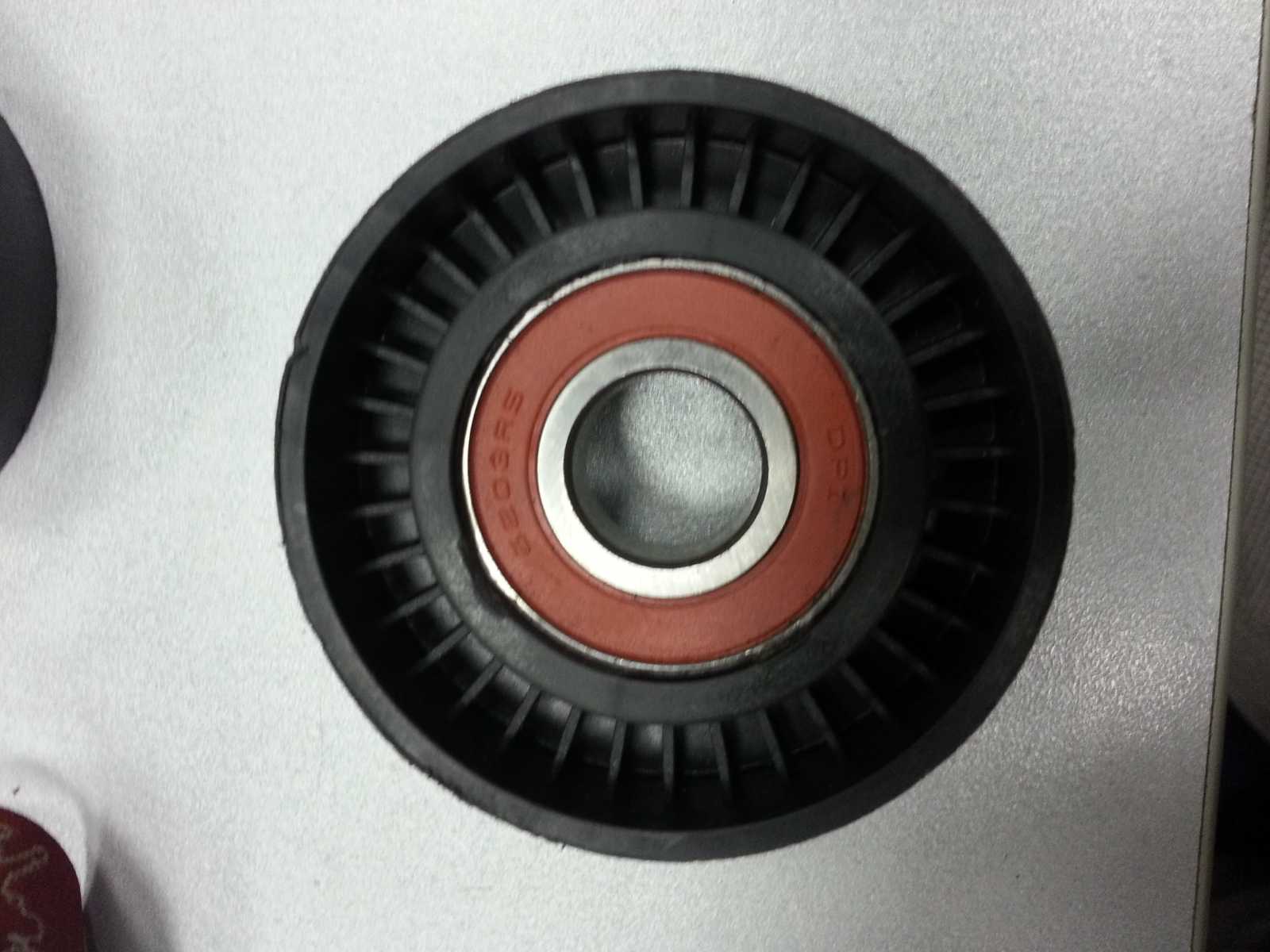

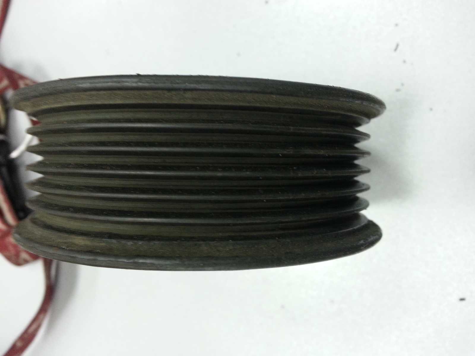

Может кому надо для инфы:
Вчера после сообщения, что не достающий ролик прибудет еще через 3 дня, а ехать надо на следующий день перевозить родственников на временное проживание за городом - решил найти альтернативное решение проблемы. Взял свои ролики и ремень и поехал в магазин запчастей подбирать замену и выяснилось, что есть ролик натяжителя 330 рублей который по внутреннему и внешнему размеру такой же как оригинал но на 6 ручьев - копаем дальше и находим обводные ролики 86 рублей от движка ЗМЗ по внутреннему диаметру такие же, а по наружному меньше и последнее - покупаю ремень на 6 ручьев 900 рублей и все это в наличии. Правда когда придут оригинальные запчасти все поменяю, а эти оставлю в запас. В обкатке данный комплект прошел 150 км - полет нормальный.

Итак, некоторое время назад был заменен ремень навесного с паразитными роликами.
Опыт показал, что они кончаются молниеносно, при этом даже не воют.
Ремень: оригинал, 7PK2569, он же 0 53032 132AL
Верхний ролик: оригинал, 6 8058 372AA (новый номер сильно дешевле старого 🙂)
Нижний ролик: Gates, T36198. Стальной, отштамповка, made in canada.
Место за радиатором такое что и вода там и пыль.
В запас кинуты два подшипника 6203.2RSR, старый ролик, ремень 6PK2575 Dayco.

v-nax#21
Камрады, кто где заказывал ролики, натяжитель и ремень. В Экзисте все 6 ручьевое, не подходит (.
