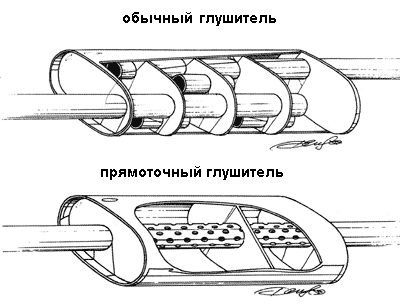

пустотелая, а какие еще бывают, что не прямоток?
kot333#11
да там полно схем. резонаторы. поглотители итд итп.
восновном у всех поглотители - ну тобишь внутри мин. вата в разных вариациях.
они и прогорают реже

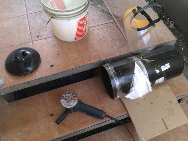

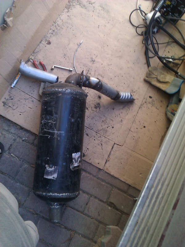

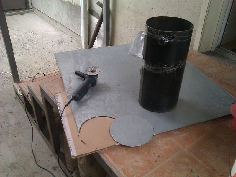

я себе на кукурузер глушитель варил сам.
из камазовского ресивера.
бюджет получился рубля полтора на все.
уже год езду все ок.
дюже он толстый металл на ресивере ж-)

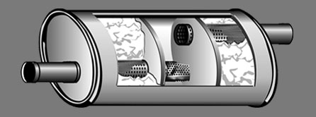

Vodyanoy(Алексей)#14
не очень понял из схемы - выхлопные газы попадают в среднее отделение (оно без ваты) и оттуда по трубе наружу?
в чем прикол? зачем еще 2 отделения?
дайвер(Леонид)#15
У резонатора и глушителя разный принцип подавления ударных волн. В глушителе мин вата поглощает, а в резонаторе, встречные волны отраженные от внутренних стен. Бывают симбиозы. Очень точная наука. Или инженерный расчет или слесарное чутье....
kot333#16
да это комбинированная схема. центральная часть работает как резонатор
боковые как поглотитель.
думаю если сделать диаметр трубки в 65 а не (50) как на фотке то можно использовать и на рэме
у меня тут наукой и чутьем непахло - делал на глазок. но получилось хорошо ж-)
Vodyanoy(Алексей)#17
kot333 пишет:

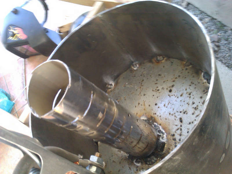

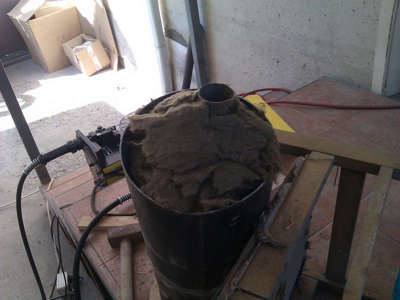

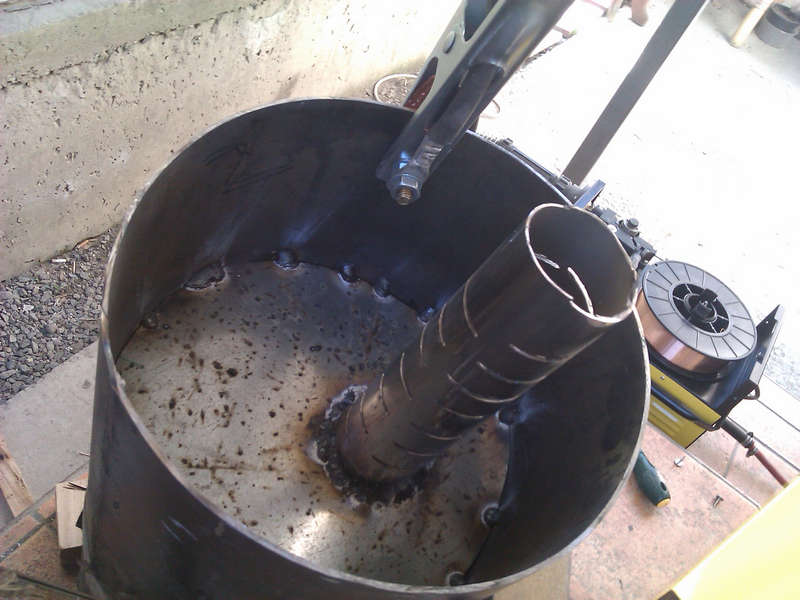

тоесть трубки с перфорацией проходят через боковые секции и встречаются в средней,правильно? (а то из фото не оч понятно)
и как звук получился? с басами или ближе к стоку? и на дизель так можно сделать?
kot333#18
угу. схема такая как на первой картинке. трубки в средней секции встречаются но не сварены
просто смотрят друг на друга.
звук получился тихий.
как родной можно сказать.
можно сделать на что угодно.
на рэм лучше взять ресивер от какогонить буржуйского грузовика.
они в диаметре поменьше зато чуть длиннее.
хотя и камазовский тоже подойдет.
