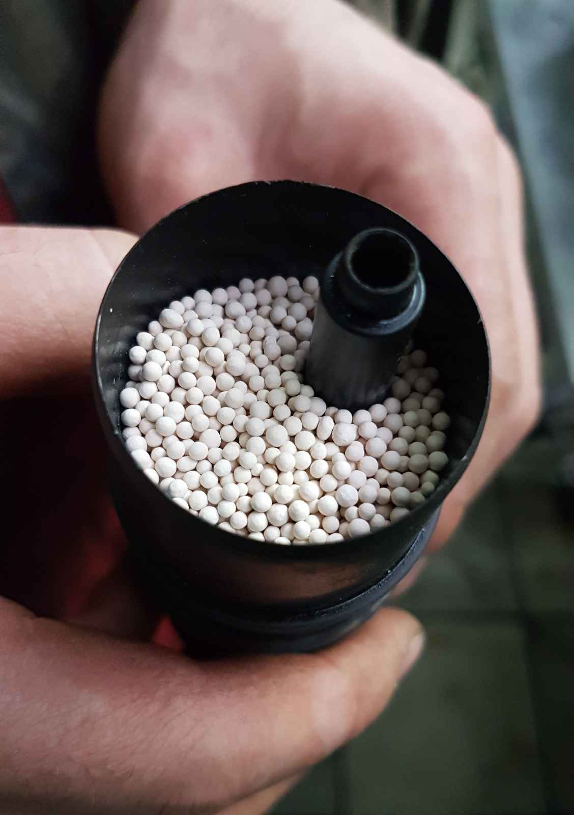

Фильтр разборный (RAM 1500 2014г.в). Выглядит как фильтр-нулевик). При разборе выглядел как новый.

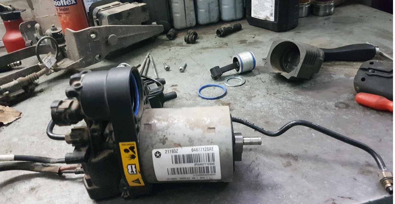

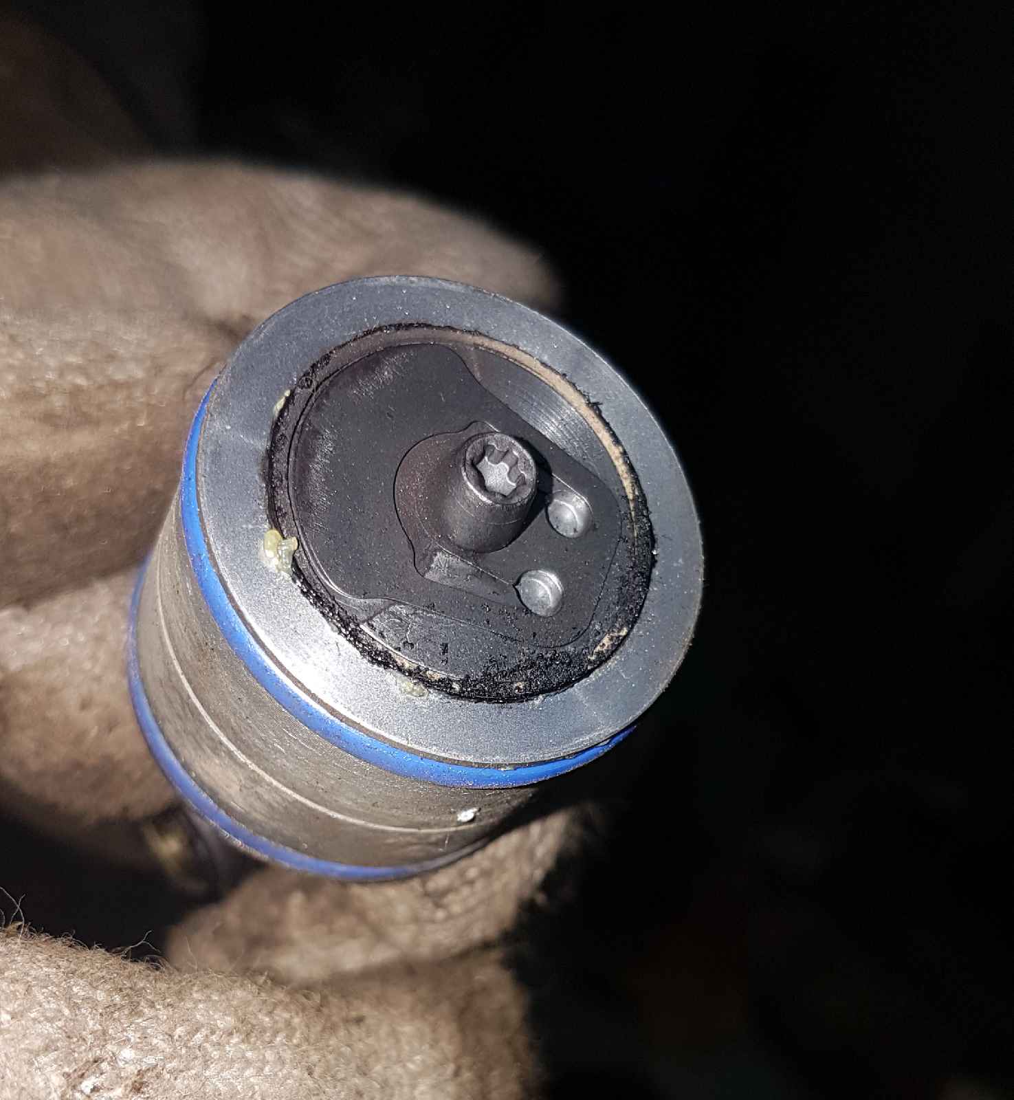

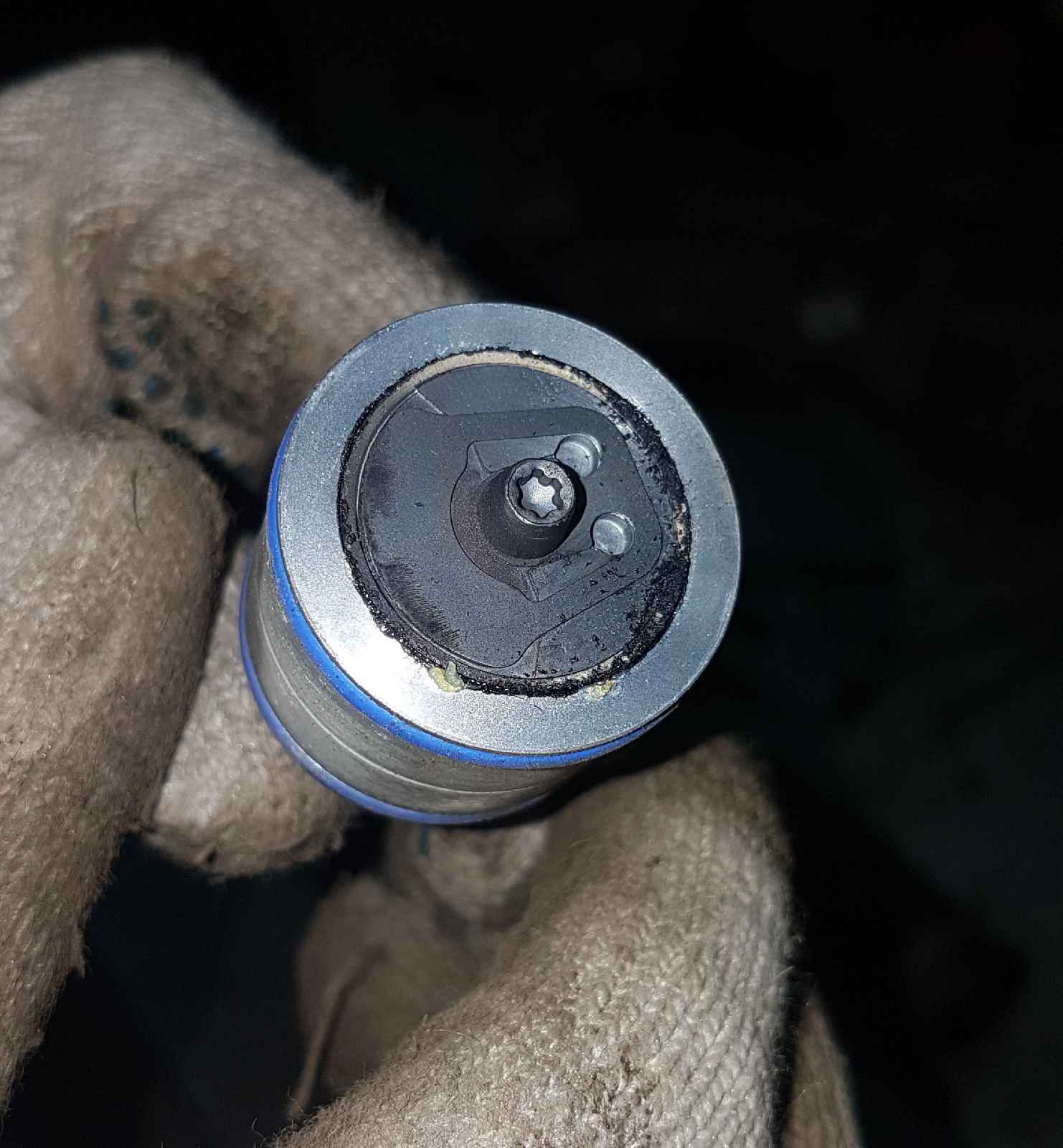

Разобрали компрессор, а влаги там и нет ни фига. Загадился поршень, из предположений - выработка от щеток двигателя компрессора смешалась со смазкой поршня - от этого его и подклинивало скорее всего. Плюсом, надорвалось уплотнительное силиконовое кольцо на поршне. Систему компрессор накачивал около часа в общей сложности с перекурами на охлаждение компрессора, да и покататься пришлось. По ощущениям, не докачалась система до конца, нужно на калибровку пневмы съездить будет.
на каком пробеге?
Stormic#179
Примерно 45 т. км, точнее щас не вспомню.
