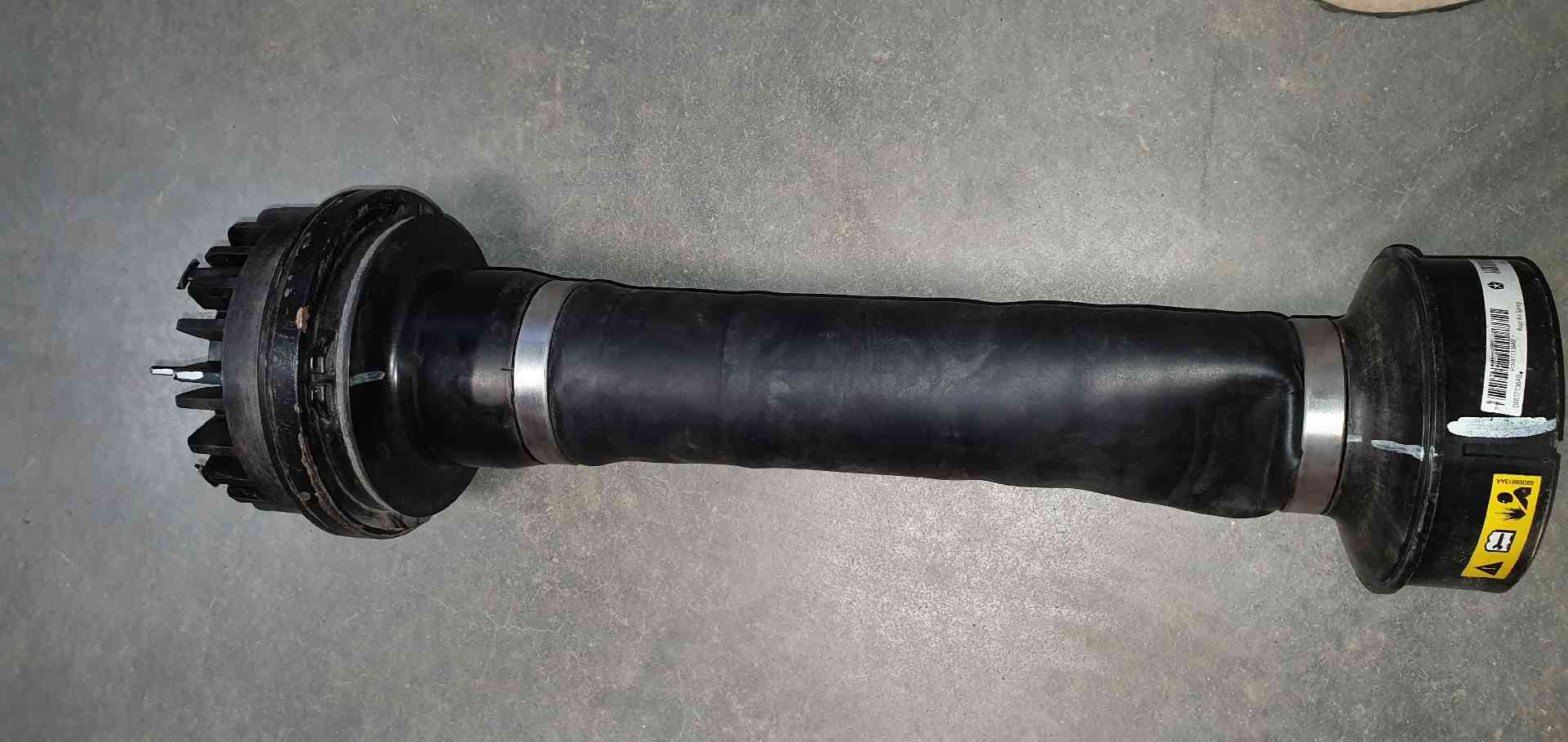

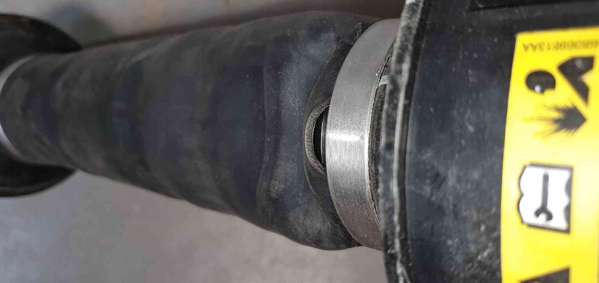

На пршлой неделе ремонтировал задние пневмобаллоны. Сегодня после ремонта завёл машину и ждал пока накачаются баллоны, услышал пшик и машина упала на правую сторону, правый задний баллонн травит. Снял посмотреть. Вот результат.
Ремонтники при снятии обжимных колец пропилили нахрен верхний пластиковый стакан. Сейчас им звонил, включают заднюю якобы это не они а предыдущие. Поеду в понедельник разбираться. В предыдущей конторе делал, один баллон отходил полгода.

В добавок ещё и рукав из кольца выскочил.

Парни, интересный опыт.
Вообщем задрались мы ставить новый балон задний, как вы помните я писал чуть выше что его гнуло. В итоге он еще и стрельнул, край резины выскочил из под кольца. Но суть не в этом.
Старый балон мы проверили. Он спускает, но пришлось временно поставить его обратно пока не заменят дефектный новый.
Мастер перед тем как поставить старый балон на место, обмотал его в несколько слоев стрейч пленкой и по краям затянул изолентой. Сказав что иногда помогает временно. Я конечно поржал про себя но что уж тут делать.
Вообщем суть в том, что раньше за ночь машина падала, а теперь уже три дня на морозе стоит и держит уровень. Сегодня проехал 10 км по делам и тоже не упала. Вообщем как временная мера наверное имеет место быть.
