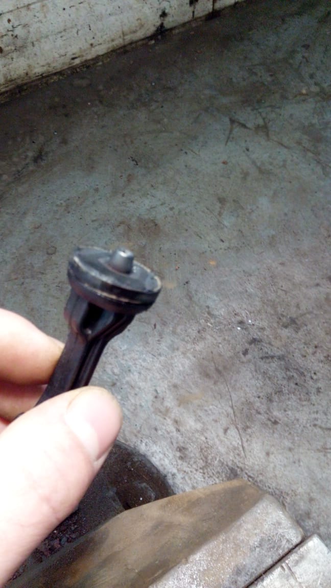

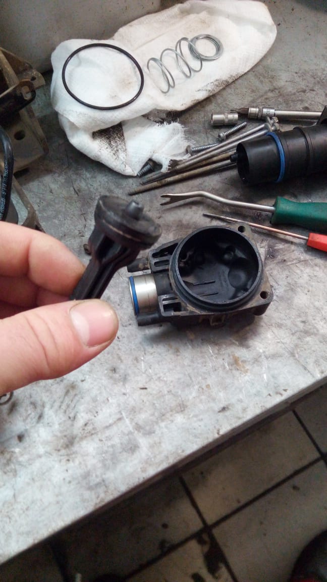

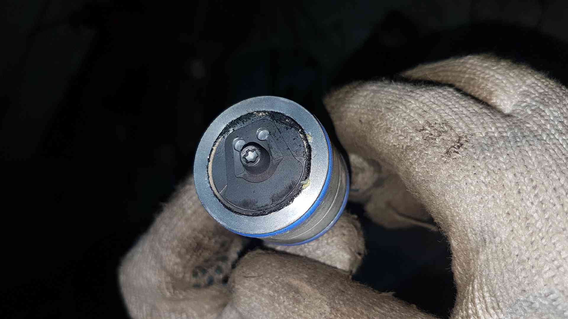

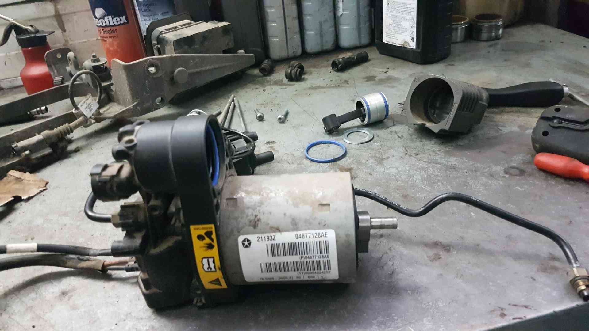

В очередной раз тачка упала на кирпичи. Предохранитель целый, компрессор не качал. Пока сканером ошибки не сбросили, компрессор молчал. Разобрали компрессор, та же фигня как и в прошлом году, поршень весь загаженный отработкой с грязью. Магистрали сухие. В общем, перед каждой зимой нужно пневму обслуживать. Силикагель нужен WK2050.
Фотки с прошлого года
сегодняшние фотки
