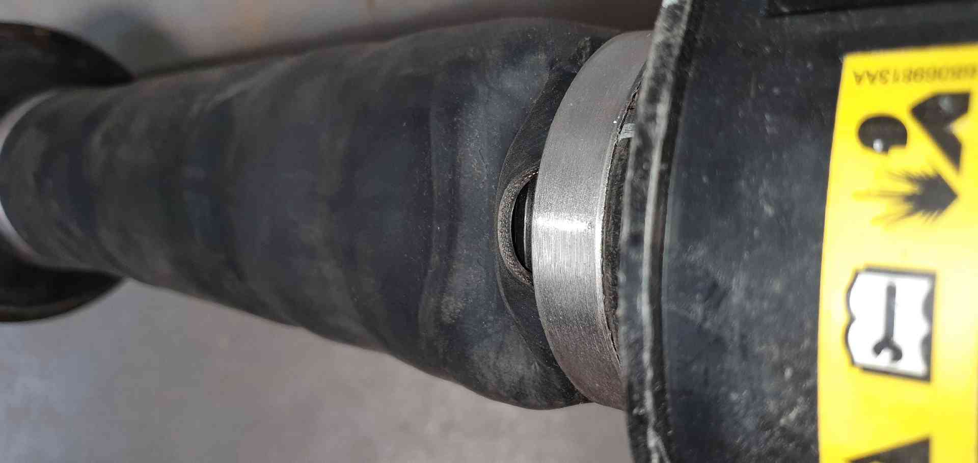

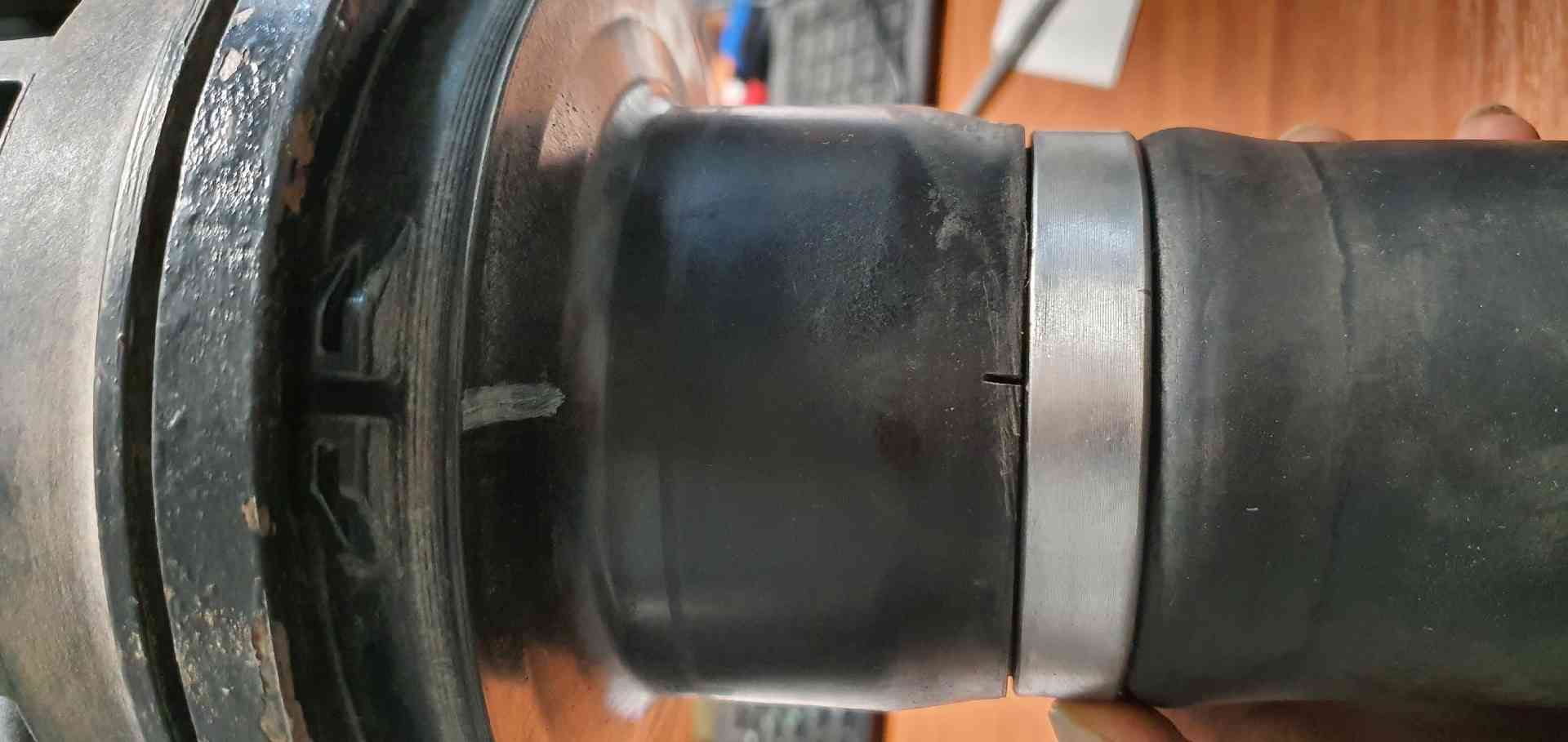

На пршлой неделе ремонтировал задние пневмобаллоны. Сегодня после ремонта завёл машину и ждал пока накачаются баллоны, услышал пшик и машина упала на правую сторону, правый задний баллонн травит. Снял посмотреть. Вот результат.
Ремонтники при снятии обжимных колец пропилили нахрен верхний пластиковый стакан. Сейчас им звонил, включают заднюю якобы это не они а предыдущие. Поеду в понедельник разбираться. В предыдущей конторе делал, один баллон отходил полгода.
Кто подскажет где в Москве нормально делают?

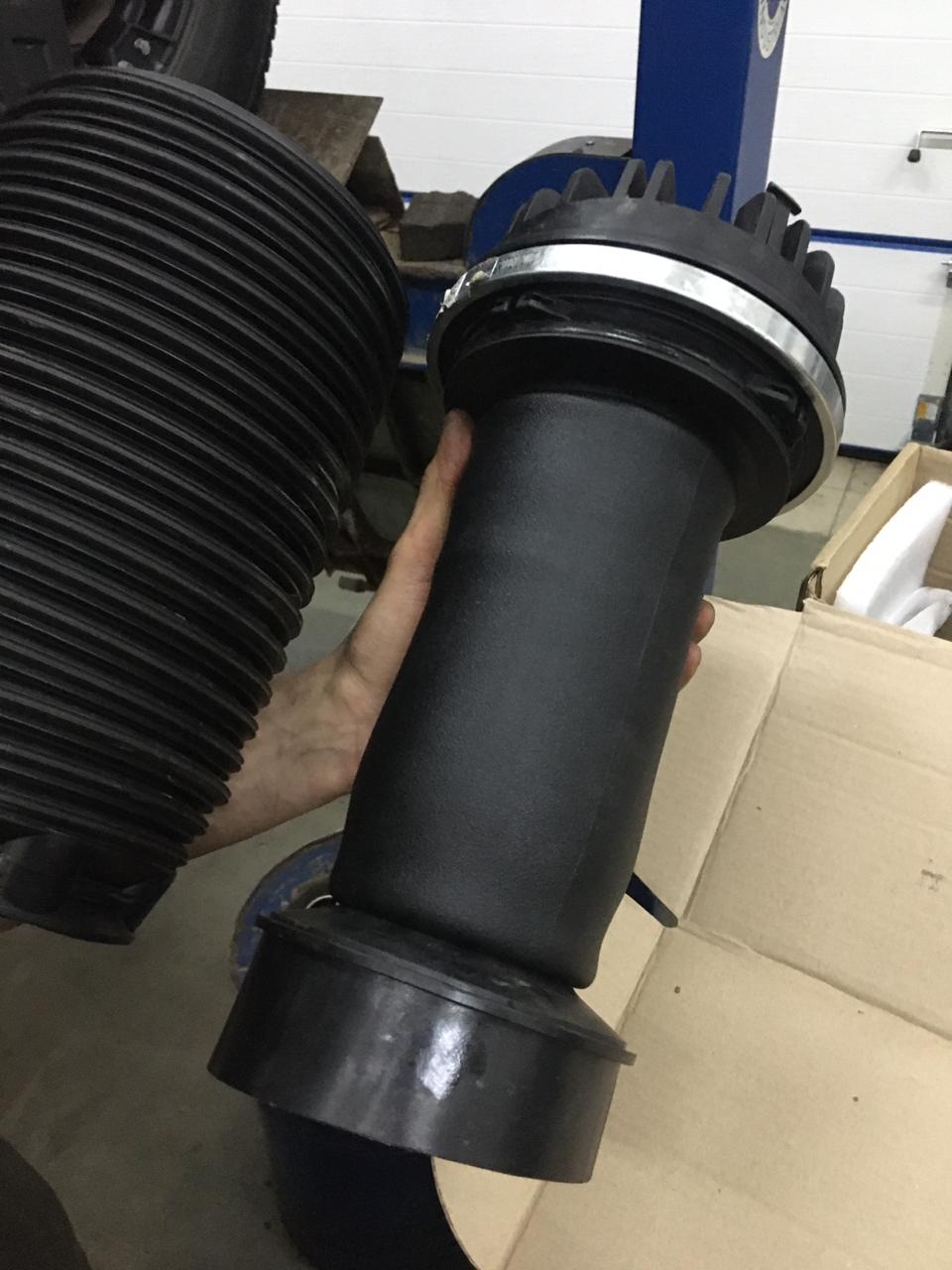

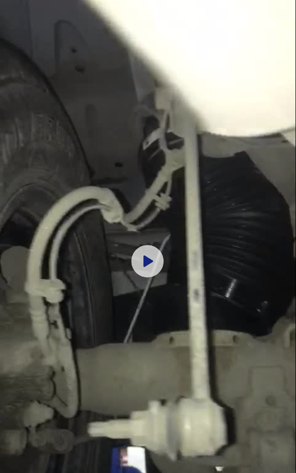

а я сегодня ставил новый пневмобалон... но что то пошло не так... выгибает балон почему то.
Кто знает почему его так гнет?
ZABR#237
Снал полностью пыльник а снизу такая хрень.
Что за народ рукожопый!
ZABR#238
Попробуй снять баллон с машины снять с него пыльник и сложить руками как положено а потом всё поставить на место
ZABR#239
ZABR пишет:
Или поддомкратить за раму чтобы мост вывесился и накачать баллоны.
Major#240
ZABR пишет:
ZABR пишет:
так это делалось все на вывешенной машине на подъемнике.
Его несколько раз пытались вправить и надуть но увы

Вообще когда их ставят, то после установки нужно опустить машину на колёса и дать накачаться под нагрузкой.

Нет, я не правильно сказал. Делалось на стоящей машине.
Вот видео прислали по ссылке
https://www.dropbox.com/s/6mkp68appjpgo7a/whatsapp%20video%202019-12-21%20at%2017.08.00.mp4?dl=0
http://www.dropbox.com/s/6mkp68appjpgo7a/whatsapp%20video%202019-12-21%20at%2017.08.00.mp4?dl=0
ZABR#243
А что за баллон, новый или ремонтный?
Major#244
Новый
ZABR#245
Тогда снимать и самому смотреть
Major#246
ZABR пишет:
А что и где смотреть. С виду все нормально. Но сгибает ее в сторону.

Завтра могу длину своего померить в растянутом виде и посмотреть как чашка нижняя расположена по отношению к верхней, она должна стоять в определённом положении. Баллон неоригинальный?

Братва, здоров! В нижней пластиковой части болона есть небольшой скос, надо ставить так чтобы было в горизонт, вроде самой нижней частью назад. Присмотритесь внимательно и выгибать не будет
Ermak#249
https://www.drive2.ru/l/510488956198978058/
Вот там в нижней чашке есть наклон, а травило тоже нижняя част мелкими пузыриками на маленьком давлении
ZABR#250
Его по другому не поставишь на верхнем стакане есть направляющие, которые садятся в свои отверстия. Может быть только заводской брак, неправильно собрали.
