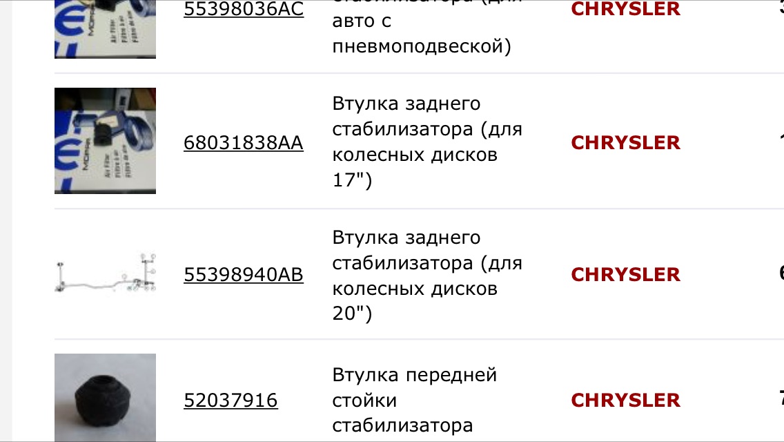

Вполне логично. После установки бильштайнов на 2" и рычагов оффроад тоже стал криво смотреть на стабы.
Еще вопрос в связи с этим: у меня в стоке колеса 17 радиуса, сейчас жду 20-е, в поисках расходников набрел на это
image-5.jpg в чем их разница? Если в диаметре резинок, получается на мой авто так и так брать для 17х колес?

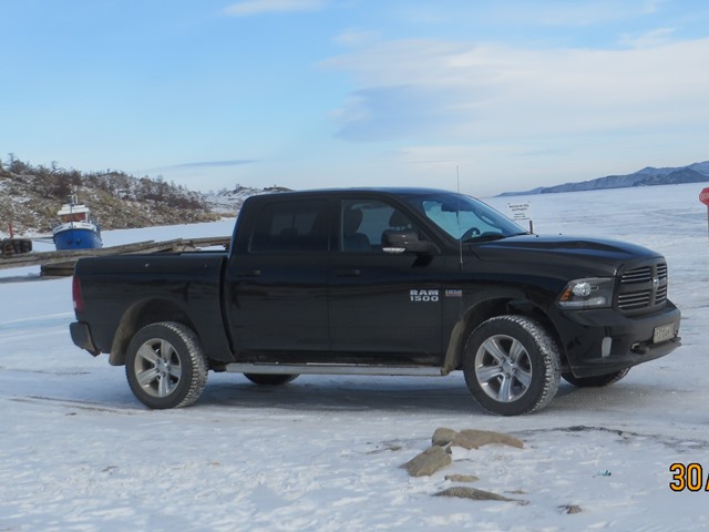

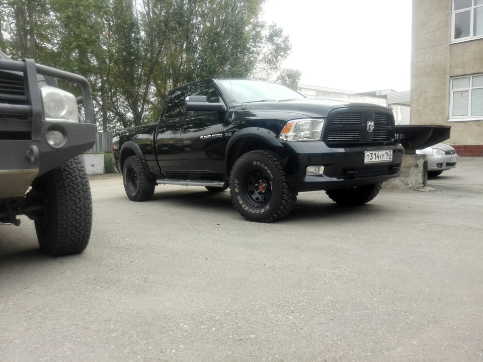

Панель просто брякала- отвалился топливный фильтр.
Корма - сток пружины + пневма+ опять же кинги на газу. Как хочу, так и подымаю -от настроения.
Что бы рассуждать о линках, нужно сначала понять - от чего Вы лифт меряете?
Наверное заметно, что на стоковых пружинах и амортах впереди нижний рычаг просажен, т.е. мало того, что он негоризонтален. Его крепление к раме ниже, чем крепление к колесу.
Ибо сток проседает очень быстро. И это, скорее всего не конструктивное положение подвески.
То есть не так представлял себе конструктор положение подвески, когда выбирал длину линка.
У меня сейчас рычаг имеет наклон градусов 5-7 вниз, к колесу. При этом изгиб стабилизатора
практически горизонтален и линк находится в конструктивном положении.
Вот сток :
И лифт:
Ну и не нужно забывать- на РАМе нет отбоя нижнего хода подвески.
При уходе подвески вниз энергию гасит:
1. амортизатор- если его рабочий ход закончится первым;
2. все таки линк со стабом, если его рабочий ход закончится первым.
3. если первые двое не сработают все усилие "ловит" верхняя шаровая с рычагом.
Причем шаровую наровит вырвать с изломом.

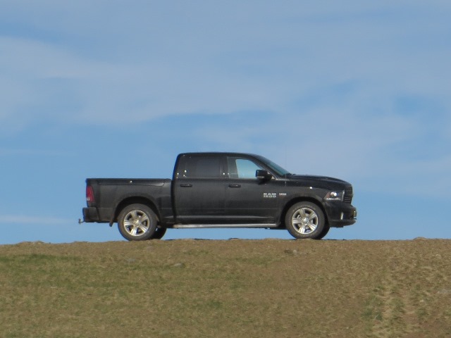

belgo#117
Колеса 35 спереди пружины +1,5"
