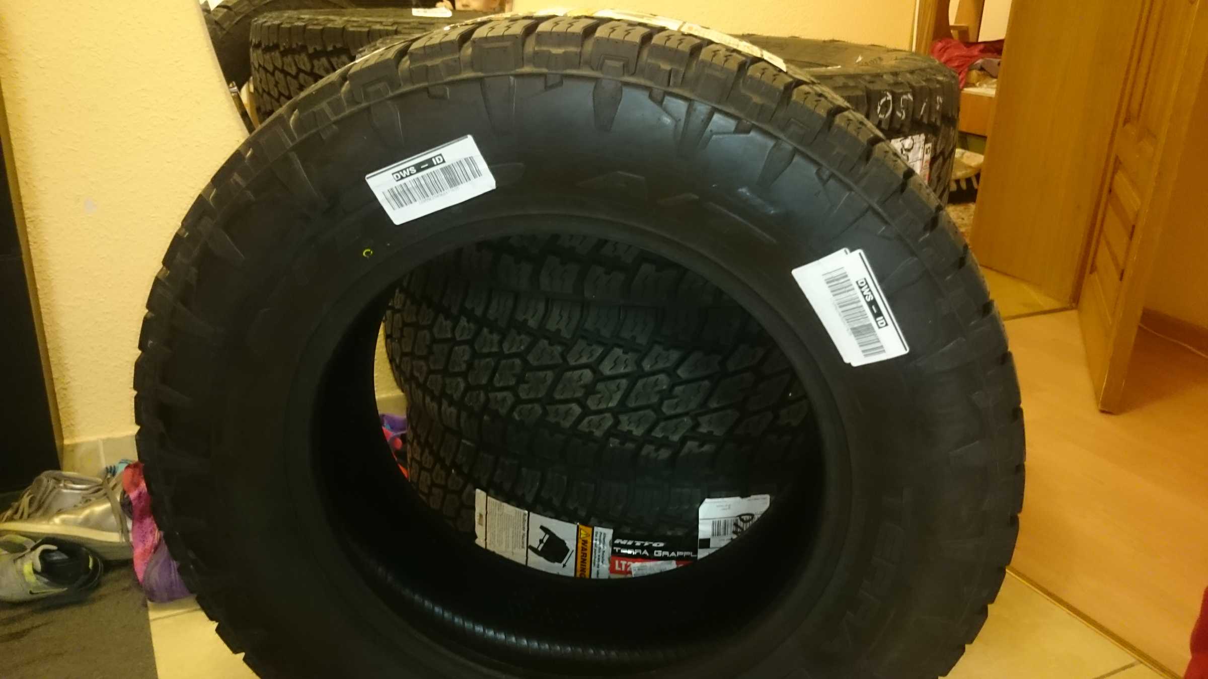

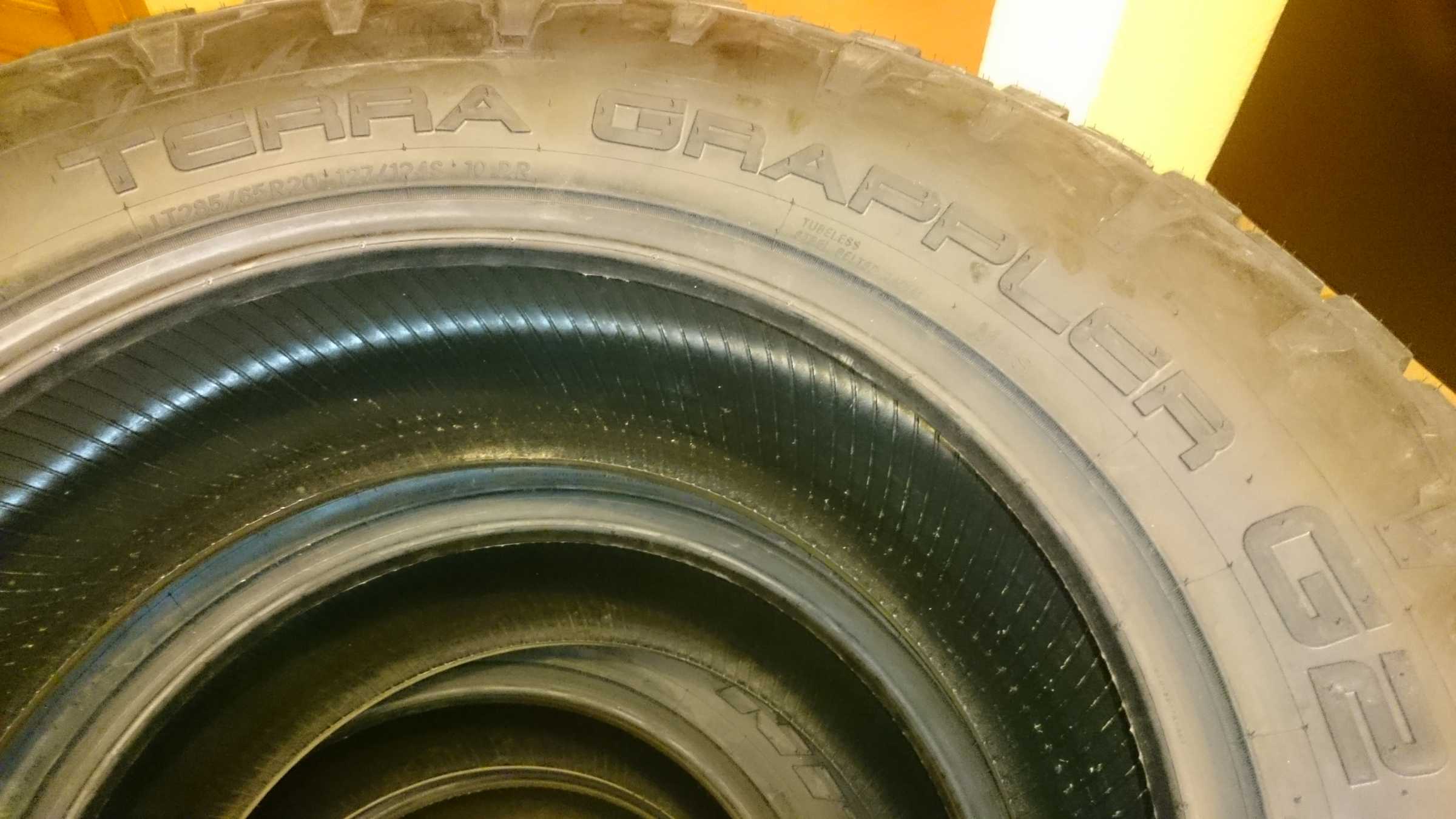

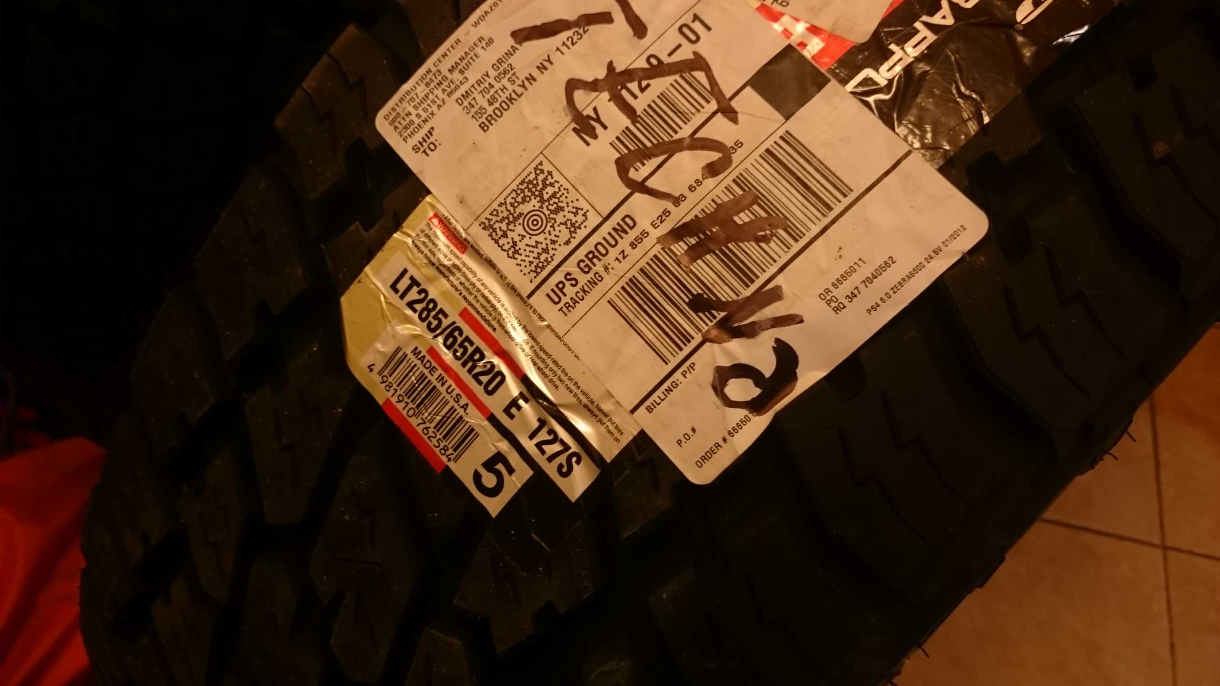

приехали мои колесики 285/65 20 - 34,6/11.5. Завтра поеду ставить. Выглядят прикольно, причем не сказать что прямо тяжеленные (ясен пень, что тяжелее стока, но легче "35"-ых).
про цену - обнять и плакать... Вернее по сегодняшним меркам все было бы в рынке, если бы не тот факт, что нужно было успеть на контейнер и пришлось переплатить за авиадоставку до Бруклина. По времени - 27 марта оплатил, 31 ушел контейнер, сегодня мне их привезли.

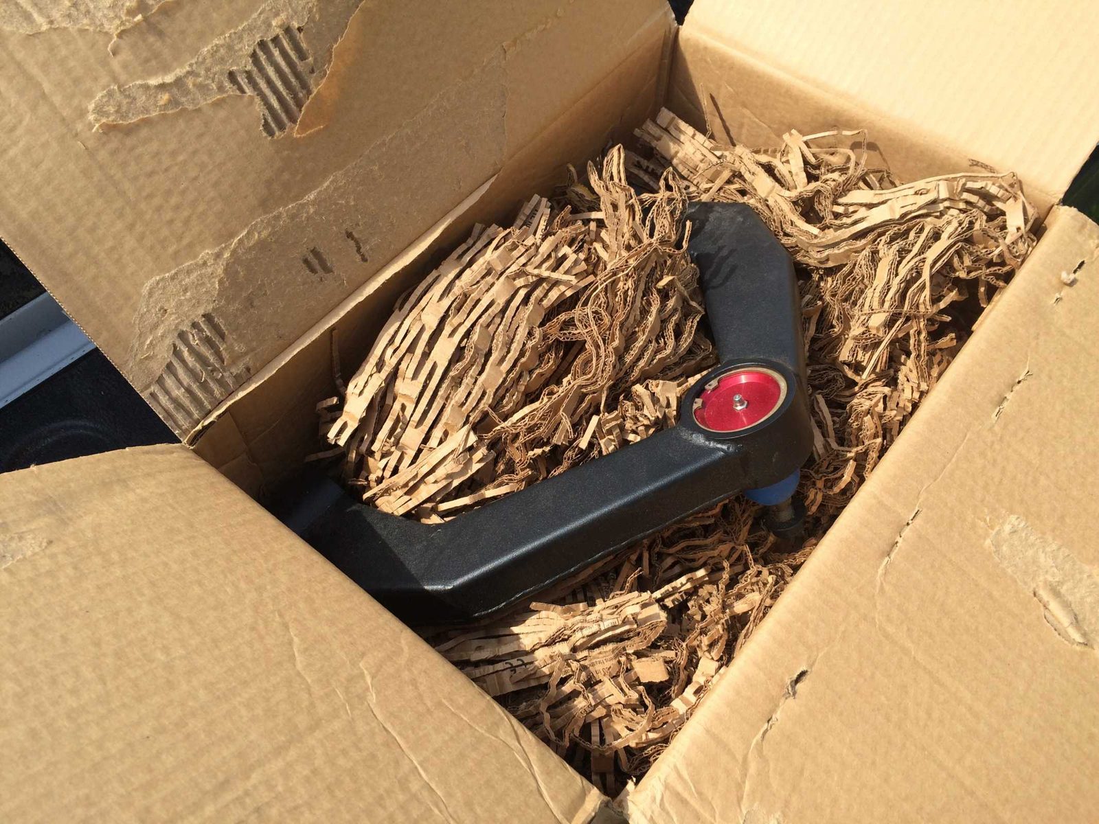

поставили сегодня. Ощущения - пока сложно сказать, проехал мало. Энергоемкость однозначно выросла, но почему-то показалось, что появилась раскачка, могу ошибаться. Кроме того, однозначно мягче или плавнее, что ли, стока.
Перед мы открутили на 2" в результате крен составил 1 см в пользу зада - т.е. самое то, много груженный я езжу не часто. Фото завтра выложу, но выглядит - здорово, куда лучше присевшего на передние лапы бульдога.
С рычагами:
Рычаги - старые и новые. По весу, монолитности - небо и земля:
Мне кажется или рычаги от Zone как и предполагалось ранее правда выносят ШС немного дальше стоковых?

нет, визуально и в принципе обещалось, что геометрия будет идентичная. Разница чисто в массивности и надежности ШС.

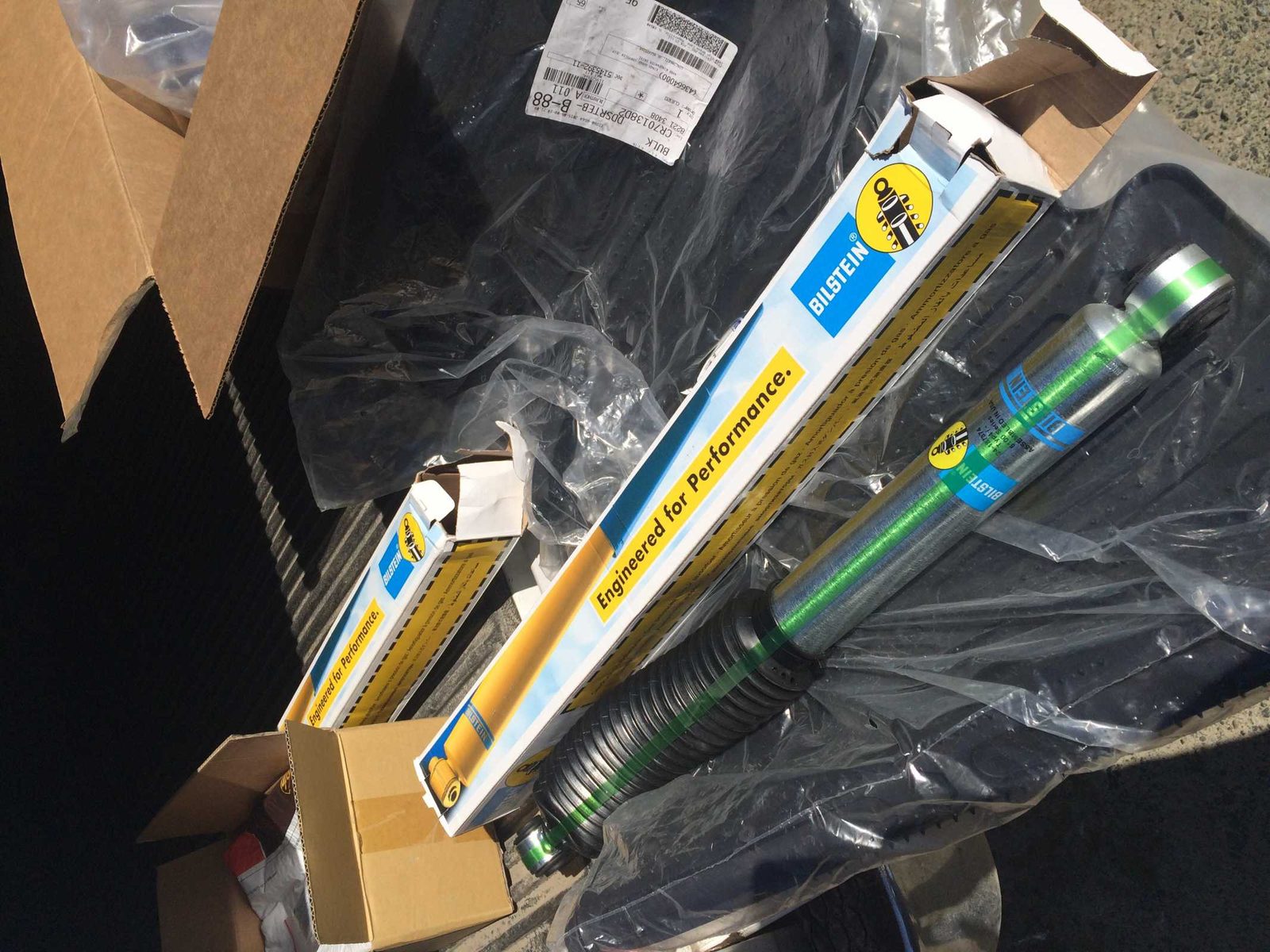

Недавно получил свой комплект рычагов от Zone и бильштайны (пока только задние, передние ожидаются).
Возник вопрос: стоит ли прошприцевать ШС на новых рычагах? И возможно нубский вопрос, стойки перед установкой нужно "прокачать" или нет?
badvik#91
Для самоуспокоения - можно. С амортами ничего делать не нужно.

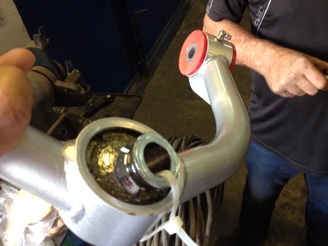

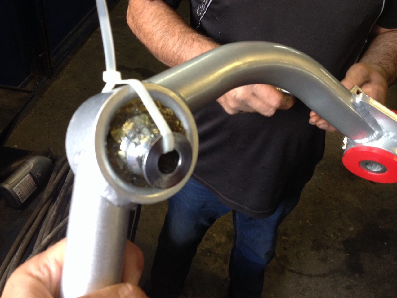

Сегодня собрался поставить сей девайс http://www.ebay.com/itm/New-Silver-Upper-Control-Arm-For-Ram-1500-06-4WD-Lift-Kit-Free-Shipping-/271765322850?fits=Make%3ADodge%7CModel%3ARam+1500&hash=item3f4679bc62&vxp=mtr но достав из пакетика страшно смутился. Шаровая двустороння вся в смазке, а пыльников нету... такое вообще бывает? На картинке так, в реале так же.. Но первый же дождь вымоет всю эту смазку.. Или имеет место недобросовестное отношение продавца к клиенту? Или я такой нуб? Кто пояснит что теперь делать мне?)))
OFFROAD-MASTER#95
Это не шаровая, это ШС, то есть не шаровая опора, а шаровое соединение. Для американских пустынь нормальная тема, для россии спорный вопрос, мы ставили на многие машины, все в принципе живет, но присутствует износ от песка и грязи, то есть дольше чем шаровая это ходить не будет, может даже меньше. Используется в основном в спорте, когда выезды не частые. Обеспечивает большую четкость в управлении пока новая. Ну и гарантировано не вылетит когда умрет. На ебэе есть сменные комплекты этих шариков.

А разве не видел в описании и нафотках что это ШС? Я рычаг не рискнул на ШС брать, взял обычную шаровую ReadyLift. Но вот с рулевой тягой решил потестить их же ШС. Просто за ними уход нужен регулярный, а так походит нормально

Сорри за невежество, но в чем их обслуга? То есть их нужно регулярно чем то смазывать? Хитрой американской гадостью или литол подойдет?))
Ну и в общем напишите, стоит ставить или нет?

Их нужно держать в чистоте и сухости 🙂 А в дождливую погоду WD-40 допустим к применению. ПО крайней мере для ШС ReadyLift

Заводскую смазку убрать?)) Осень началась)) Из под машины с вэдэшкой не вылазить? Или все таки на уровне здравого смысла?
