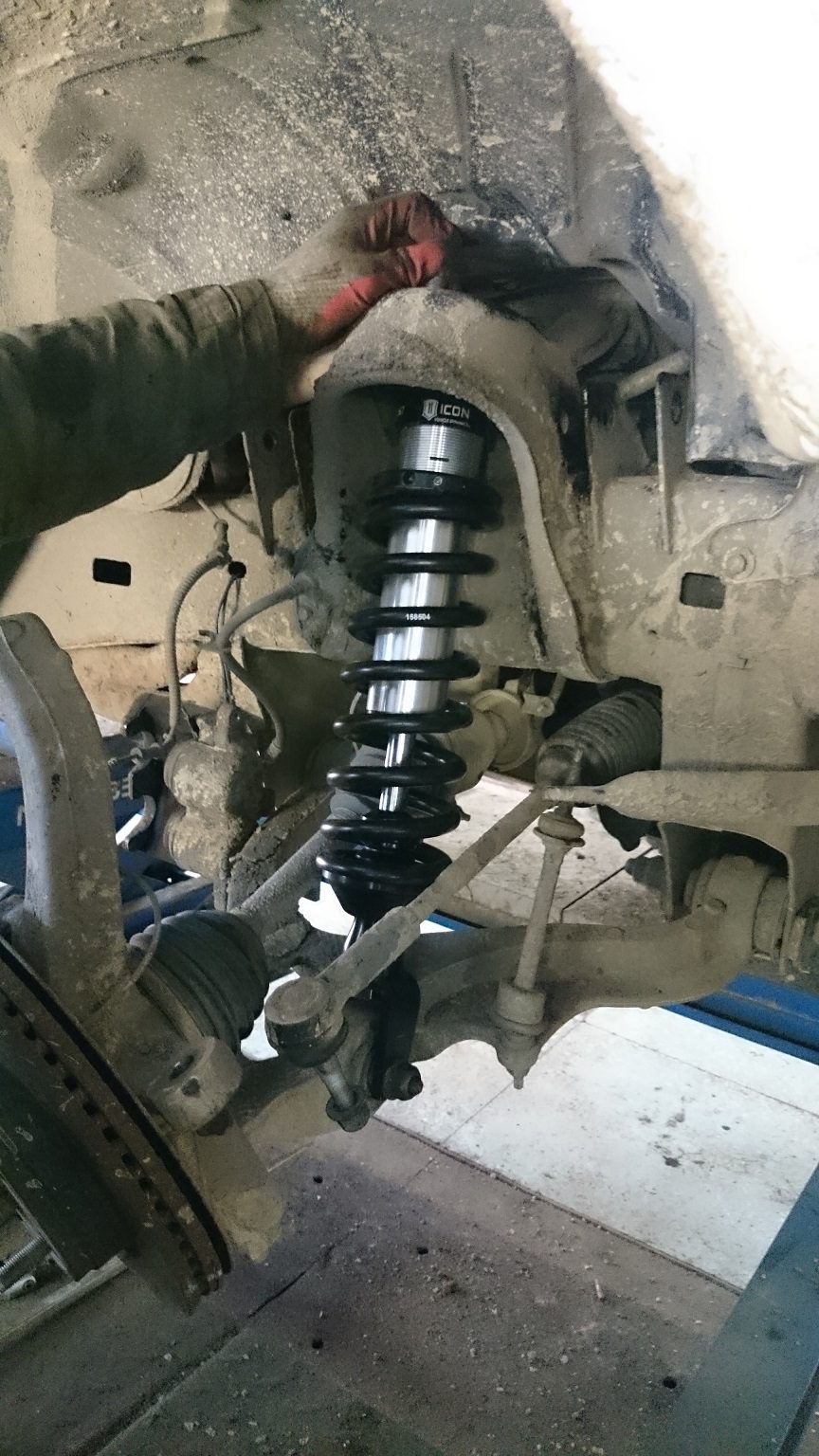

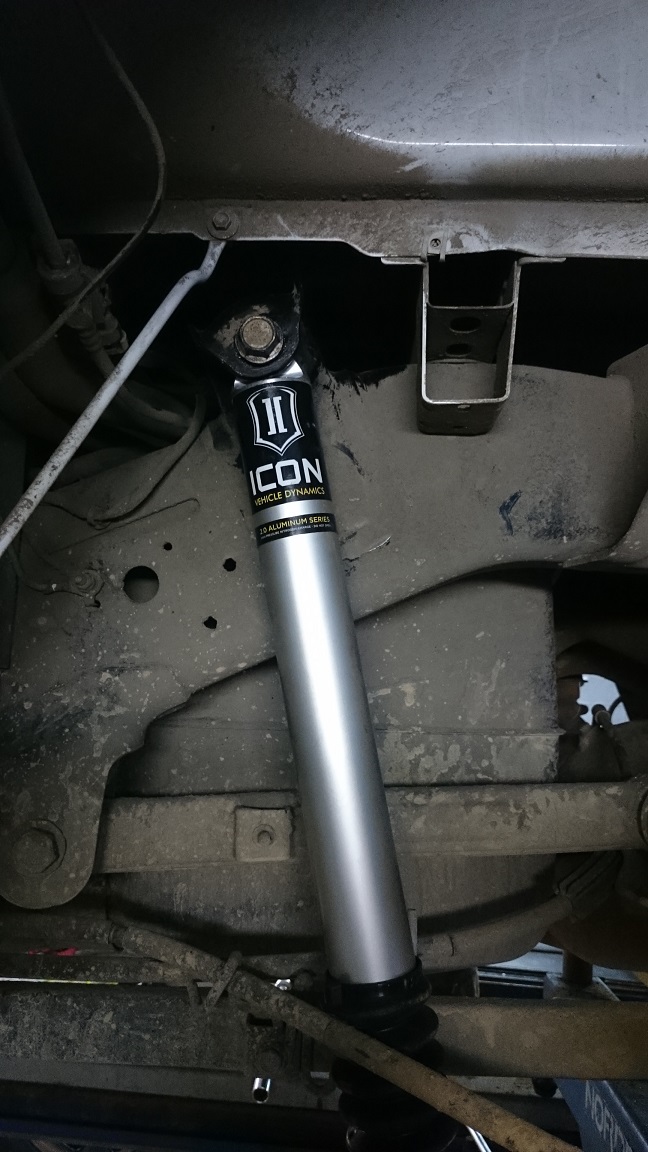

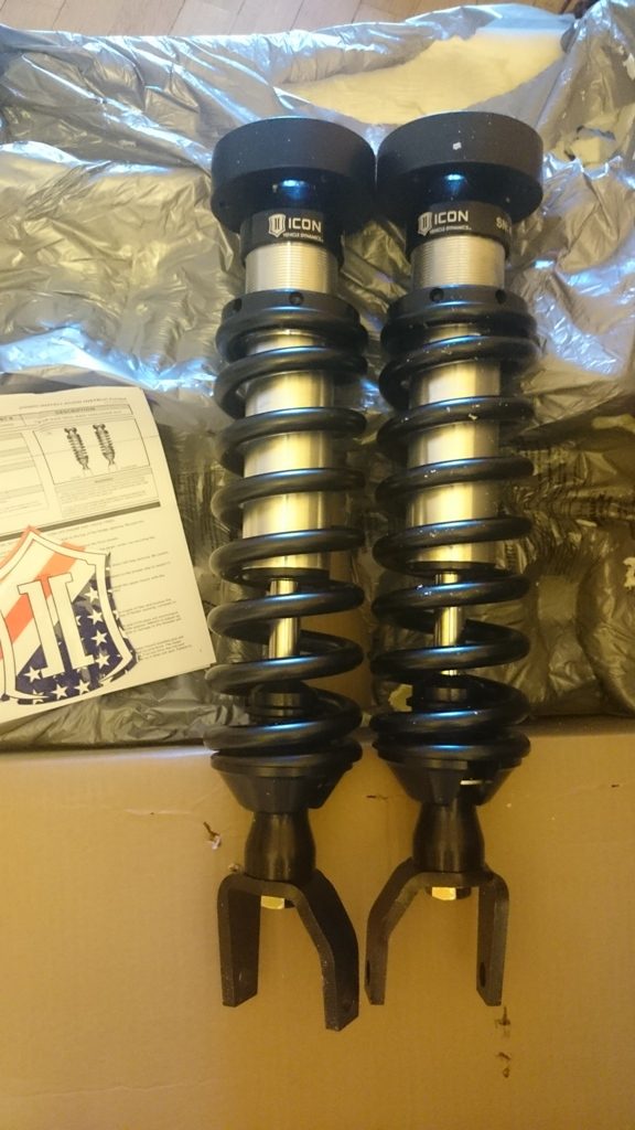

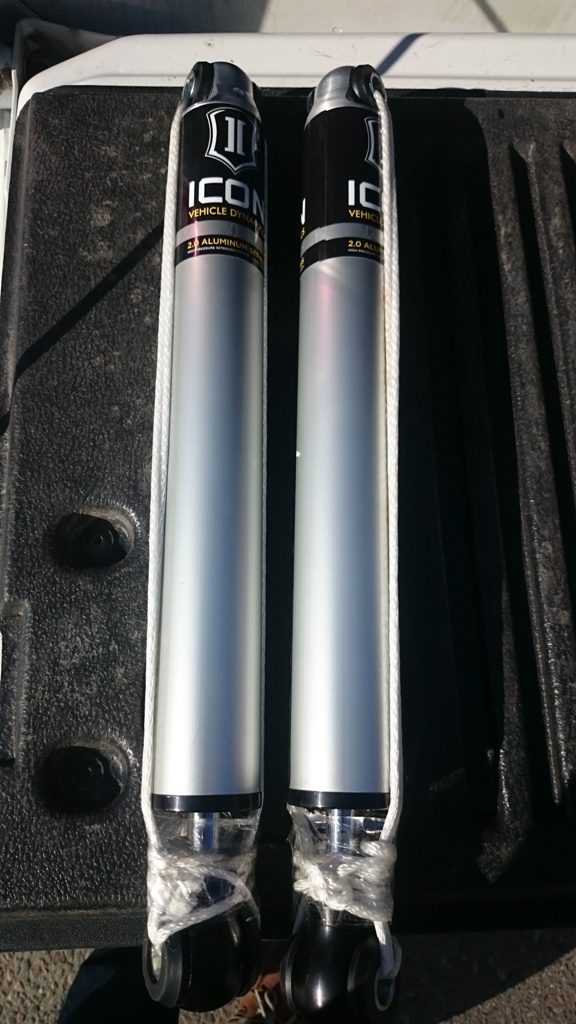

приехал сегодня мой комплектик Icon Stage 1, стойки с амортами 2,5" регулируемые 0-3", задние аморты 0-1" плюс рычаги Zone Heavy Duty - капец массивные, со стоком, конечно, близко не стоят.
Отдельное и большое спасибо Антару - он задние аморты стянул веревкой, чтобы все залезло компактно и в одну коробку, передние уехали отдельно. Все как всегда очень быстро и оперативно. Почта ЮСА и России вообще творит чудеса - все доехало за 12 дней.
Завтра поеду ставить, там расскажу ощущения.

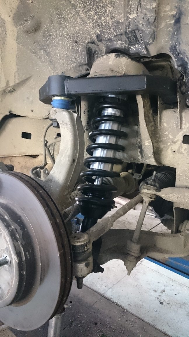

badvik#65
поставили сегодня. Ощущения - пока сложно сказать, проехал мало. Энергоемкость однозначно выросла, но почему-то показалось, что появилась раскачка, могу ошибаться. Кроме того, однозначно мягче или плавнее, что ли, стока.
Перед мы открутили на 2" в результате крен составил 1 см в пользу зада - т.е. самое то, много груженный я езжу не часто. Фото завтра выложу, но выглядит - здорово, куда лучше присевшего на передние лапы бульдога.

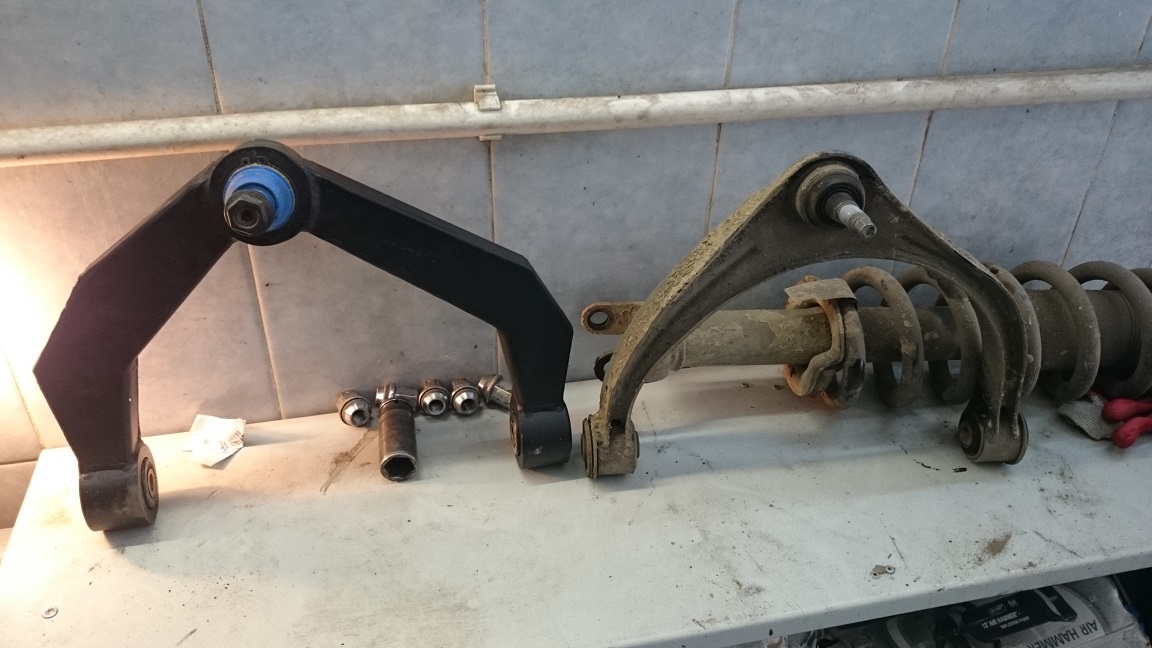

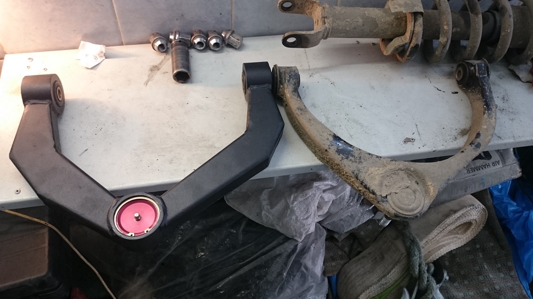

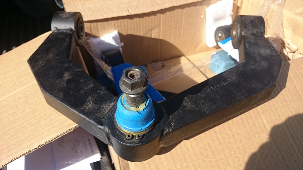

С рычагами:

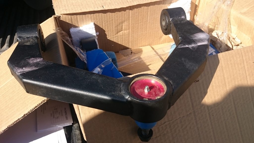

Рычаги - старые и новые. По весу, монолитности - небо и земля:
Сзади пришлось немного подпилить верхние ухи крепления, иначе аморт не залезал, но совсем немного:

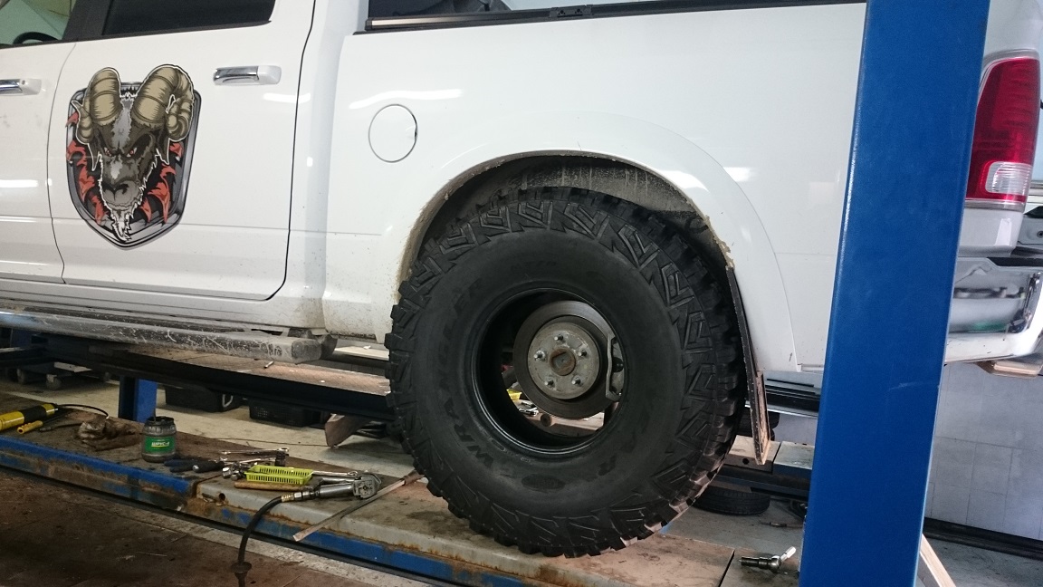

Ну и по концовке на будущее примерили колеса:
))))))))))) Это шутка, это 40 колеса, приехали Максу. Был фантастически удивлен их весу, вернее их легкости.
