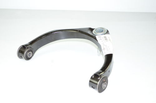

Разница в рычагах 09+ и 13+ - я поищу фотки.
p.s. Женя Монах как раз хочет себе такой комплект, но я остановился на обычных задних, без бачков. Как ощущения, если не брать в расчет колеса?
badvik#43
№4 - это рычаг 13+ (весь ажурный и завитой, штампованный короче)
Здесь 09+ (может быть ранее, но смысл понятен - литой)

Нет, 09+ менять рычаги не обязательно, итак крепкие. Новые рычаги не меняют геометрию, они просто имеют увеличенный и, так сказать, очень усиленный ШС. Не заморачивайся, тем более если пойдешь 1,4.

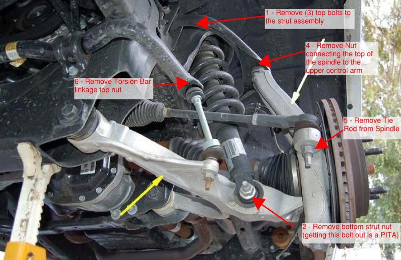

верхние рычаги идут в виде штамповки и выглядят так:
Фото на ebaystatic.com
есть еще один баг в верхних рычагах 06-08 (точно) при лифте до 2": шаровые верхних, даже фирменных, рычагов имеют свойство самовыпресовываться после установки из-за оч большого угла наклона пальца в нижнем положении
