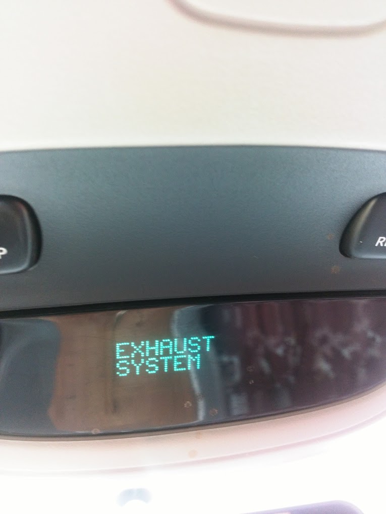

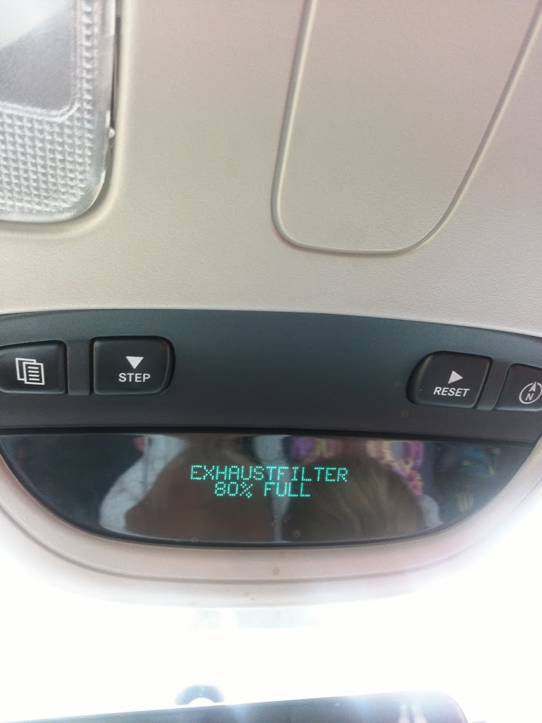

GlukMaster#587
Други приветствую.
у меня Dodge ram 2500 Mega cab камень 6.7 дизель (вроде SLT) 2007г.в., я не первый владелец, предыдущий владелец переделывал выхлоп в кузов две трубы.
Пол года назад мне начало казаться что уменьшилась мощьность двигла, примерно в то же время начались сообщения о замене воздушного фильтра (замена на новый проблему не решило - списал на шноркель), в общем решил что привык к драйву и мне показалось. примерно месяц назад началось обострение по снижению мощьности, с места даже мерседесы перестал рвать ((
В общем 2 недели назад появились новые ошибки
В итоге все дороги меня привели к тому что нужно убирать экологию EGR/DPF. Начал курить эту тему, пока осилил 10 первых страниц и 5 последних. В начали писали про кит и смарти, но ссылки устарели поэтому не до конца понятно где, что и как покупать. Нужно ли смарти брать или уже другие приборы появились и естть смысл покупать новые?
В общем буду благодарен за помощь в получение быстрой вводной по необходимым действиям, возможно у кого-то есть нужные затычки и программатор на продажу, тогда цену дайте хоть в личку.
Спасибо.

Для начала попробовать прожечь штатно - нарезать кружок по МКАДу на скорости более 80 км. Далее ехать к дилерскому скану для попытки принудительного прожига. Или удалять по приведенной в этой теме методике с перепрограммированием Смарти. Либо с Буллидогом.

Глюк есть еще третий вариант. Это Эфик Лайф , Ваш год возьмот и можно было бы поэкспириминтировать. У Вас большой плюс это ручная коробка. А бюджет я уже в других темах озвучивал.И покупать его не нужно,чтобы он потом без дела лежал. Все равно Вы рядом с Москвой и можно будет встретиться и перепрошиться и отсканироваться.

С DPF есть идея повоевать методом разрушения фильтрующего составляющего, тупо пробить/просверлить или прожечь газовой сваркой. Есть у кого нибудь опыт такого действия, какие подводные камни меня ожидают?
По EGR насоветовали заказать заглушки, а на время ожидания вытащить из EGR шток чтобы он не работал.
Заранее благодарю, Глюк.
Ramzay#594
Вобще в сажевик можно вварить обманку и ездить с егром и не париться. Просто иногда будет пускать черный дым через минуту примерно после запуска. Проверено.

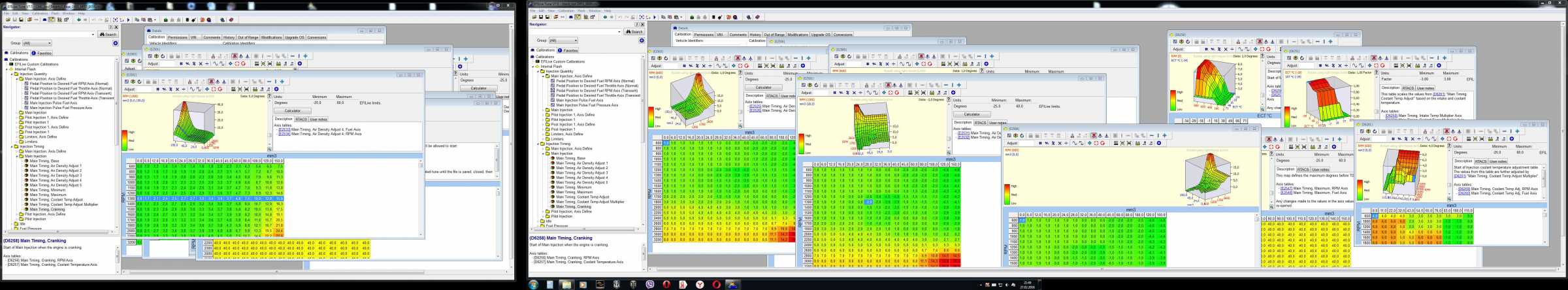

Приветствую вас любители запаха солярки по утру. Случился тут на медни заскок в мозгу на который подтолкнул меня наш горячо любимый Артем, одолжил он мне на поиграться маленький приборчик под названием "EFILive". Ну и как нормальный( ну или не очень) владелец RAM c дизельным сердцем я принялся копаться у этого монстра в мозгах. После недельных изысканий и изучения топливных карт и графиков, моя Мега катается с удаленной экологией и без всяких чеков доставляя мне не сказанное удовольствие. Вся прошивка занимает не больше 5 минут, выхлоп можно просто выбить, оставляя все датчики на своих местах мозг все равно их не опрашивает. Клапан ЕГР можно убрать или заглушить, на заслонке просто скинуть разъём. Из приятных мелочей: возможно снять ограничитель скорости. Играться с топливными картами можно до посинения, сейчас я обкатываю карты аля Смарти. Также есть возможность поставить переключатель CSP-5 и залить пять различных программ, но это еще впереди, программу я уже сотворил но не обкатывал еще. И самое лакомое- вся процедура по перепрограммированию обходится в разы дешевле покупки Смартика или Бульдога. Выражаю огромную благодарность Артему за предоставленное оборудование и подталкивание к изысканиям, Спасибо. ну и картинка с чем приходится иметь дело. Так для устрашения.
Ramzay#600
Забыл самое главное. Процедуре перепрошивки поддаются Мозги Камней 5,9 и 6,7 от 5,07г. и до 12 г.в. После прошивки Смарти и попытки прошить Эфиком из мозгов 6,7 может получиться волосатый кирпич. америкосы пишут что случаи не редки. Я шил 6,7 первый раз и все прошло удачно. Кому стало интересно как говорят у нас в нерезиновой- ВЕЛКАМ.
