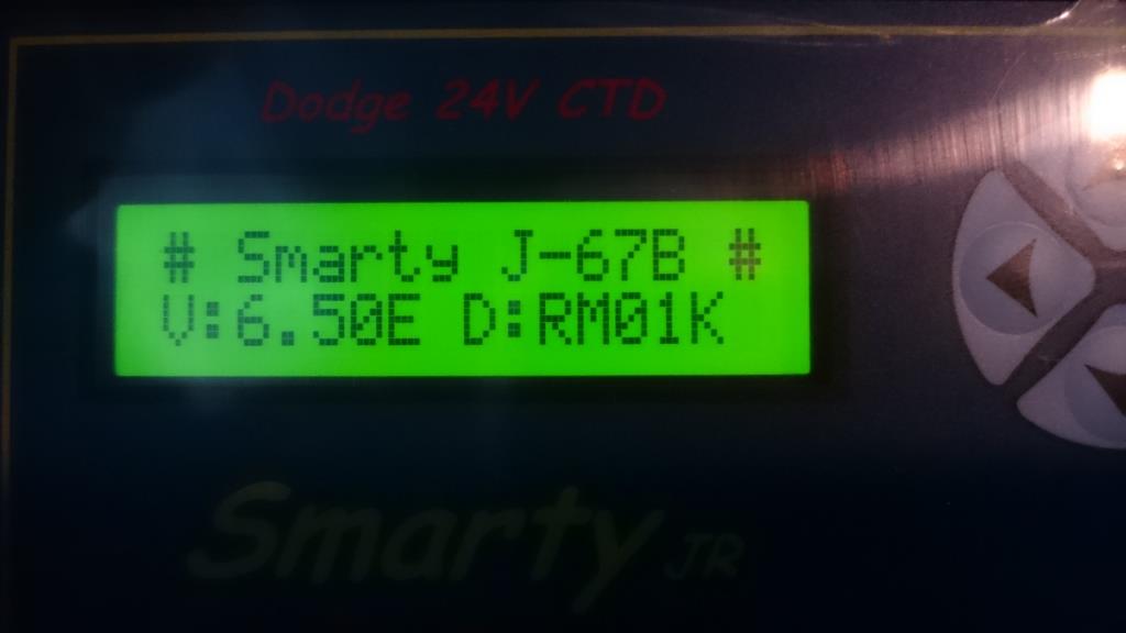

Для борьбы с заморскими излишествами в системе выхлопа, по рекомендации камрада Браза, были приобретены:
1. SMARTY JR67ME.
Фото на radikal.ru
Фото на radikal.ru
2. EGR/EGR Cooler delete KIT.
Фото на radikal.ru
3. MBRP 2 pc DPF Delete Pipe No Bungs 07-11 Dodge Ram 2500 / 3500 6.7L Cummins.
И по собственной инициативе (для улучшения звука) выхлоп:
4. MAGNAFLOW CAT BACK EXHAUST SYSTEM 07-10 Dodge Ram 2500 3500 DSL 6.7L HO 5 16975.
Следуя подробным разъяснениям камрада Браза (низкий поклон ему за просветительский труд на благо соклубников) выяснилось что в пришедшем Смарти версия прошивки V:6.01В D:J11ME. Посетив сайт http://www.madselectronics.com/DownloadJ67ME.html узнал, что со времени рождения моего экземпляра версия поменялась и стала Smarty J67ME Ver. 6.02B Data: J14BME for 2010 and 2011 trucks, HO NOW supported (последнее примечание меня огорчило, но куда деваться). Загрузив все необходимое, апдейтил Смарти (по времени заняло 20 минут).

Докладываю. С машины 2012 2500 6.7 cummins снят Смарти и установлен Bully Dog 40428 с удалением EGR и DPF. Все прекрасно работает. По ощущениям добавления мощности Смарти нервно курит 😳
Так что вышеуказанное, что после него ничего не ставится можно удалить.
