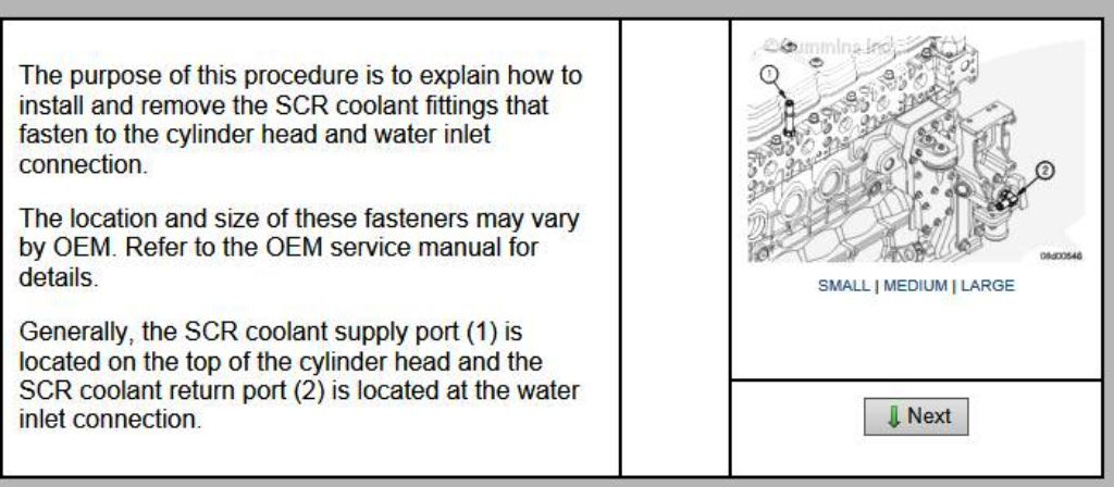

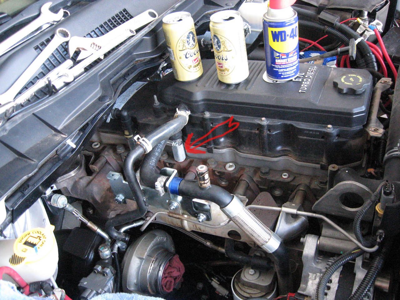

Уважаемые господа, прошу подсказки.
Исходя из инструкций приведенных в этой теме, вот этот штуцер нужно удалить и заглушить. Однако в фото и видео материалах с гугля амеры их объеденяют.
Прошу дать разъяснения по этому поводу, а также указать какой шланг и куда ведет.
И еще если можно вопрос. Как я правильно понимаю, это забор в печку.
А где возврат?
KVB#540
Судя по инструкции, то что на второй фотке, это не на печку, а на подогрев форсунки впрыска мочевины, и по наличию быстросъёмного соединения, это скорее всего так и есть.
А вот соединять шлангом как на первой фото, это вопрос? Т.к. получается, что будет постоянная циркуляция из ГБЦ в нижний патрубок двигателя, куда подходит шланг от радиатора, своего рода дополнительный малый круг, но ничем не перекрываемый. Нужно ли это?
ORL#541
Э......
Дело в том то, что показано на второй фото есть на всех машинах, даже до 2013 г.в. т.е. это не подогрев мосевины, т.к. она посла только с 2013 г.в.
Ok
Перефразирую вопрос. Где можно посмотреть назначение всех водяных шлангов и их направление.
555 (Сергей)#542
ORL пишет:
Бывают 2 вида комплектов для удаления ЕГР: с затычками и pass-by с трубкой вместо радиатора ЕГР. В начале темы инструкция для комплекта с затычками.
