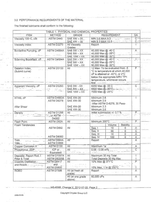

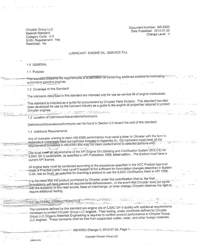

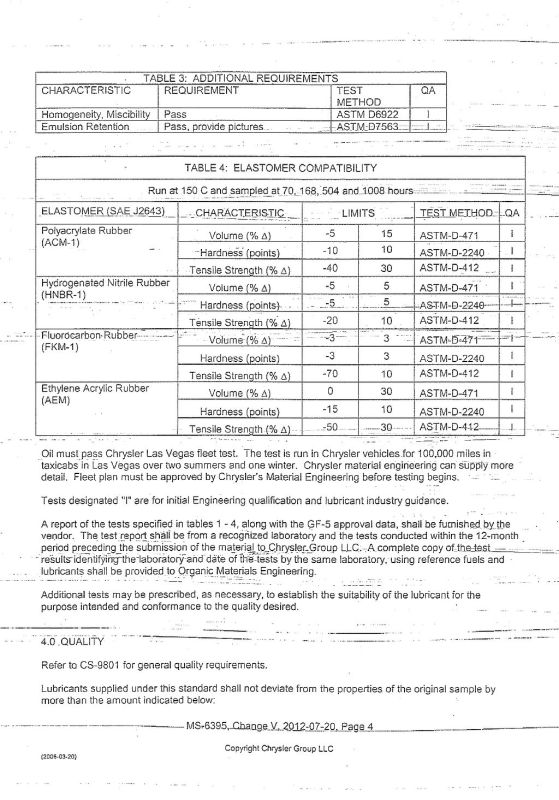

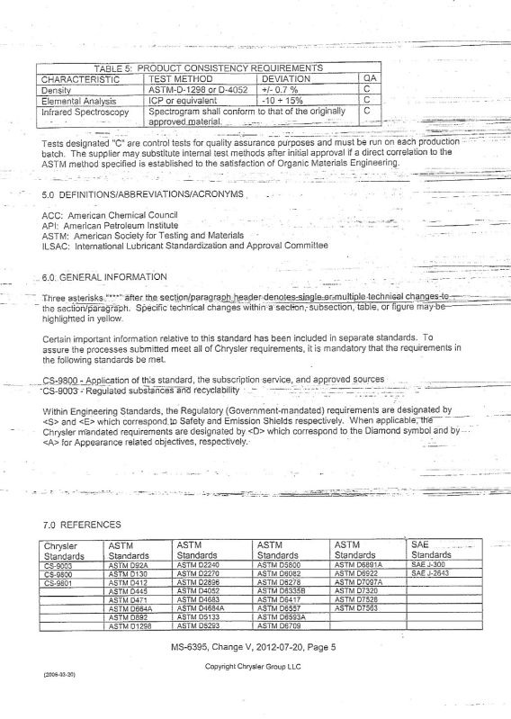

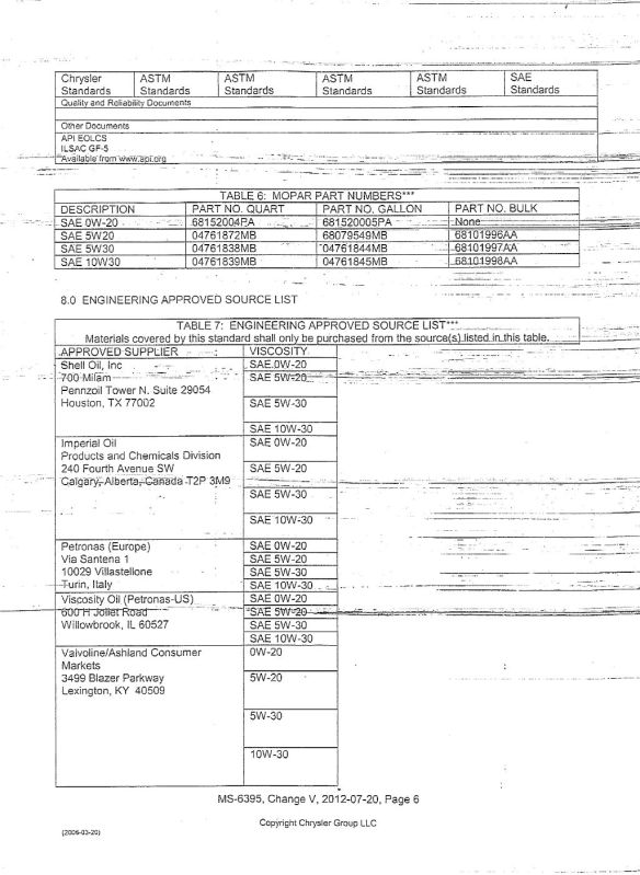

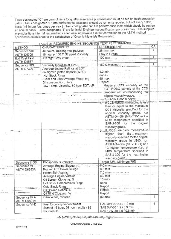

Вдруг кому интересно будет, требования Fiat/Chrysler MS 6395:
Мне кажется, лично мне, что масла вязкостью 5w30, которые также разрешены в 5,7 HEMI MDS позволят двигателю жить несколько дольше, нежели масла 5w20.
И что еще для меня прояснилось. Масла ДЛЯ американских и азиатских автомобилей спецификаций ILSAC и API, какими замечательными по составу они не были бы, априори не рассчитаны на длительные пробеги, как масла европейских спецификаций АСЕА. Поэтому смена масла на пробеге 5 тыс миль более чем оправдана.

KuR#115
Ну а в этой статье, весьма полезной, подтверждаются некоторые наши совместные выводы после прочтения спецификации.
Жмем сюда )
Думаю, что тема вязкости исчерпана )

KuR#117
Yar_Kiev пишет:
Цитата из этой статьи: Поэтому всегда при выборе вязкости масла руководствуйтесь вашим мануалом!
Лично меня не убедили посты уважаемых одноклубников. Я лью и буду лить в свой Hemi c MDS четко по мануалу 5W20.
"Колхоз - дело добровольное" )))
Но мануал как раз не запрещает 5w30. А если заглянуть в сертификат выше и соотнести со статьей про HTHS, то мы поймем, что у 5w20 HTHS падает с 2,6 до 2,3 при котором наступает повышенный износ деталей двигателя, а в случае с маслом 5w30 он падает с 2,9 до 2,6 при котором износа практически нет. Дело лишь в этом. Да и вообще это не проблемы первого владельца )))
Например у фиатовских моторов Multi Air безальтернативная рекомендация - 5w40 c3 100% синтетика, иначе проблемы с газораспределением и дорогостоящий ремонт. И такие случаи в Европе есть ))) А тут или 5w20 или 5w30. Где нарушение?
P.S. Аббревиатура HTHS расшифровывается как High Temperature High Shear Rate, то есть «высокая температура — высокая прочность на сдвиг»
