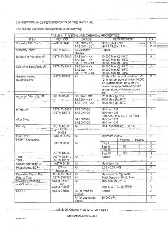

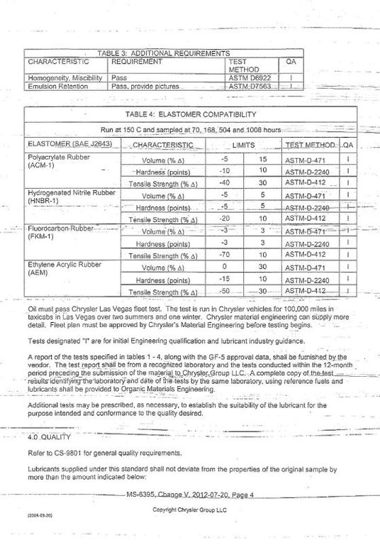

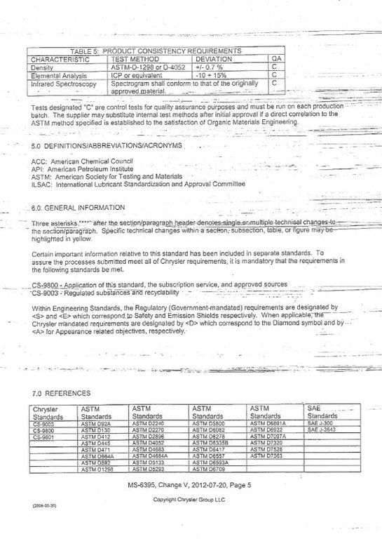

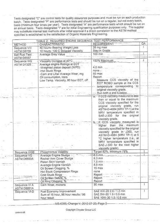

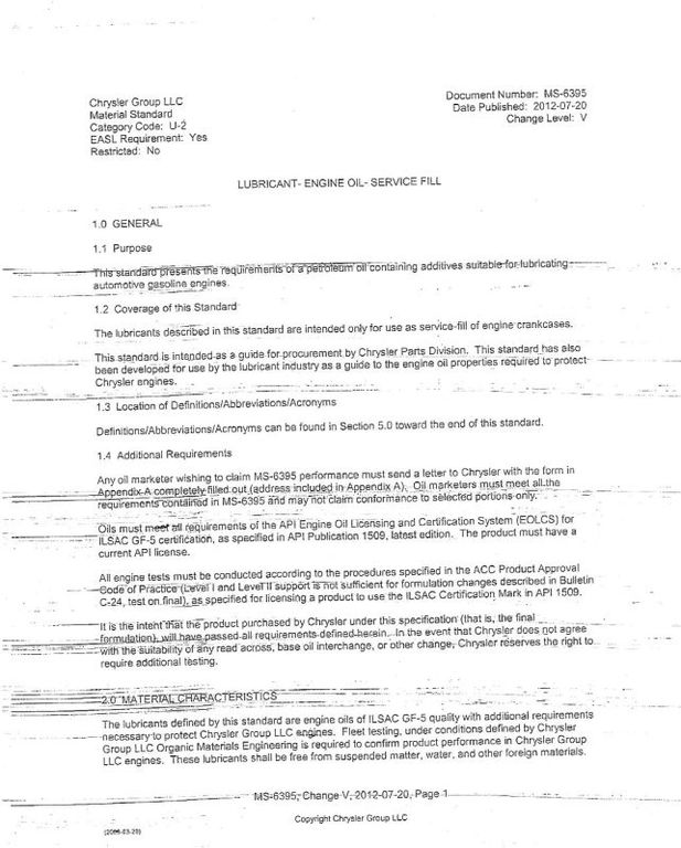

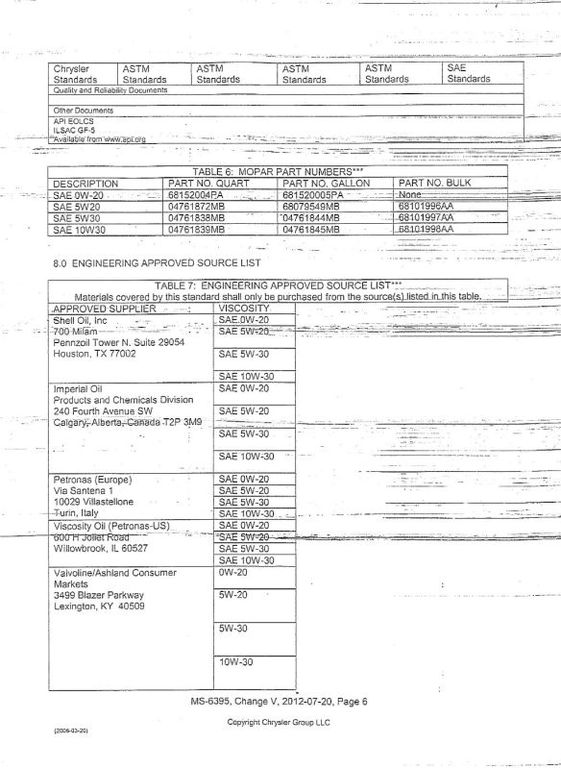

Перед очередным ТО, "погрузился" в поиски масла))
Сейчас после обкатки в картере одобренный PENNZOIL Ultra Platinum 5w20.
Но поиски показали, что в данный момент более хваленый RedLine чуть дешевле.
Вот штудирую форумы, изучаю спецификации, так как у RedLine нет одобрения.
Для справки выкладываю допуск Chrysler MS-6395 от 2012-07-20, для самостоятельного подбора масла.
Кстати, просьба, дайте ссылку на страницу офсайта chrysler'a где есть список одобренных марок масел.
По типу как у GM с dexos.
Zhelezjakka#227
... и еще пару страниц спецификации Chrysler MS-6395
